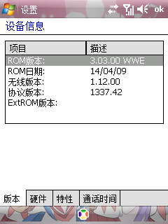

AKU的版本号,AKU的build number
可以通过注册表来获得
HKLM\SYSTEM\Versions\Aku
package的版本号
Flash.bin被分成了几个分区。每个分区是由package组成的。每个package都有自己的版本号
如果是update package还有previous version.
package 可能有interface. interface还有自己的版本号码。
OS的version
GetVersionEx
获取操作系统的版本信息
This function obtains extended information about the version of the OS that is currently running。 CeGetVersionEx (RAPI) is the RAPI version of this function.
它返回了这样一个结构
typedef struct _OSVERSIONINFO{
  DWORD dwOSVersionInfoSize;//结构体的大小=0x114
  DWORD dwMajorVersion;//os的主版本
  DWORD dwMinorVersion;//os的次版本
  DWORD dwBuildNumber;//os的build number
  DWORD dwPlatformId; //平台标识符,在wince中主要是VER_PLATFORM_WIN32_CE
  TCHAR szCSDVersion[128];//Null-terminated string that provides arbitrary additional information about the OS.对于平台的描述字串
} OSVERSIONINFO;
ROM version
oem自己定义的版本号码
SWV
在DM中使用的版本号
FWV
在DM中使用的版本号

雪    币: 164
能力值: ( LV7,RANK:110 )
我想问一下楼主知道ROM版本信息在哪里获取吗?我找遍注册表也没发现,看文件也不像是hex进去的
2009-5-27 13:51
雪    币: 2604
活跃值: (64)
能力值: (RANK:510 )
多谢:songhowl
又长见识了。
2009-5-27 14:04
雪    币: 240
活跃值: (35)
能力值: ( LV6,RANK:90 )
ROM version 一般是OEM 自己实现的。
可以是从Flash的某个区域(我们叫asset data 区)读出来,也可以写在oem 自己的API中的。这要看厂家自己怎么定义这个版本。这个版本不是微软定义的。
想办法找到那个DLL,以及相应的API就知道了。
