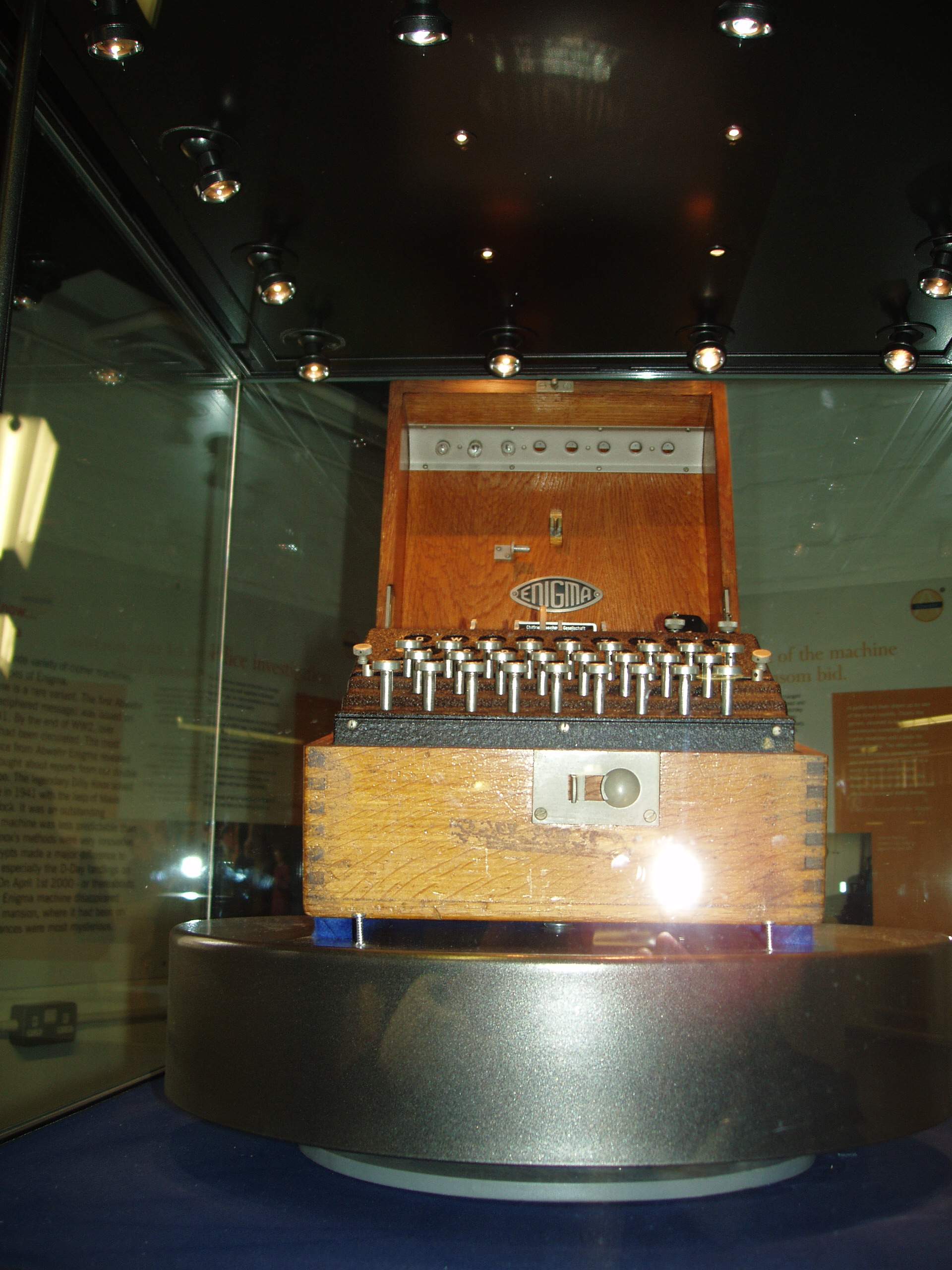

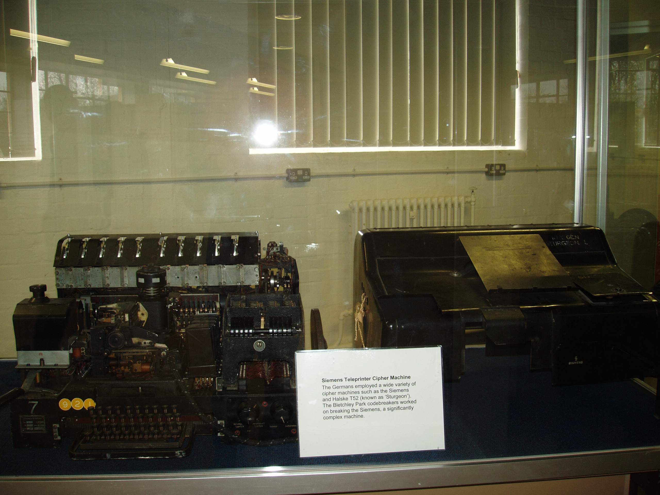

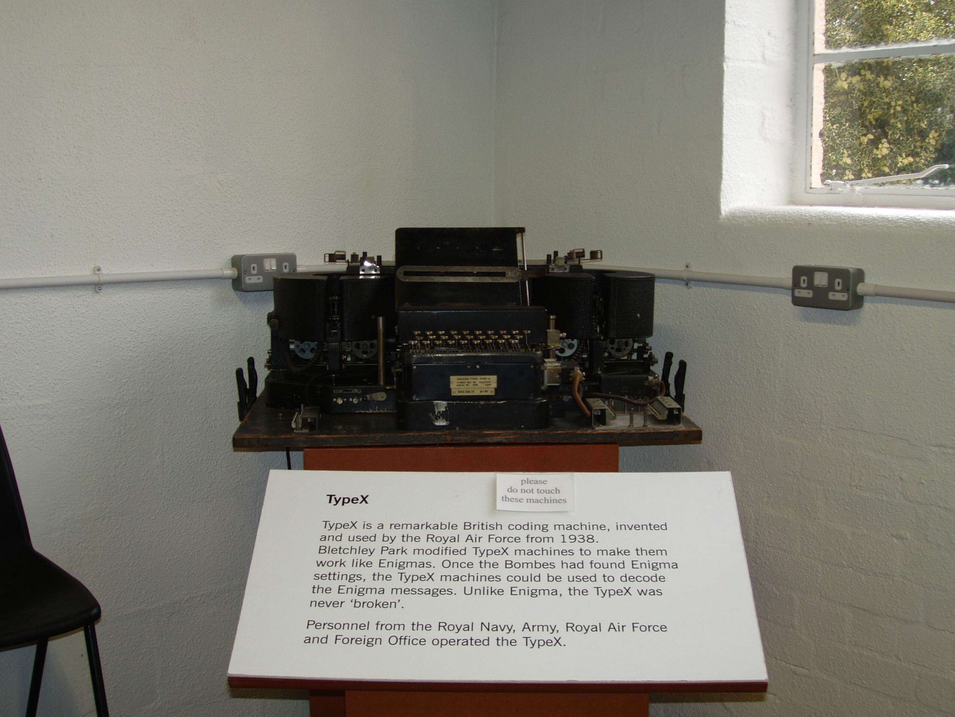

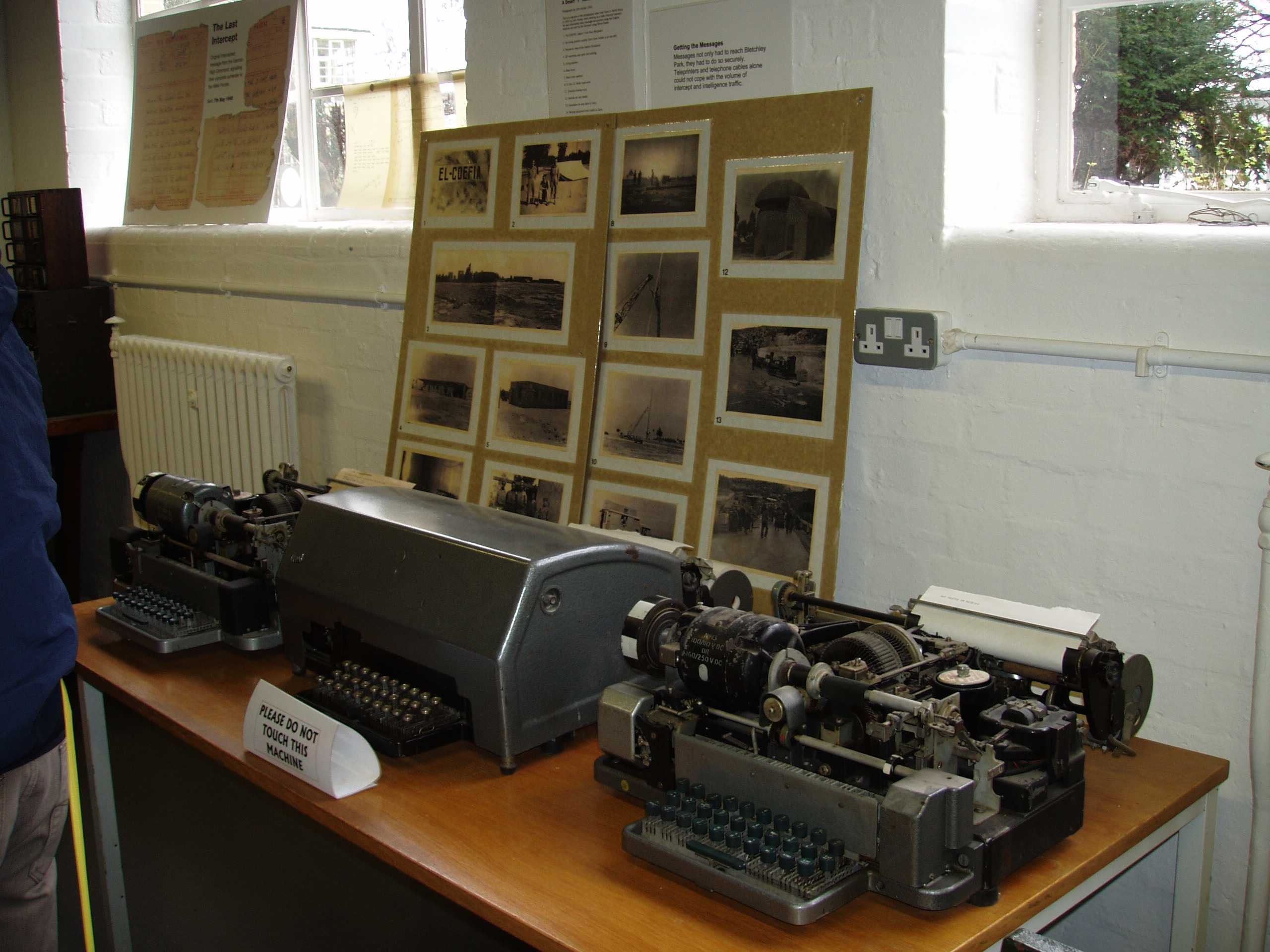

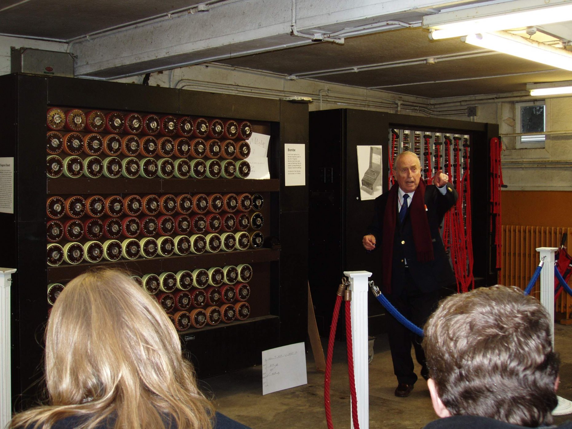

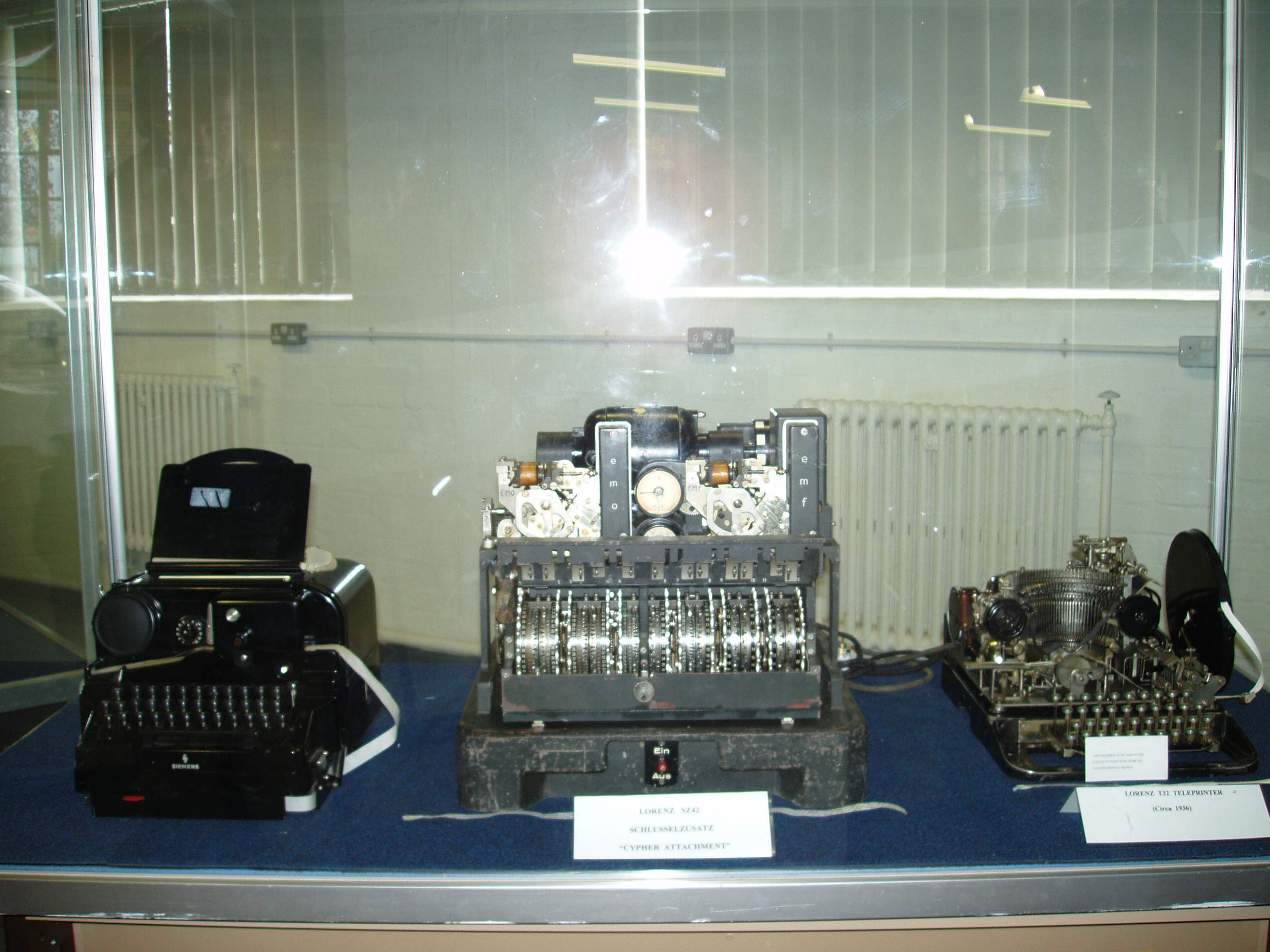

這些照片是我於 2006 年去 Bletchley Park 所拍攝的。
圖中有 Enigma 原型機,還有傳說中的 Tuning Machine 原型機。
其他的我就不多介紹。
