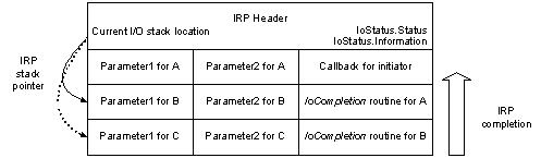

      一个IRP是从非分页内存中分配的可变大小的结构,它包括两部分:IRP首部和辅助请求参数数组,如图1所示。这两部分都是由I/O管理器建立的。
图1 IRP简单结构图
      IRP首部中包含了指向IRP输入输出缓冲区指针、当前拥有IRP的驱动指针等。
紧接着首部的是一个IO_STACK_LOCATION结构的数组。它的大小由设备栈中的设备数确定(设备栈的概念会在下文中阐述)。IO_STACK_LOCATION结构中保存了一个I/O请求的参数及代码、请求当前对应的设备指针、完成函数指针(IoCompletion)等。

当某一驱动程序调用IoCompleteRequest函数时,I/O操作就完成了。这个函数使得IRP的堆栈指针向上移动一个位置,如图2所示:
图2 IRP完成时栈指针的移动
图2所示的当C驱动程序调用完IoCompleteRequest函数后I/O栈的情况。左边的实线箭头表明栈指针现在指向驱动B的参数和回调函数;虚线箭头是之前的情况。右边的空心箭头指明了IoCompletion函数被调用的顺序。
