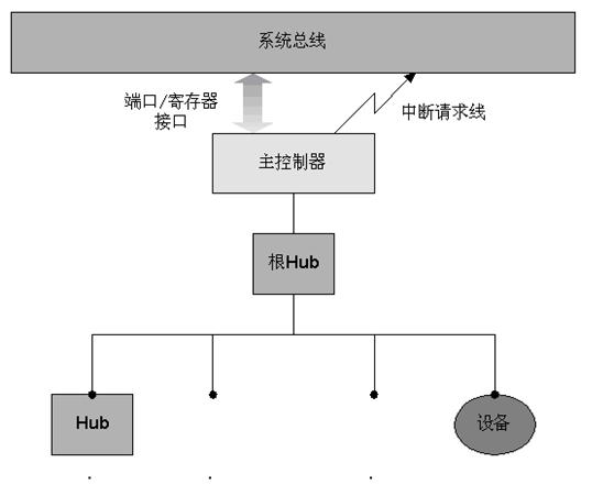

1、 USB驱动结构图
图表 1:USB设备层次结构
    USB主控制器与其它I/O设备一样直接连接到系统总线上。操作系统与主控制器通信使用I/O口或内存寄存器,通过普通的中断信号,系统可以接受主控制器的事件通知。主控制器连接一棵USB设备树。一种称为hub的设备作为其它设备的连接点。多个hub能以菊链方式连接,可以连接到USB规范中定义的最大深度。其它设备,如照相机、麦克风、键盘等等,直接连到hub上。为了精确地表达概念,USB使用术语function来描述非hub设备。

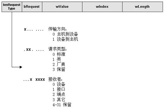

c.  设备自定义的命令
自定义的设备,一般都会自定义一些控制命令,在写驱动时,需要了解这些命令的作用,在调试时方便定位问题所在。
此处需要把IoControl命令和设备命令区分开,IoControl命令是应用程序与驱动进行交互的命令,IoControl命令的生成与设备没有直接关系,可以随意设置只要不与驱动的标准命令发生冲突就可以;设备命令是在令牌阶段使用,也即Setup包,设备命令由硬件设计者要定义,设备命令是主机和设备通信的第一步。
图表 2:SETUP令牌的内容
