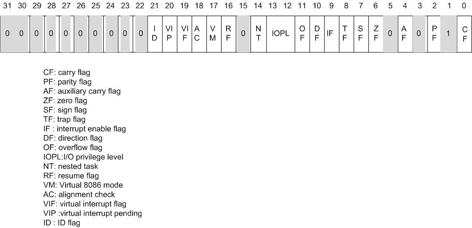

      CPU :“BS你哦,这个问题好多文档上不是都写了嘛。比如最权威的intel官方文档都有啊,只有你整部明白,不停的调试来调试去,弄的我一身汗。哎,看你可怜,我再说一遍吧。” 说完,CPU一招手,凭空出现了一块黑板。他没有理睬我吃惊的表情,转身在黑板上画了如下的图:
        CPU画完之后看了看黑板满意的点点头,然后回过头来对我说:“先声明哦,灰色部分不要问我,因为我也不知道是干什么用的,也许只有我的父母才知道。”
     我仔细看了看黑板上的图,越看越迷惑,因为我看的书上没有介绍这么多,只好继续问CPU: “哦,我看的书上只介绍了CF,PF,AF,ZF,SF,OF 六个标志位,即使除掉保留位,也还剩下好多啊,这么多标志位该怎么学习理解啊?“
      CPU:  “CF,PF,AF,ZF,SF,OF 是最常用的6个标志啦,你作为一个初学者,先学习这6个标志就可以了,其他的暂时可以忽略。我来考考你,这6个进位标志你是怎么理解的?”

     “那好,继续刚才的话题。所以,所有的算术逻辑运算,在我眼里都是简单的二进制运算。
现在回到刚才EFLAGS标志的问题,我从我的观点来阐述着几个标志位:
      CF标志:操作数的最高有效位发生进位或者借位的时候,这个标志位就是1.
         PF标志:操作结果的最低有效字节,换句话说,最右边的8位中,如果bit为1的总数
         是偶数,那么该标志就是1.
         AF标志:如果操作结果bit3发生了进位,那么该标志就是1.
         ZF标志:如果操作结果为0,那么该标志就是1。
      SF标志:就是操作数的最高有效位,就是说SF的值等于操作结果的最高有效位。
      OF标志:这个标志有点复杂,其结果是CF标志和次最高位是否发生进位(如果进位是1,
              没进位是0)进行异或的结果。
      以上是我设置标志位的规则,记住了哦。看你研究的那么辛苦,才告诉你。我要走了。”
