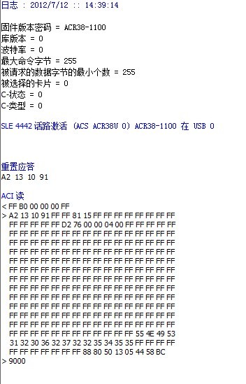

雪    币: 50
45
照这帖子操刀,缺不知道如何分析,谁帮帮我啊?这个数据是我卡里的数据,但始终是一个数据没有变过,卡里的次数少了或多了,始终是这一个数据,迷茫不知道如何分析
2012-7-12 15:07
雪    币: 2242
活跃值: (174)
能力值: ( LV11,RANK:180 )
46
卡数据要是真的没变,那就是存在其他地方了呗,服务器,读卡器里面都能存东西.
2012-7-12 21:46
雪    币: 50
47
今天特意试了一下,数据果真在服务器,并非在卡里。特意把原卡复制到空卡实验,证明原卡减少次数,空卡也相应减少,空卡减少次数,原卡也是一样。由此可见数据在卡里的还是在少数,即使是在,稍微懂点加点密任务也相当艰难。感谢LZ,感谢看雪
2012-7-13 15:01
