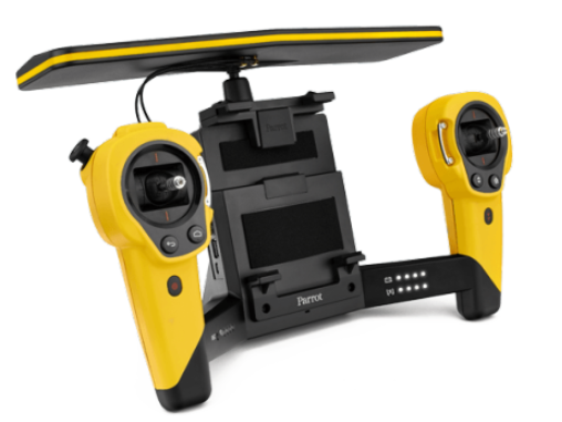

ParrotSkyController是远距离飞行的无人机,有时出售给房地产行业用来3D建模工作。它集成了智能手机和平板电脑客户端,通过Wifi连接进行飞行控制,允许从无人机传输实时数据到控制端。换句话说,SkyController充当飞行器控制软件(智能手机/平板电脑)和实际无人机之间的中间人。在这篇文章中,我们将了解如何逆向SkyController的固件,以便能够查看内部操作系统的内容并了解其内部工作原理。
Parrot Skycontroller的固件似乎是一个定义明确的结构,可以在该公司的多个产品中重复使用。固件包含2种类型的结构头和一个序列的“数据项”。头文件位于文件的开头,后面是包含配置和文件系统信息的多个条目。我们将在下文讨论这两种结构。
