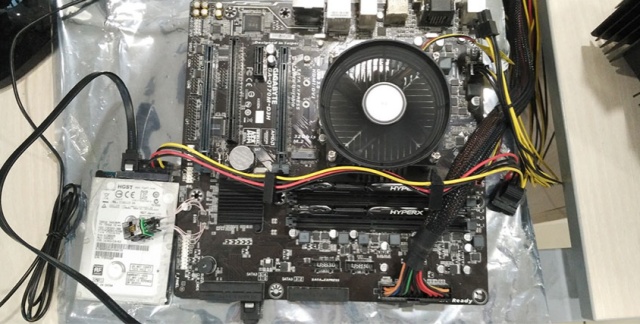

还有必要在主板上安装一个CPU。在研究中使用的主板配备了英特尔酷睿i3-6320。当然,DRAM也需要安装。组装好的陈列架如下所示
正如你所看到的,我们已经解开了SPI闪存(存储主板的固件)并将其放入SOIC8适配器。因此,如果我们偶尔把系统刷成“砖”了,我们将能够使用硬件编程器恢复原始固件镜像。

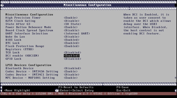

如果您的系统基于芯片系统(SoC),则需要使用BIOS Setup(设置)启用DCI(参见图2)。
在BIOS设置中启用DCI

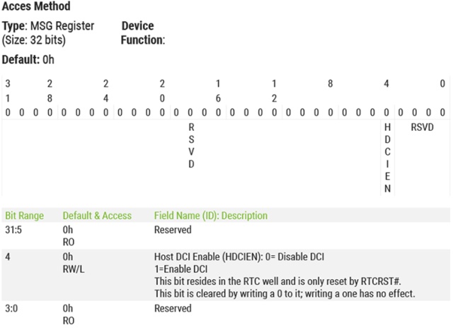

DCI控制寄存器(ECTRL) - 偏移量4h
使用PCH专用配置空间启用DCI

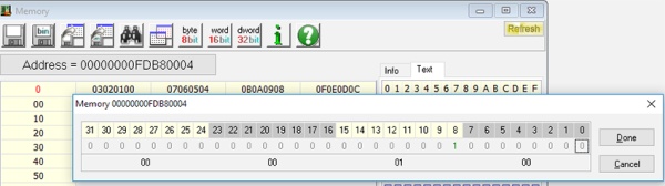

根据文档,DCI激活是通过切换ECTRL寄存器的第四位进行的。该位位于SBREG_BAR +(0xB8 << 0x10)+ 4的内存中。该展示台安装了Windows 10 Enterprise,这就是使用RW-Everything工具的原因。不幸的是,在第八位设为值1的时候,使用第四位不能启用DCI,.通过实际考虑,发现第八位代表“锁定”,这在系统运行期间阻碍了DCI的开户。尽管如此,如果系统寄存器是空的,可以毫无困难地启用调试接口(见图4)。
W-Everything工具
启用DCI

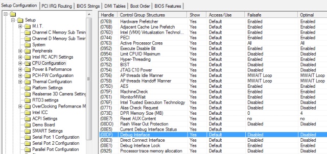

在这里,需要硬件程序员上传修改后的固件。可以通过使用网上下载的AMIBCP工具进行所需的更改。在BIOS设置中,该工具提供了更改用户隐藏的设置的默认值的机会。为此,打开AMIBCP实用程序中的“Q170MD3H.F22”文件,找到名称为“调试接口”和“直接连接接口”的控制组结构(见图5)。
AMIBCP实用程序
激活设置的过程归结为将“Failsafe”和“Optimal”更改为“Enabled”值。然后保存为一个新的固件镜像。这样一个修改后的固件就准备好了。剩下的唯一方法就是用一种方便的方式将这个新固件上传到SPI闪存中。最后,这样就可以启动调试了。
