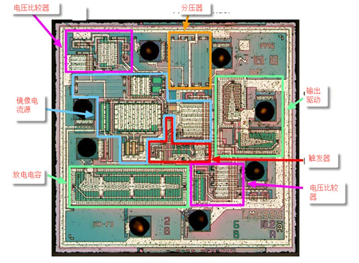

集成电路的结构
下面的图片是LMC555的硅基模型在显微镜下观察得到的,主要功能单元均已标记(来自Zeptobars照片)。模型非常小,仅仅1mm见方。其中黑色的大圈是芯片与外部引脚的连接部分。一层薄金属层将芯片的各个部分连接在一起。在图中,金属就是那些清晰可见的白色线条和区域。芯片上不同的部分被标记不一样的颜色。芯片的不同部件是通过向硅基中掺入不同的杂质来改变其特性而制成得。N型半导体具有过量的电子(使其为负),P型半导体缺乏电子(使其为正)。硅基顶部不同颜色标记的是多晶硅线路。硅片和多晶硅是芯片的主体部分,其上是各种由金属层连在一起的晶体管和电阻。
LMC555各个功能块

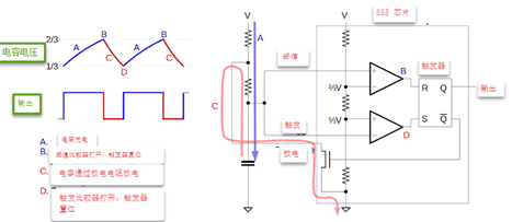

555芯片是极其多用途的芯片,有着多达数百的不同应用包括时基计时或是开关以及电压控制的振荡器和调节器。我将通过最简单的电路振荡器——以一个固定的频率循环往复的电路,来解释芯片的功能。
用下面的图来说明555芯片用作振荡器的内部运作。外部连接的电容将不断地充电、放电从而产生振荡。在芯片内部,三个电阻构成分压器产生相对供电电压的1/32/3的参考电压。外电容将在该范围内充、放电,进而产生振荡,如左边的图片所示。更为详细的是:电容器将通过外部电阻器缓慢充电(A段),直到其电压达到2/3参考值,在B点,阈值(上)比较器切换触发器关闭输出,这将打开输出晶体管,致使放电晶体管导通使电容缓慢放电。当电容电压达到1/3参考电压(D点)时,触发下比较器连通,同时使触发器和输出处于通路,如此循环往复。电阻和电容的值决定计时(即周期),从微秒到数小时。
555振荡器工作原理
总的来说,555时基电路的关键部件是检测电压上下界的比较器,设置该界限的分压器,记录充放电状态的触发器以及放电晶体管。555时基电路还有2个上面尚未提及的针脚(置位和电压控制端),它们是用于其他更复杂电路的。

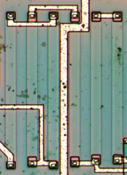

555中的输出晶体管远远大于其他晶体管,并且具有不同的结构以产生高电流输出。下面的照片显示了一个输出晶体管。注意到源极(外侧)和漏极(中心)之间栅极Z字形结构。还可以看到,漏极的金属层在右边是窄的,并且随着它离开晶体管而变宽,以便承载逐渐增加的电流。
LMC555 CMOS定时芯片中的大型NMOS输出晶体管

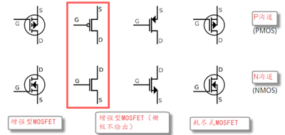

各种符号用于在原理图中表示MOS晶体管;下图显示了其中的一些。在本文中,我使用的是突出显示的那一组。
用于MOS晶体管的各种符号
