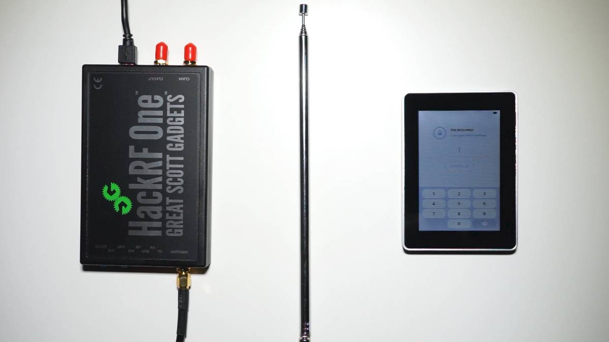

在 35C3 wallet.fail 的渗透测试中,我们(Thomas Roth, Josh Datko, Dmitry Nedospasov)发现了硬件钱包不少的漏洞。其中之一是,Ledger Blue 加密货币钱包的 RF 侧信道攻击漏洞:如下视频所示,在钱包上输入 PIN 码时,每输入一位便会产生一个频率在 169 MHz 左右的电磁波谱。我们的想法是,用 TensorFlow 机器学习自动化分析这些信号,并恢复(提取)PIN 码。
用来搜索和接收这样一个信号的设备,从极其简陋的,到极其复杂精密的都有,尽管其核心都是 SDR(Software Defined Radio, 软件定义无线电)。一套廉价的 RTL-SDR 接收器大约为 30 美刀,而更加复杂的设备如 HackRFbladeRF 可提供更高的取样频率以及更高的 ADC 分辨率。例如,上述视频中展示的设备是 HackRF 带一根可伸缩天线:
尽管如此廉价的设备,依然可以接收 2 米之外的信号。如果使用定向天线的话,这个距离还可以更远。另外,我们还发现,连接到设备的 USB 线缆使得接收到信号的强度显著增强。

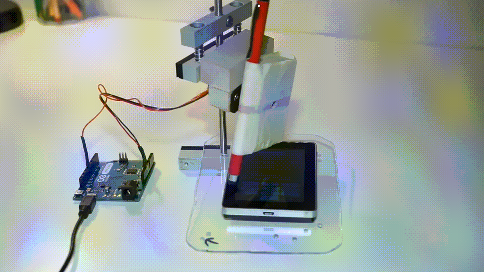

为了训练神经网络,必须要有大量的训练数据。在当前条件下,就是许多带标记的按键信号。例如,数字 0 的 100 次点击信号数据,数字 1 的 100 次点击信号数据,等等。由于数据采集工作量巨大,我们决定采用自动化的方法处理。我们用 Arduino,伺服电机和其他一些器件,组装了一台“按键点击器”。如下图:

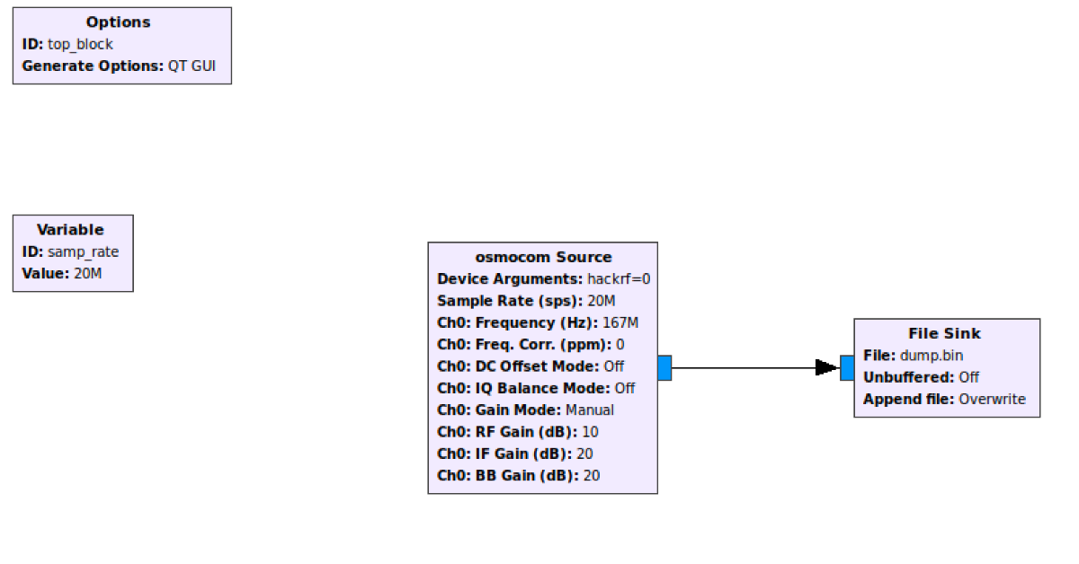

结合 GNU Radio 以及精确地控制,我们有了收集神经网络训练数据的完美工具。GNU Radio 非常简单,由 Osmocom 源和文件接收器组成,如下图所示,只不过实际的控制更为精密:

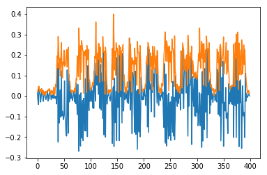

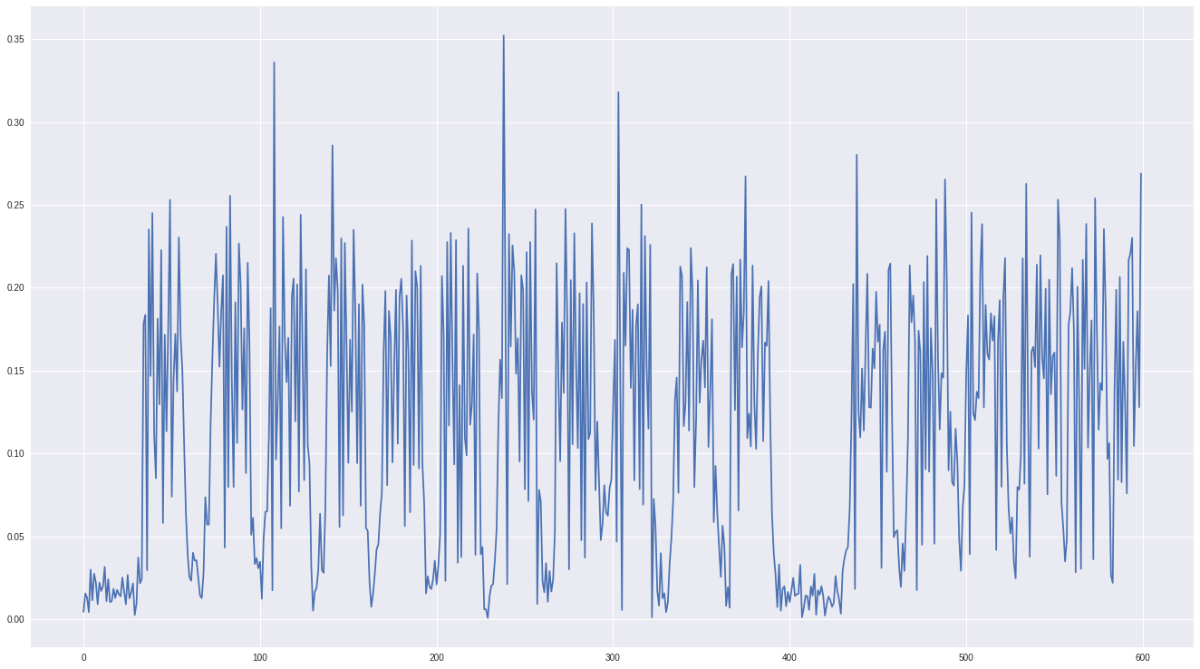

下载和解压数据之后,我们可以绘制出这些样本数据,确保数据确实就是我们需要的。现在我们绘制出这些 I/Q 信号的实部以及绝对值。我们可以清楚地看到这 11 个字节:

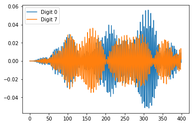

按照这种方式,如果我们绘制两个不同的数字(例如,数字 0 和数字 7 ),可以看到信号波形并没有明显的差异:
如果我们给它加一个简单的带通滤波器,信号之间的差异瞬间就很明显:
用经过滤波后的数据再次进行绘制,我们可以看到两个数字信号之间有明显的差别:
带通滤波器不仅能滤除噪声,还能平滑不同数字波形之间的差异(对比上述两幅图片易得)。通过对信号进行滤波处理,使得我们神经网络的训练工作减轻了许多:由于不同数字的信号更容易区分,我们仅用更少的数据还能得到更好的结果!

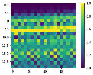

如果现在把数据绘制成图形,可得到下图所示的二维图形:数据已经归一化到了 [0.0,1.0] ,带通滤波效果良好。

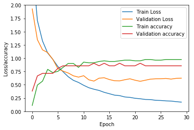

现在,我们已经定义好了网络,编译好了模型,可以开始训练神经网络了。这个过程只是简单的调用 fit 函数以及训练数据和数据标记 。我们还指定了网络训练的次数(使用 epoch 参数),以及如何把数据分为训练数据和验证数据:

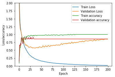

根据训练数据的多少以及 epochs(轮次) ,这个过程花费的时间不定。我们把训练的结果绘制成图形,来分析 epochs(轮次) 是如何影响我们的误差(Loss,与正确结果的偏离程度)和 准确度(Accuracy ):
不可思议的事情发生了:我们训练神经网络的轮次越多,验证时误差也越高!
这是在机器学习中非常常见的过拟合现象:神经网络被同一组数据训练的次数过多,网络学会了精确区分训练集,而不是学习不同训练信号的差异!对此,我们需要在准确度与误差之间找到一个平衡点,从图上来看,这个位置介于 28 到 50 之间。
举个例,如果我们训练神经网络的 epoch 为 30 ,则我们得到的误差将会低于 200 epoch 时:

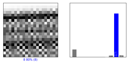

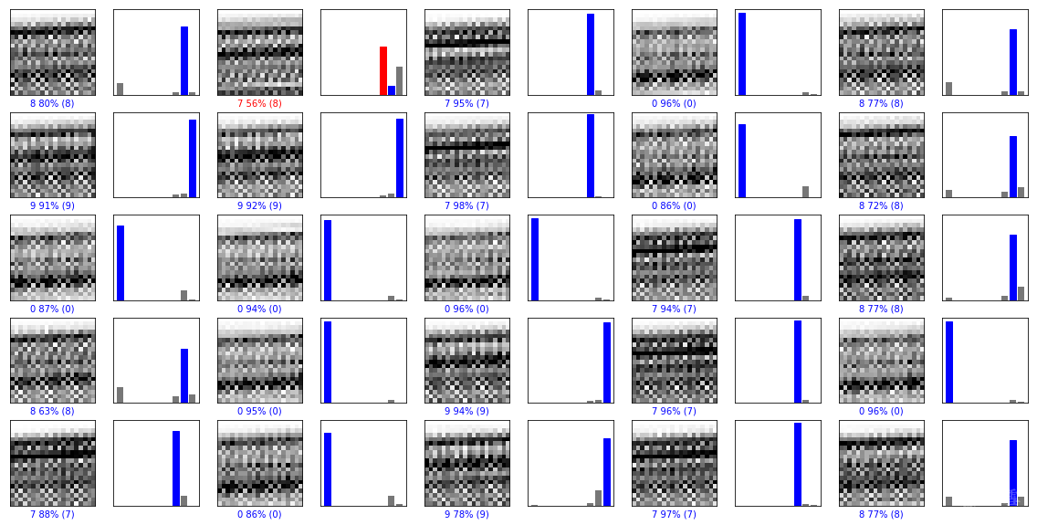

检验真理的时刻到了:对这些陌生的数据,神经网络表现如何呢 ?还记得我们的测试数据是最初的时候分组分出来的吧 ?我们将用这些数据来测试神经网络的准确性!
哇!96% 的准确率!我们的神经网络表现非常不错。我们可以通过绘制出输出层的结果,可视化神经网络的性能,看看网络对每个结果的准确度:
上图左侧是数据本身,图片下方的标记表明神经网络判定这个信号 80% 的可能性是数字 8 。右侧,我们可以看到不同数字的权重:数字 0 在最左边,数字 7,8 和数字 9 在右边。数字 8 是妥妥的赢家!
我们可以把整个测试数据集的结果绘制出来,由图可以看到只有 1 次判断错误!
