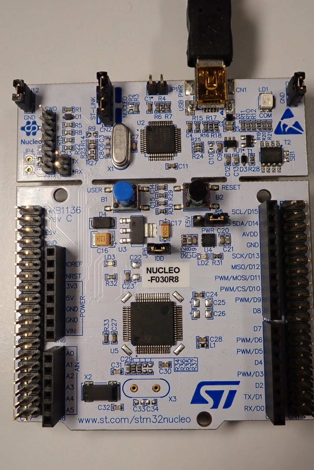

我们准备用 Nucleo-F030R8 这款板子。这是一款小型开发板,只需 10英镑就能拿到。此处有 产品手册原理图
为什么用开发板而不是一个真实的设备呢 ? 首先是价格便宜,技术参数一致而且有文档资料。同时,我们只是学习固件读写的工作原理而已。
这块板子上的最主要的芯片就是 STM32F0303R8 。datasheet 参考链接。这是基于 ARM Cortex-M0 内核的板子,是 ARM 的最小核。有 64KB flash 和 8KB RAM,主频 48MHz 。由于这是微控制器,它们的封装与 ARM 处理器一样。
PCB 最顶部有另一颗微控制器,是用于为主控制芯片提供 STLink SWD 编程用的。SWD(Serial Wire Debug)是一个提供类似于 JTAG 功能的调试接口。我们可以通过该接口读写内存和与处理器交互。

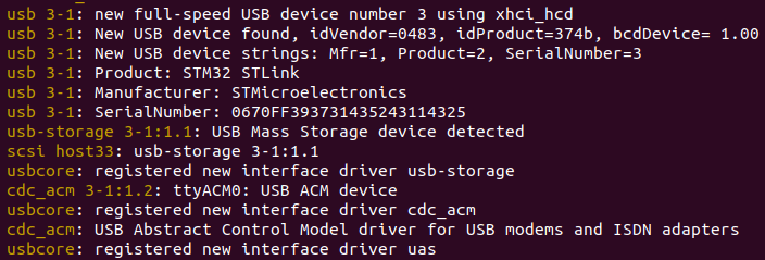

接下来我们要把 STMicroelectronics STM32 STLink 接到 Ubuntu 虚拟机上:虚拟机->可移动设备->STMicroelectronics STM32 STLink->连接 (从主机断开连接).
连接成功后,运行:
dmesg
你将看到许多 USB 设备被列出来——不仅仅是一个 STLink!

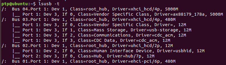

运行:
lsusb -t
将看到设备的详细信息。我们可以看到它是由 4 个不同的接口组成:
我们今天只使用 STLink 。

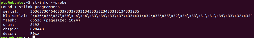

运行:
st-info --probe
将会收到返回的关于开发板的信息,包括 flash 和 SRAM 大小。这表明,开发板与主机通信正常。

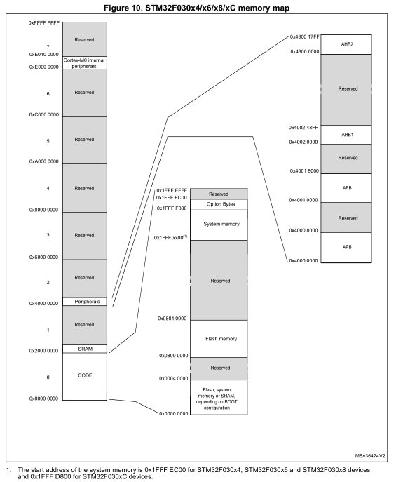

读之前我们首先要弄清楚,从内存的哪个位置开始读?读多少字节?对于这个,datasheet 就派上用场了。
图片的中间部分,详细具体的标志出,Flash 位于内存 0x08000000 处.
我们知道,这款芯片的 flash 大小为 64KB - 0x10000 . 我们需要运行的命令是:
st-flash read firmware.bin 0x08000000 0x10000

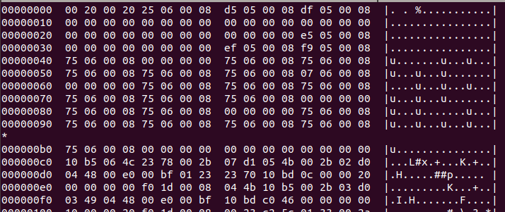

现在我们得到了 firmware.bin 文件,可以用 hexdump 检查里面的内容:
hexdump -C firmware.bin | less
如果所有的数据都是 0xFF0x00 ,那么文件大概率是出问题了。因为擦除的空 flash 状态就是 0xFF

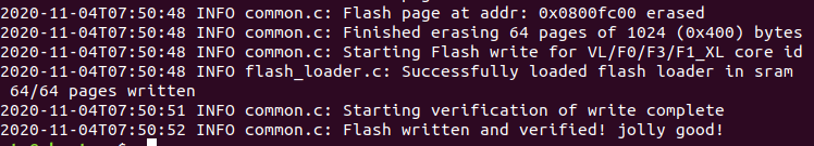

有时,我们也需要对设备的 flash 进行写入操作,比如更新设备固件。
写入命令只需明确 flash 的内存地址,写入长度将根据文件进行推算。
st-flash write firmware.bin 0x08000000
你将明显地感觉到,写入的过程比读取慢多了。对 flash 进行写入并不容易——首先需要擦除整块内容,然后进行写入。为此,st-flash 在设备的 SRAM 上引入了一块 flash loader 区域,用于进行 flash 编程。
STM32F0 flash loader 的汇编请查阅此处。如果是更复杂的 flash ——比如非内存映射的外部 SPI flash,有时你可以通过这种方法读取 flash 。
