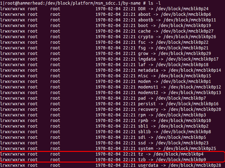

我的Nexus 5已经有了root权限,所以从设备中得到镜像十分直接。因为镜像存储在eMMC芯片中,而eMMC芯片的分区和板块可以从“/dev/block/platform/msm_sdcc.1 ”下取得,我只需要简单的将相关分区复制到我的电脑里dd”
并且,这些分区的名字都有自己的意义:
 就像在图中,有两个分区,一个叫做“tz”(TrustZone的简写),一个叫做“tzb”(TrustZone backup的简写)。他们两个的内容是一样的。

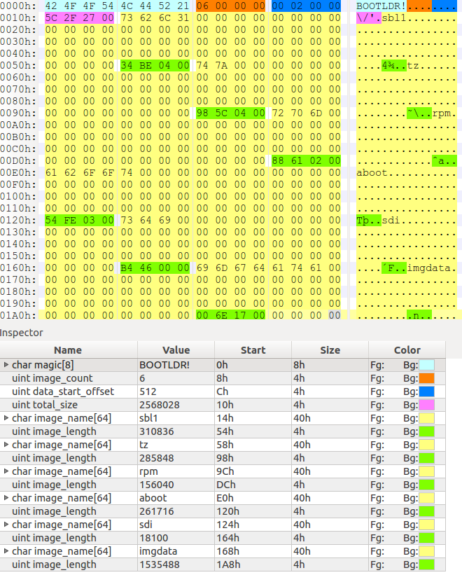

然而,还有一个问题。BootLoader镜像是一个未知格式(也许google工作人员知道这是啥)。即使这样,用十六进制编辑器打开这个镜像文件就能猜到大部分结构,其实这个格式很简单:
这个BootLoader镜像文件有以下结构:
——特征值(“BOOTLDR!”) - 8字节
——镜像个数 - 4字节
——从文件开始到镜像开始的偏移 - 4字节
——镜像中数据的总大小 - 4字节
——一个数列,这个数列的大小和“镜像个数”中的值相同,这个数列中每个向量有两个参数:
  ——镜像名字 - 64字节(用0来填充)
  ——镜像长度 - 4字节
你可以看到上图中叫tz的镜像就是我们要找的镜像。为了解开这个文件,我写了一个小的python脚本(在这儿),这个脚本会打开BootLoader镜像然后弄出里面的镜像。

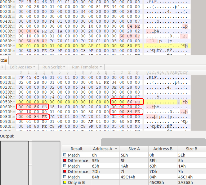

将镜像弄出来以后,我们将它与我们用第一个方法得到的镜像相比较,结果是一样的。所以我觉得这意味我们可以接着分析TrustZone镜像咯。

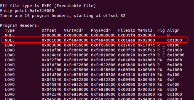

这看上去有些可疑。。。所以我们来看看这个ELF文件的文件结构吧?使用readelf可以看到以下信息:
可以发现,有一个NULL类分段映射到高地址,这个分段相对应的映射地址就是那些无效绝对分支指向的地方!

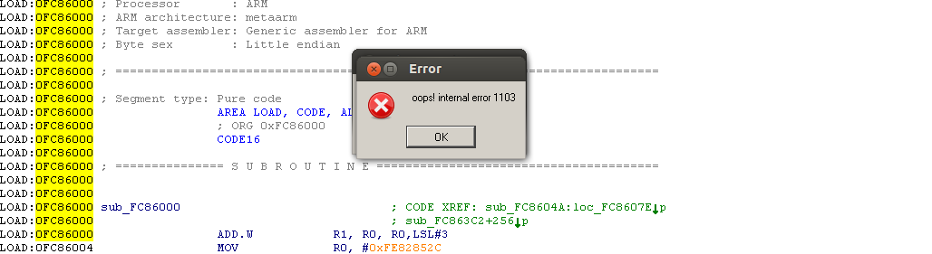

所以,我做了一个安全的猜测,第一个代码分段其实映射到了错误的地址,它应该被映射到更高的地址 -- 0xfe840000. 所以自然的,我想要重定位这个分段的基地址,然而当我使用IDA的重定位基地址时,IDA崩溃了:
我实际上不确定这是高通故意来防止逆向工程的方法,还是说Null分段只是他们内部build过程的结果,但是这可以通过手动修复ELF文件来解决。我们需要做的只是将Null分段移到一个未使用过的地址(反正他也被IDA忽略了),然后再移第一个代码分段,从0x0fc86000到0xfe840000,像以下这样:

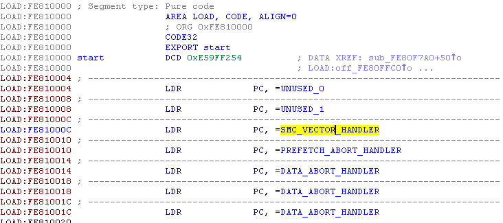

这意味着我们可以简单的通过在TrustZone镜像里搜索MCR操作码,来找到监督向量。事实上,在IDA里搜索操作码会得到以下结果:
如图,start符号的地址(顺便说一句,这是唯一的exported符号)被载入到了MVBAR里。
根据ARM文档,这个监督向量有以下结构:
这意味着如果我们看向之前提到的start符号,我们可以将下面的名字分配给那个表:
现在,我们就能够分析上图中的SMC_VECTOR_HANDLER函数(SMC向量处理函数)。事实上,这个函数负责了相当多的任务;首先,它保存所有的状态寄存器和返回地址到预先定义好的地址(在安全世界里),然后,它将栈切换到预先定义好的区域(也是安全世界里)。最后,在进行了必要的准备后,它接着分型用户要求的操作并且按照要求进行操作。
