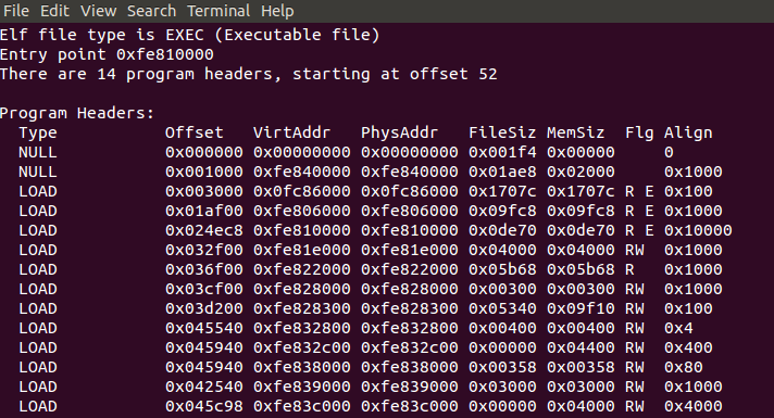

而且,TrustZone的代码分段被映射为只读权限,这在安全开机的过程中就被验证了的。这意味着一旦TrustZone的代码被加载到了内存中,理论来说它不应该再被改变。
上图是TrustZone内存映射与权限

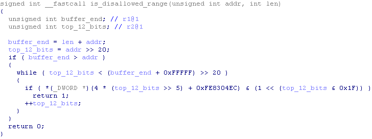

以下是这个函数的反编译:
这个函数实际上调用了两个内部函数来完成验证,我们讲叫他们做“is_disallowed_range”和“is_allowed_range”。

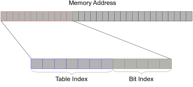

如图,这个函数实际上用下面的方法用了给定地址的前12个比特:
——前7个比特位用作表的索引,包含了128个值,每个值32比特宽。(从地址0xfe8304ec开始,存在一个表,这个表里面有128个32位宽的用于比较参量)
——后5个比特位用来与那些个32位宽的参量作比较(top_12_bits & 0x1f 使得top_12_bits里只剩后5位,2的5次方为32,所以1最多可以向左移31位,所以这是要用32位宽的原因)
换句话说,对每个1MB(所以不用管地址的后20位) 的与验证区域相交的区域,在上面表中都会存在一个比特来代表那个区域的数据是允许还是不允许。如果是不允许,函数将会返回一个代表这个结果的值。不然,这个函数将会把这个区域当做有效。
虽然这个函数长了些,这个函数仍然不难。基本上,它简单的遍历了一个静态数列,这个数列包含以下的结构:
这个函数会开始遍历一个表里的每一个向量,这个表的位置在tzbsp_validate_memory函数调用这个函数时给定,当遇到当前向量里end_maker偏移处的值为0xffffffff会停下来。
每个由这样一个向量确定的范围将会被验证以确定这个内存范围是被允许的,虽然如此,就像上面反编译所示,只要那个向量的flags偏移的第二个比特位被置位,那么这个验证就会被省去!

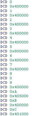

接下来看看下一个函数“is_allowed_range”。这个函数会复杂点,像之前所说,flags偏移的第二个比特位置位的内存块会与给定地址比较。然而,对于那些该比特位没有置位的内存块,将不会有验证,那个内存块会被略过。
由于在设备上的内存块表里,只有第一个区域是与TrustZone内核的内存区域有关,所以我们只要0写掉这个区域的flags。这样我们就可以绕过验证函数,使得该内存地址被认为是有效的。
