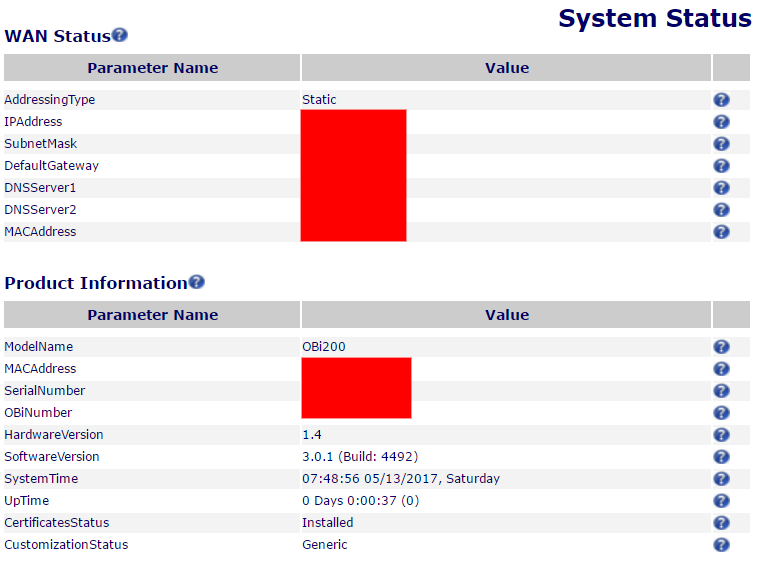

        进入设备,打开Web界面,我做的第一件事便是查看预装固件版本:
       由上图,Obi200 预装固件为3.0.1(Build:4492)。从Obihai网站查询得知,最新版本为3.1.1(Build:5463EX)——显然,我的固件有待更新。不过,我并没有立即升级,或许能从旧固件中发现某些被修复的漏洞呢。

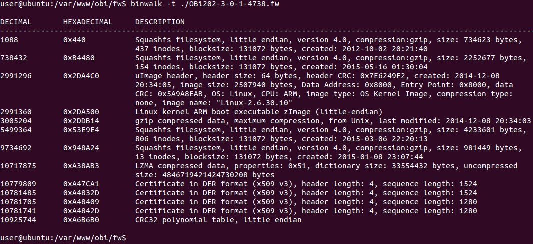

       接下来,我从Obi网站上获得了固件。虽未能找到与我的设备完全对应的版本,不过3.0.1(Build:4738)这个版本对于我的目标已经够接近了。经binwlak扫描,得到如下结果:
       注意到上图显示,存在Squashfs Image以及ARM uImage文件。这看起来有希望进行更进一步的探究,于是我将他们解压到我的本地文件系统上。

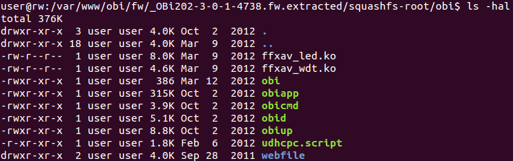

通过对这些文件,我得以更进一步地了解到其底层实现。这是/etc/passwd 文件:
注意到,以上对调试/开发的注释,让我们更多地了解到系统环境:经过初始化后,脚本将进入系统预定目录 / obi /,并启动主 obi  脚本(最终是 obiapp二进制文件)。
