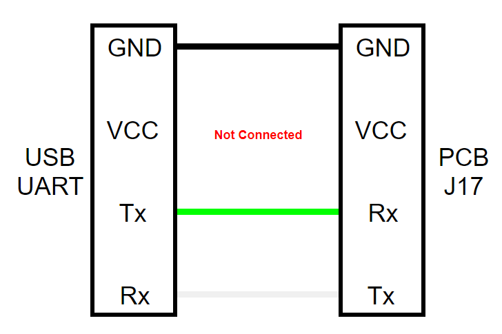

     2号脚和3号脚的电压测量结果极为接近,但是仍有足够的差异区分他们. 3号脚,电压稳定在3.3V,表明其为 VCC;2号脚电压仅是略低与VCC,故为Rx(仅剩的选择).特别注意,如上图所示,尽管连接USB UART转换器并不需要用到3号脚,我们测试该脚仅仅是为了消除其为Tx 或 Rx 的可能性.
      确定J17的针脚后,用USB UART转换器连接.注意,主板上的Rx 接转换器的Tx ,如下图所示:
