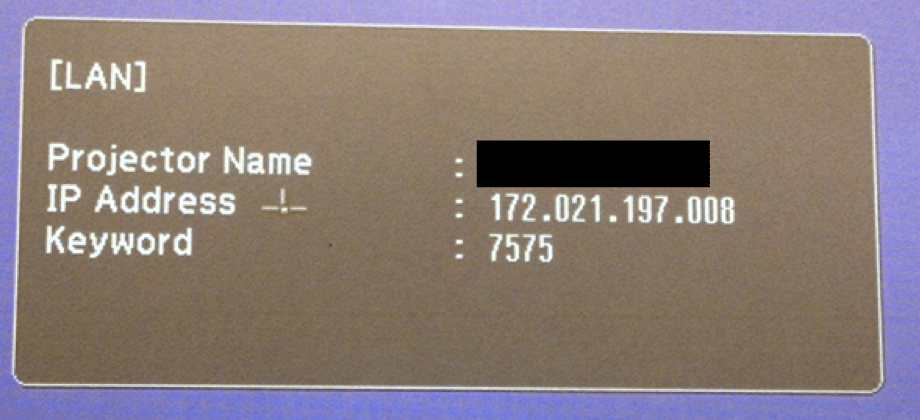

要使用EasyMP模式,用户首先需要从Epson下载EasyMP软件。 然后,用户需要两条信息来连接专有协议:投影机IP地址和通过投影机本身显示的4位数字PIN(或“关键字”),该数字PIN每5分钟更改一次。
当它处于EasyMP模式并正在等待连接时,投影机将在屏幕上显示相关信息。
EasyMP PIN码的逻辑是只允许有那些可以看到屏幕的人才能连接到投影机,即假设只有合法用户才能看到屏幕(这种假设是否成立取决于具体环境)。

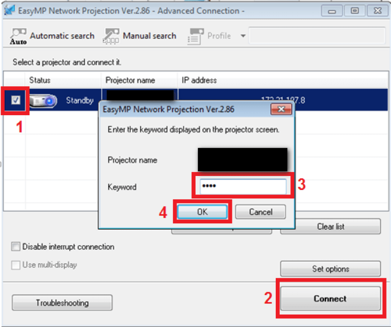

利用backdoor关键字侵入爱普生EasyMP投影机是非常简单的。 点击目标投影机,然后点击连接。 将弹出一个对话框,询问一个关键字。输入2270而不用输入显示的PIN,然后单击确定。
打开连接对话框的EasyMP主窗口。 检查复选标记(1),单击连接(2),输入2270作为关键字(3),然后单击确定(4)。

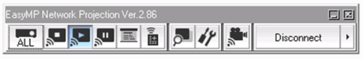

点击连接后,程序将连接到投影机,弹出以下对话框。
EasyMP控制面板对话框。 允许用户控制投影机输入并显示其屏幕。

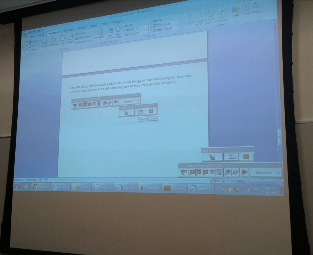

一旦你连接并选择了EasyMP输入,你将看到你的屏幕已被投影。 完成后,只需单击控制面板对话框上的断开连接,投影机将返回到之前显示的内容。
使用EasyMP程序使投影机显示用户屏幕。

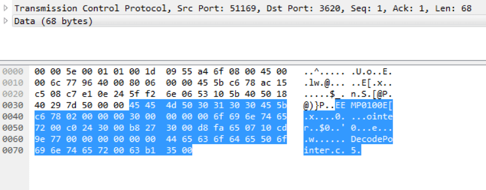

这个漏洞是使用Python编写的暴力破解器发现的。 暴力破解器通过重放验证请求包并每次更改PIN码来实现。 然后它检查响应数据包中的一个标志,以确定认证是否成功。 EasyMP utility在失败的密码尝试时对其进行了超时编码,因此编写宏来攻击该应用程序是不切实际的。 实际的认证协议在尝试失败后没有超时或锁定,因此是主要的目标。
编写恶意软件的第一步是分析EasyMP程序和投影机之间的流量。 Wireshark是一个数据包捕获应用程序,用于捕获认证数据包。 认证的工作原理是将包含PIN码的数据包发送到投影机的3620端口。 如果密码正确,则返回特定数据包,如果密码错误,则返回不同的数据包。 暴力破解器查看返回的数据包的第51个字节,并将其与零进行比较,以确定身份验证是否成功。
Wireshark的屏幕截图显示投影机在认证请求后返回的数据包。 此数据包中的第51个字节说明验证是否成功。
为了允许暴力破解器模拟EasyMP程序,原始认证请求数据包以十六进制格式复制到python脚本中,使用密码作为迭代变量。 然后脚本使用套接字将数据发送到目标投影机并接收响应以进行分析。
