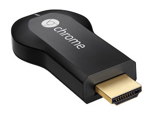

        我原本想在这里告诉你们关于Chromecast的所有内容,但我认为维基百科已经涵盖了这部分内容,所以相关信息请查阅Wikipedia 为了达到我们的目的,您只需要知道这是一个基于ARMv7的设备,具有WiFiHDMI接口和微型USB端口形式的维护端口。 此外,您可以打开盒子得到一个串行调试端口。 设备所运行的是一个没有Dalvik引擎的精简版Android
        Chromecast处理器支持“安全”引导,这意味着它只会启动Google授权的引导加载程序和内核。 但是如果我想运行我自己的内核呢? 那么,我们的故事就从这里开始了。 Chromecast的独特之处在于Google向大多数系统发布了源代码,包括第二阶段的引导程序。 该引导程序是由SoC制造商Marvell维护的U-Boot的分叉版本。为了启动Android映像,对其做出了相应的修改。

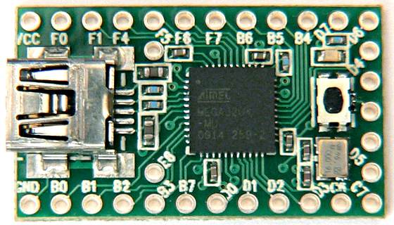

        要介绍的是Teensy 2.0 ++,我们将用它来攻击这个平台的硬件。 我使用这个方便设备的部分原因是因为我已经有了它,另一部分原因是我已经熟悉它的环境,我之前已经使用它进行了USB开发。 我们将利用Teensy的灵活性来增加device_index,从而到达一个数组之外的某一处内存。
        我们只需要插入大量的“假”设备。 我们可以假装成一个USB集线器,并插入大量的设备。 这里涉及到一些小花招,因为我们必须同时成为集线器和设备,但Teensy一次只能听一个USB地址。 看代码是如何完成的。 所以我们现在有一个插入到最后一个插槽的设备。 我们赢了,对吧? 还是不完全。 与传统的平台不同,引导程序是特殊的。 通常没有堆,没有动态分配,结构都非常简单。 怎么办? 我们不能破坏堆的元数据,并且附近没有函数指针。 让我们看看我们附近有什么:
