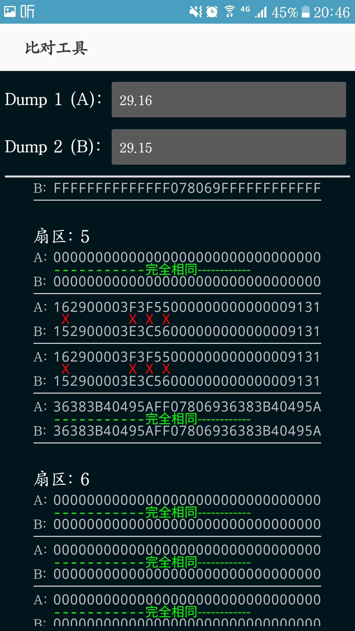

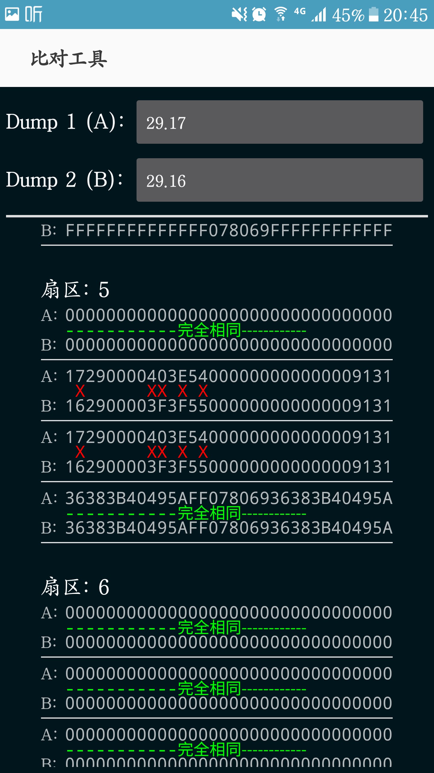

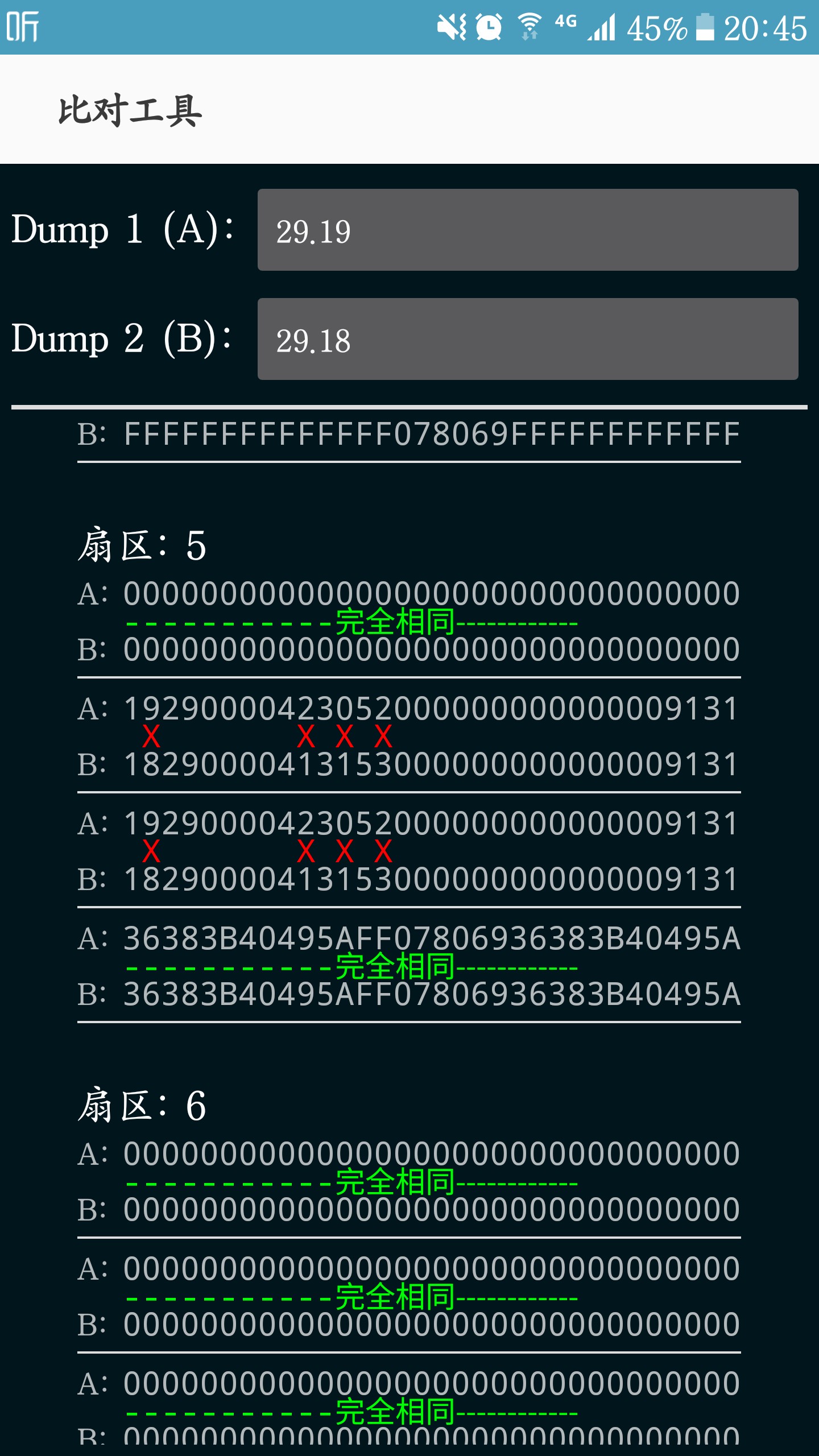

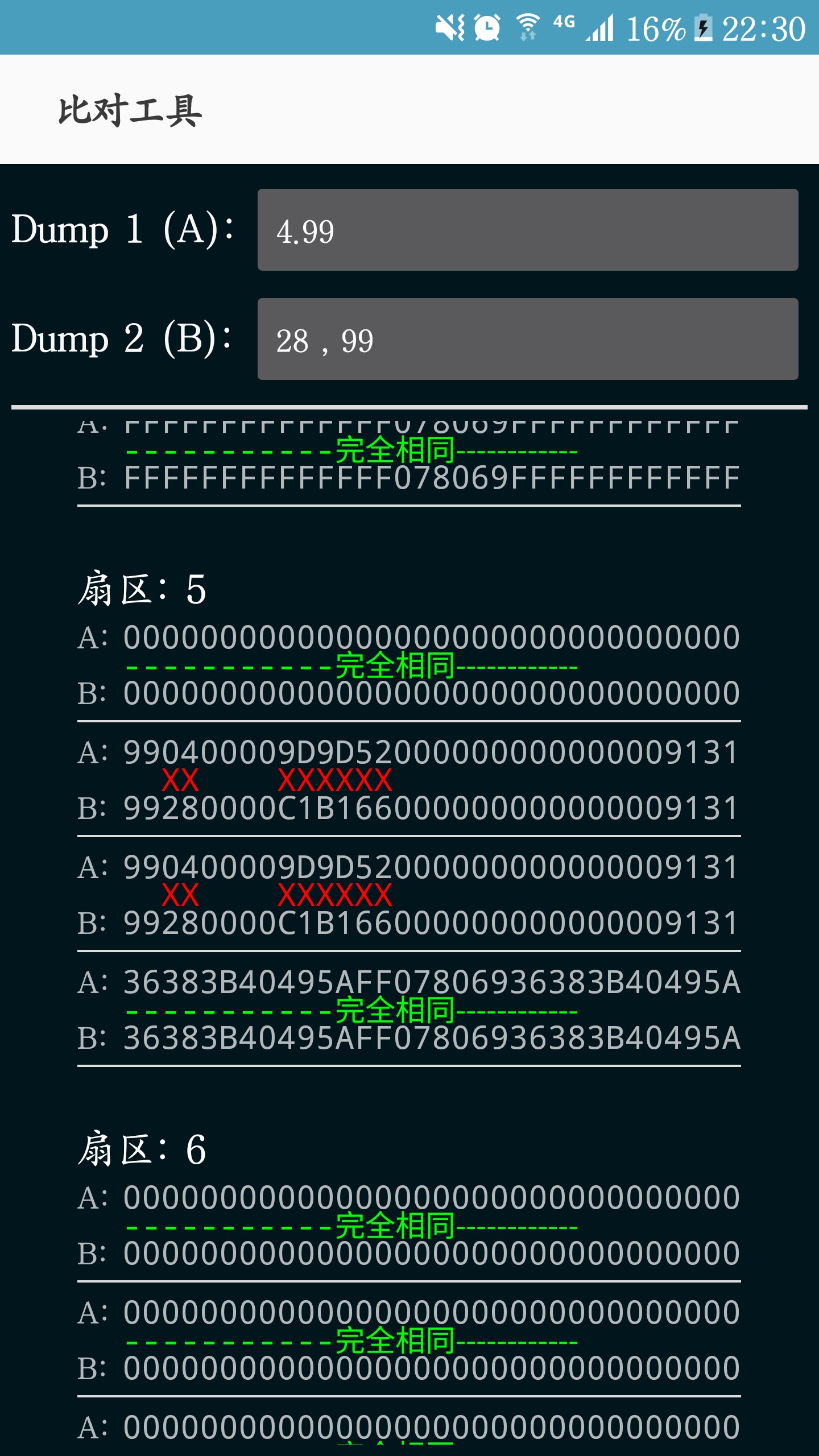

[求助]水卡数据破解帮帮忙,前4位可以看出来是金额
发表于: 2018-1-5 20:58 7314
2018-1-5 20:58
7314
前4位可以看出来是金额,只改前面的数字去刷卡就会变成5块。
最新回复 (7)
雪    币: 2046
活跃值: (265)
能力值: ( LV7,RANK:104 )
这种卡片的存储是分为校验位跟数据位  他们都是匹配的  不能只改数据位    校验算法必须算出来
2018-1-5 21:43
雪    币: 2046
活跃值: (265)
你用跨度大的数据  这些太少了
2018-1-5 21:44
雪    币: 23
ilyzqe 你用跨度大的数据 这些太少了
这些行吗?第一个是0.1元
2018-1-5 22:34
雪    币: 569
活跃值: (261)
能力值: ( LV9,RANK:270 )
那如果你改成1块,刷了1块后会变成5块吗?
2018-1-6 10:20
雪    币: 23
hanbingxzy 那如果你改成1块,刷了1块后会变成5块吗?
变前面的数没有用,后面也的变了,要不怎么改都是5块
2018-1-6 11:52
雪    币: 2046
活跃值: (265)
wei遗忘 这些行吗?第一个是0.1元
可以是可以,多找几组,然后算出检验算法,他是倒叙存储,一般四个数据位对应四个校验位,
2018-1-6 12:48
雪    币: 1
看着不是很复杂,但是我不明白。两组一个数吧
2018-2-17 21:53
