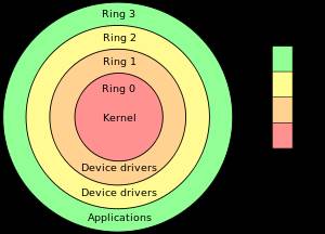

简而言之,x86架构支持4种特权级别,或环(rings),ring 0 是最高级,ring 3最低。操作系统内核和它的驱动运行在ring 0,用户程序运行在ring 3,ring 1 和2 通常不使用。

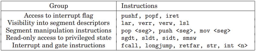

Popek 和 Goldberg证明,基于陷阱和模拟的简单VMM只能在所有虚拟化-敏感(virtaulization-senstive)指令有所有的特权指令的架构中被建立。对于符合标准的架构,VMM仅在非特权模式(例如,从不在最高特权级)运行虚拟机指令,并处理由执行特权指令导致的陷阱。下表列出了不幸违反Popek 和 Goldberg规则的x86架构指令,因此导致x86不可虚拟化。
第一组指令当执行在特权模式下(%cpl ≤ %eflags.iopl)操作中断标志%eflags.iopl,除非该标志保持不变。不幸的是,操作系统(客户机内核)使用那些指令修改中断状态,并且默默忽略中断标志将组织VMM使用陷阱和模拟方式正确地跟踪虚拟机中的中断状态。
第二组指令提供对在GDT/LDT中段描述符的可见性。出于非特权和保护的原因,VMM需要控制实际的硬件段描述符表。当在虚拟机中直接运行时,那些指令会访问VMM的表(而不是那些被客户机操作系统管理的表),从而混淆软件。
第三组指令操作段寄存器。这是有问题的,因为处理器的权限级别在代码段寄存器中是可见的。例如 push %cs拷贝%cpl作为一个字的低2位压到栈中。如果push %cs被直接发送到CPU,被期待运行在%cpl=0的虚拟机(客户机内核)中的软件可能发生不被期待的行为。该问题被称为特权级别名(ring aliasing,译者注:特权级别名是指 Guest OS 在虚拟机中运行的级别并不是它所期望的。)。
第四组指令提供对特权状态的只读访问。例如,GDTR,IDTR,LDTR和TR包含指向控制CPU操作的数据结构的指针。软件可以在特权级0执行从这些寄存器读取或存储的指令(LGDT, LIDT, LLDT, 和 LTR)。然而,软件可以在任何级别执行读取或存储那些寄存器的指令(SGDT, SIDT, SLDT, 和 STR)。如果直接执行,这些指令将返回VMM结构的地址,而不是虚拟机操作系统指定的地址。如果VMM以不被期望的值维持寄存器,客户机操作系统可能判定他没有完全控制CPU。

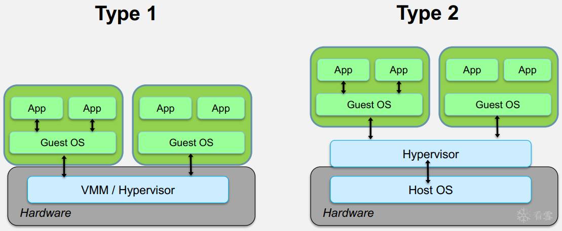

我们将管理程序分为三类:
管理程序主要基于驻留在系统中的位置进行分类,或者换句话说,根据操作系统是否在当前系统中进行分类。但是对于第一种类型和第二种类型管理程序没有明确或标准的定义。第一种类型管理程序直接运行在硬件上,因此被称为裸机管理程序。操作系统不是必要的,因为它直接运行在物理机上。在第二种类型中,有时称为托管虚拟机管理程序,管理程序/VMM在操作系统中存在,利用设备驱动和操作系统(Windows,Linux或OS X)提供的系统支持实现内存管理,处理器调度,资源分配,非常类似于常规进程。当首次启动时,它就像一个新引导的计算机并希望在驱动器中找到包含操作系统的DVD/CD-ROM或USB设备。然而,这次的驱动可能会是虚拟设备。例如,可能是以ISO文件形式存储在主机硬盘上的镜像,并让管理程序假装它正在从正常的DVD驱动器中读取数据。之后,它通过运行在DVD中找到的安装程序将操作系统安装到虚拟硬盘(同样只是一个Windows,Linux或OS X文件)上。一旦客户机操作系统被安装在虚拟硬盘上,就可以被引导和运行。
实际上,第一种类型的管理程序和第二种类型的管理程序之间的区别并没有多大意义,因为第一种类型的管理程序也需要某种类型的操作系统,通常是小型Linux(如Xen和ESX)。我只想展示这些不同,因为你会在任何虚拟化课程中遇到。

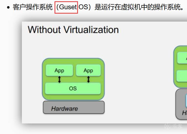

应该是打字打错了 “guest”.
2018-7-3 18:43
雪    币: 185
活跃值: (1115)
能力值: ( LV13,RANK:405 )
StrokMitream ![图片描述](upload/attach/201807/747320_E72BGVMAETSVUVM.png) 应该是打字打错了 “guest”.
嗯,是打错了
