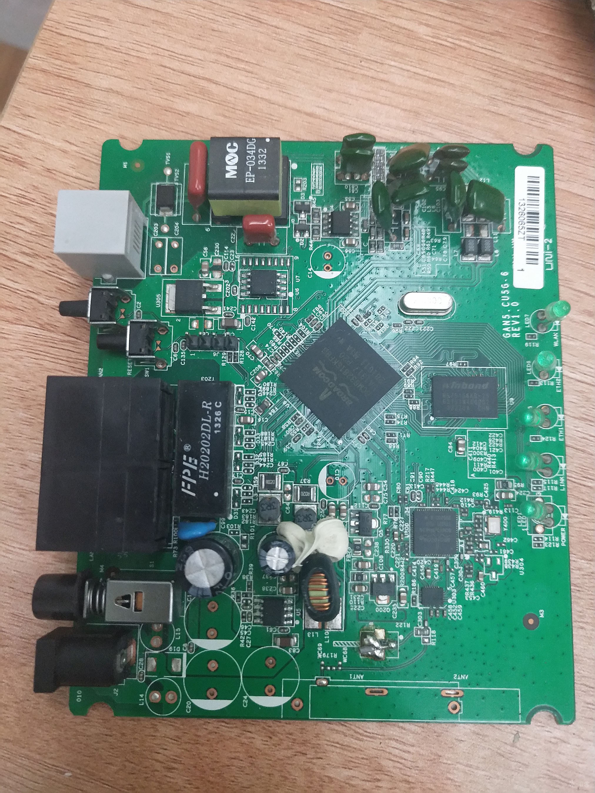

去除外壳,它的样子。

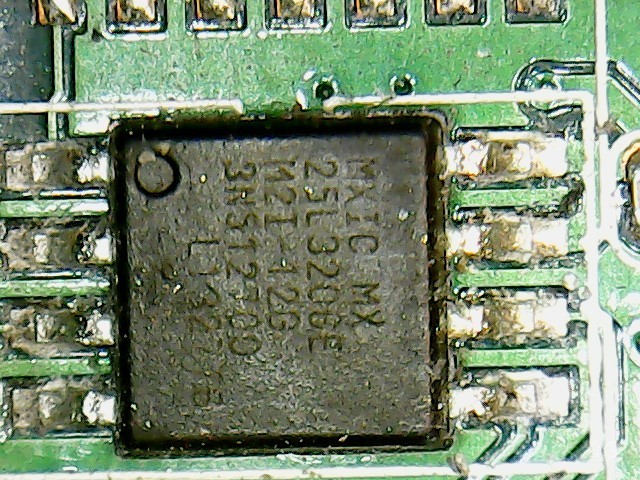

在外部,需要收集的信息,包括板子的UART口,使用的Flash型号,开放的端口。首先可以看到UART是固定好的,通过使用电压表测量,是可以正常使用的。通过查看PCB板,找到了疑似的Flash,通过使用电子放大镜查到了型号【MX25L3206E】。(现在的角度看来,没有抹去芯片型号,也可以算是一个存在的问题了)
使用的廉价的电子放大镜:

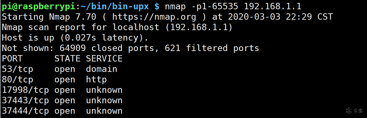

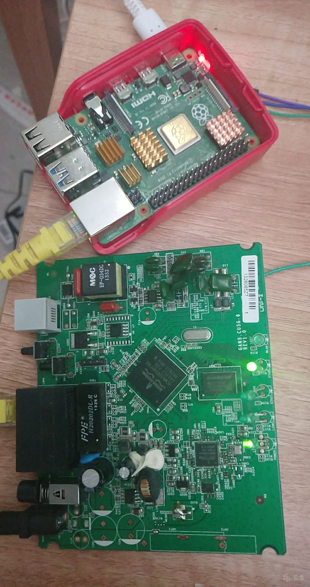

加电运行后,使用树莓派进行了端口扫描:
敞开盖子工作的树莓派。。这代树莓派实在是太热了
经过对这些端口的尝试,没有发现可利用端口,本来以为老机器会由telnet之类的呢。

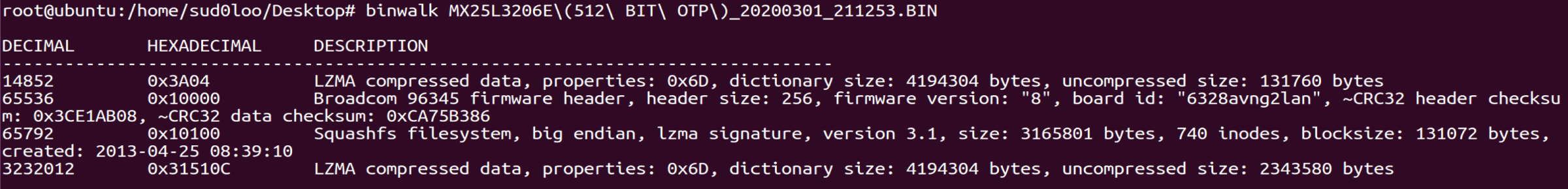

拿到固件后,没有想更多,直接扔到虚拟机中,binwalk查看信息。

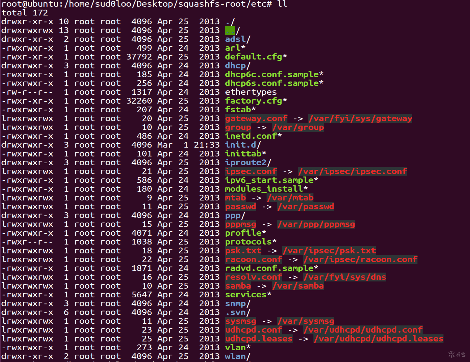

可以看到文件系统是Squashfs,我们想要的系统文件都在这里,直接解包。切换到etc目录,查看文件信息:
没有看到shadowpasswd也变成了链接文件,情况变得有些出乎意料。

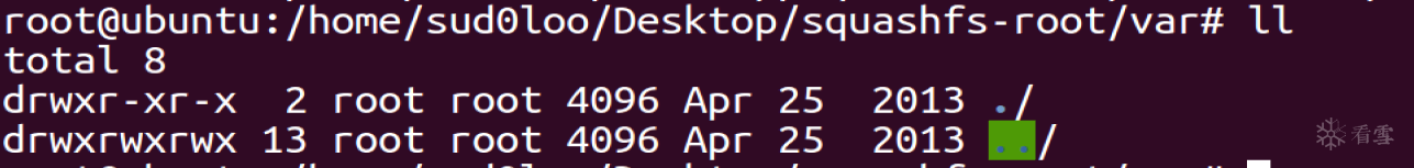

沿着passwd指向的地址找下去,切换到var目录,查看目录结构:

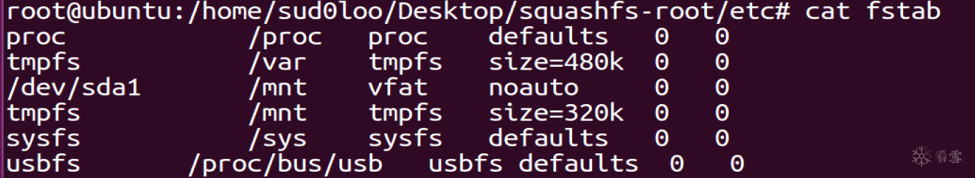

似乎这些文件都不存在。推测可能是后期以某种方式写入或挂载的,在fstab文件中,也证实了我的猜想:
什么是tmpfs?
tmpfs 是一个不存在于实体硬盘上、而是驻在内存里的特殊文件系统。

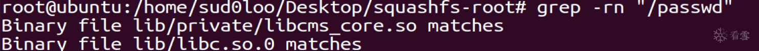

到这里,对直接读取passwd已经不抱有太多希望了,做最终的尝试,看看哪个文件中含有/passwd这样的字符串:

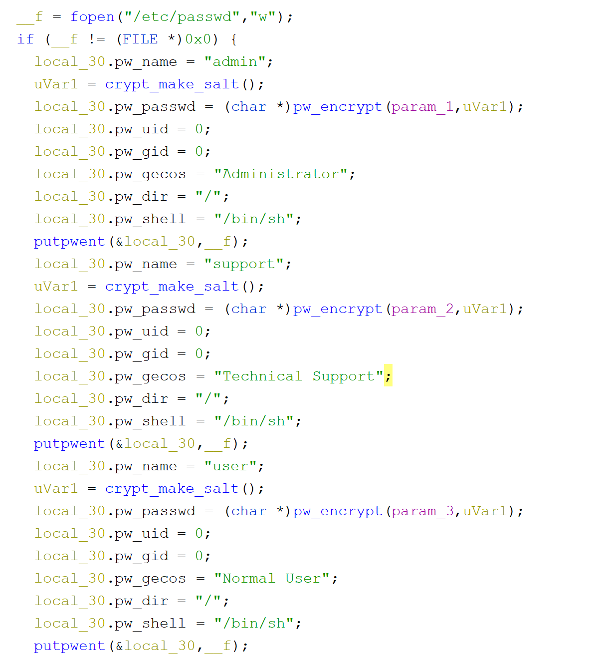

貌似第一个匹配的文件更像是想要的,拉出来拖到IDA中,先进行简单分析,观察到只有rut_createLoginCfg函数调用了/etc/passwd,尝试F5,失败了。想起来了之前用过的对于IoT更好用的Ghrida,这款NSA发布的开源逆向工具,查找该函数,注意到以下代码片段:
无心插柳柳成荫,原来可登录用户是adminsupportuser

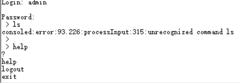

再次使用弱口令字典爆破密码,额,分分钟出来结果:
我们可以执行部分命令了,查看/etc/passwd文件,使用工具可爆破解密出密码:

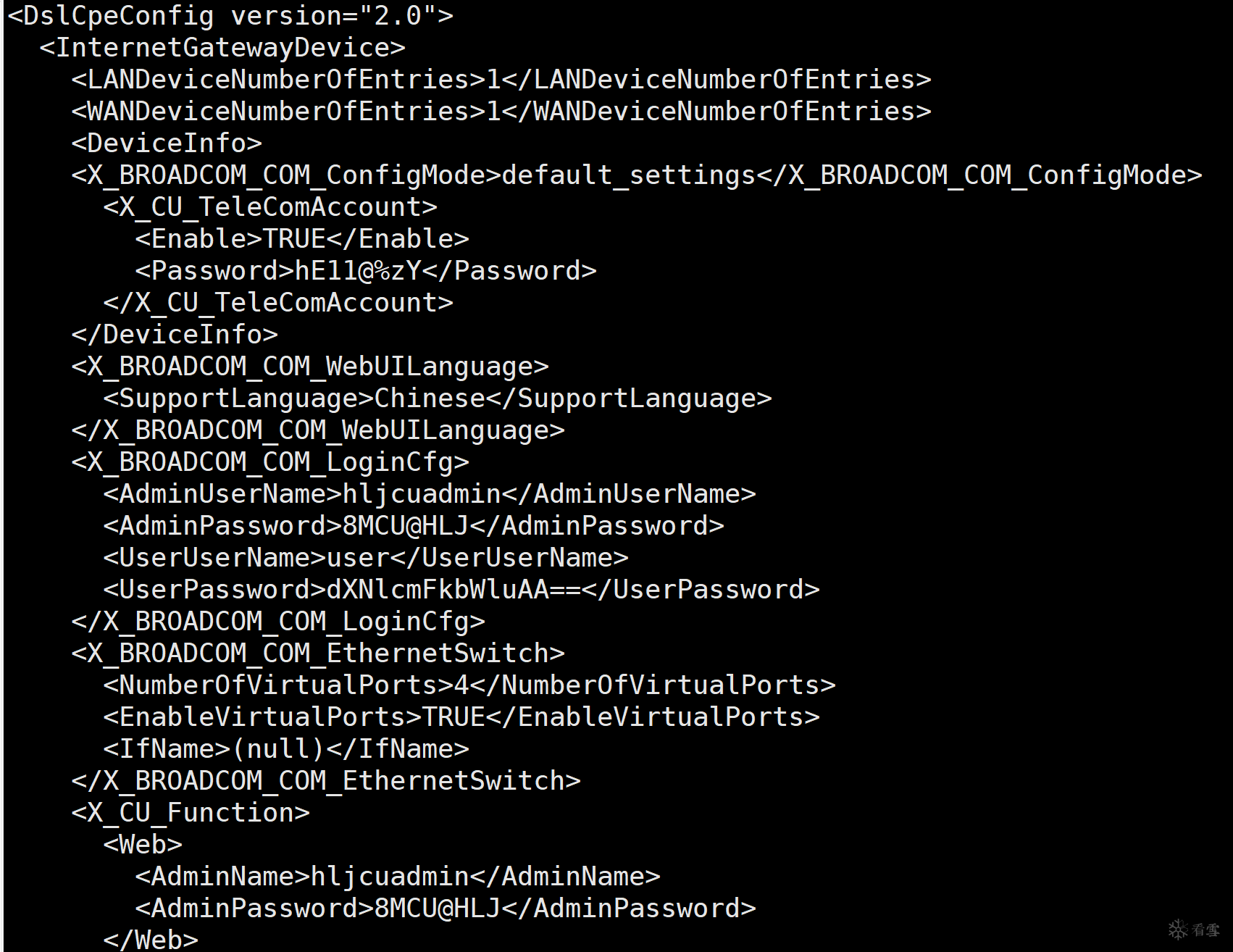

文章开始提到,该网关的一些功能被运营商锁死的,在固件中相关的配置文件中,找到了相关的账户配置,使用这些账户,即可解锁相应功能。

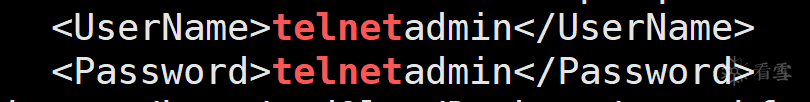

在工厂配置文件中,同样还发现了一个重要的账户——telnet账户:
虽然整个过程没有挖掘新的漏洞,但是已经获取到了系统的权限,可以修改防火墙,使用telnet,上传gdbserver进行调试分析。
