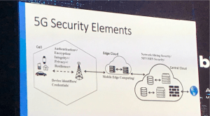

拉斯维加斯——5G商用网络开始推出,声称有令人激动的新用例,如自动驾驶汽车,和具有10年电池寿命节点的智能传感器网络。伴随这些可能性的就是新的安全需求;特别是,设备认证的改进,流量加密,设备ID和凭证的隐私保护,以及弹性和完整性的提升。
然而,5G的许多安全协议和算法是从之前的4G标准移植的,研究人员发现,5G仍然允许设备指纹识别目标攻击以及中间人(MITM)攻击的可能性。
作为背景,5G网络架构有基站(宏或小基站,取决于应用)组成,像4G的小基站一样,覆盖特定的区域。这些基站连接到移动边缘云,移动边缘云又连接到核心网络。为了连接到运营商网络,5G设备向基站发送大量信息,基站沿着链路传送,最终注册和认证到核心网络。

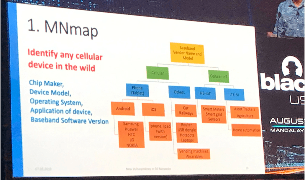

利用欧洲和美国的真实设备和商用网络,研究团队能够嗅探设备发送的明文信息,并利用它来创建连接到给定网络的设备地图。
”我们设置了一个假的基站来接受所有设备的功能信息“,他解释道。”我们分类制造商,型号,操作系统,用例和版本。这样允许你识别野外的任何蜂窝设备。你可以判断设备是Android还是iOS,是IoT还是手机,是汽车调制解调器,路由器,USB加密狗,自动售货机等等。“
他补充说,这反过来又为特定设备或整类设备的针对性攻击铺平了道路。”你可以针对某种设备计划针对性攻击——例如现场测试,或者军事设备“。此处还有一个隐私面,你可以将IMSI连接到特定的人。

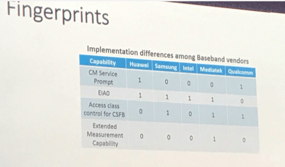

由于有五家主要的基带制造商实现了在终端硬件中使用的某些功能:英特尔,华为,联发科,三星和高通,因此可以进行这些识别。并非所有的功能的是强制性的,因此了解每个基带制造商启用的功能可以帮助辨别设备。例如,名为EIAO的功能通常在高通中禁用而其他厂商中不会。
”一旦了解了基带制造商,你可以辨别设备使用的调制解调器类型,最终得到使用了这些调制解调器的设备列表。“Shaik解释道。
同时,鉴于不同的用例使用不同的功能集,可以使用其余的数据用于演绎推理。例如,汽车只需要V2V;手机需要语音编解码器;IoT传感器需要启用节电模式以保护电池寿命。
”这允许你做大量的指纹识别“,Shaik解释道。”我们收集了这些功能信息并建立了一个参考模型,显示了基带制造商,应用程序,芯片组名称,3GPP版本“。
