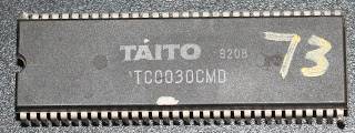

译注:TC0030CMD亦称“C-Chip”,是Tatio开发的专用芯片,在单个封装中集成有UPD78C11,RAM,ROM以及一个定制的ASIC模块。
C-Chip功能主要包括:

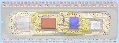

对于芯片,我们尤其感兴趣的是其中的EPROM区。此前,我们主要研究的是侵入性较低的手段,为的是在提取固件之后仍旧保持芯片的可用性。不幸的是,以我们手头上现有的工具、设备,要想通过发送几个指令,非侵入式地就将EPROM中的内容提取出来,这将十分困难并难以实现。

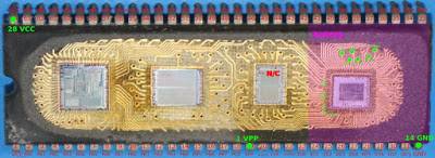

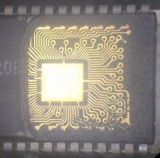

为此,我们重新整理思路。如果我们将ASIC部分剔除掉,那么我们就可以利用PCB印制线提取EPROM了。这些PCB印制线如下图所示:
这就给我们的工作带来了机会:
这个想法基本上就是打磨和腐蚀掉上图中紫色区域对应的封装,直到PCB线路暴露出来为止。接下来,就可以按照绿点的标记来焊接跳线。
当然这种方法也存在一些问题,不过都不算严重。首先,为了保证所需的工作空间,必须移除ASIC模块。由于并不能百分之百可靠地安全移除,这意味着可能毁坏掉这个模块。其次,PCB印制线为0.15mm宽,空隙为0.3mm。这对焊接技术是个不小的考验。这有点像是并排焊接大小为“0201”的电阻。

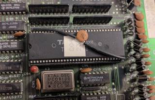

闲话不多说,动手吧。第一步,准备一个C-Chip:

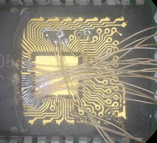

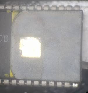

打磨至露出PCB线路:
我们以每次0.06mm的下降速度打磨至ASIC块开始显露出来。你可以看到小块的粉碎的碎片紧贴在角落上。
接下来,用酸将整块PCB腐蚀出来:
下一步,给需要焊接的印制线上锡:

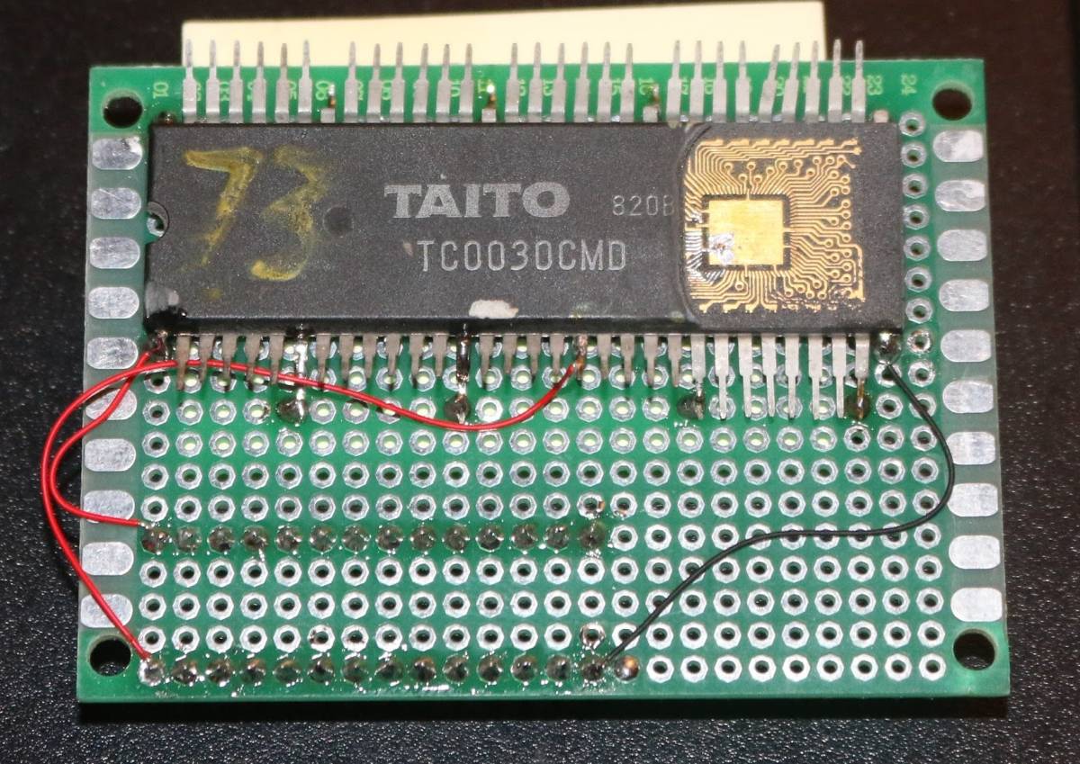

现在,把芯片放置到面包板上:
并连线:
至此,我们算是完成了一次成功的EPROM固件提取!
总的算下来,用这种方法提取EPROM,每个模块需要大概3小时。进行了这个项目之后,我的焊接技能强了不少。

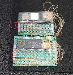

到目前为止,我们已经提取了Volfied,Superman和Bonze Adventure(未在下图展示)3个游戏:
Volfied(图中上部的)是我们第一次的尝试。因为在提取中的一些问题,我们把CPU拿掉了。我们原本以为是CPU驱动的控制总线导致的问题,实际上却是焊接的残渣让电源短路。意外的是,编程器并未产生任何错误信息(到目前为止,一直如此)。
我们将会在接下来的几周完成剩下的一些芯片。我们仍然在找出需要提供哪些芯片来覆盖所有已知的游戏。
