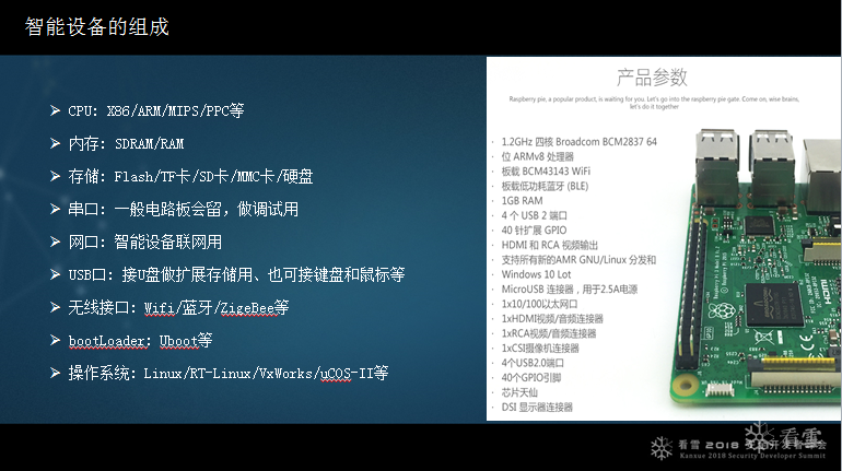

这是智能设备的组成,分为几个部分,智能设备必须有这么几个东西,比如它必须有CPU、内存、相当于硬盘的flash,有网络、网口接口、串口,有时会有SD卡插座存储设备,也有的有显示界面。
CPU有很多架构,有X86、MIPS、ARM等;内存分为好几种。存储也有各种,比如flash、TF卡、mmc卡、硬盘;一般的电路板都会留串口,尤其做调试时。厂商做维护时不得不面对的问题:智能设备如果在使用中出现了问题,客户要求马上给解决,如果开发者没有维护的接口,开发人员到现场可能解决不了问题。所以这些是必备的;有时是串口,有时是网口之类的;有时候是USB口。智能设备内运行的软件也叫固件,固件有对系统进行引导的部分,常用的是Uboot,这占很大市场份额;操作系统用Linux非常多,因为它对网络的支持非常好。

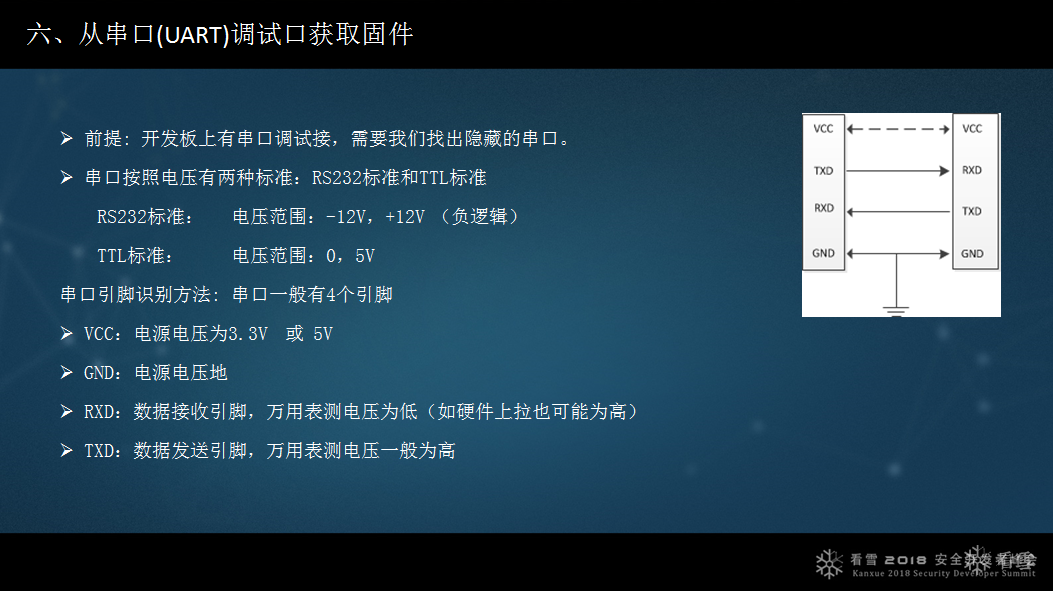

跟大家介绍一下什么是串口,串口一般分为两种类型,主要是RS232或者TTL,TTL是5V或者3.3V,相当于CPU的电压。左下角是对串口的定义,串口真正引用的是三条线,就是RXD、TXD、DCD。串口传输时,有三根线的时候,是按照一定的时序传输的,这个时序有一定的周期,这个周期是异步产生的。异步传输有一个波特率的概念: 如:9600的波特率,换算过来大概1秒钟传送1000个字节。波特率越大,传输越快。

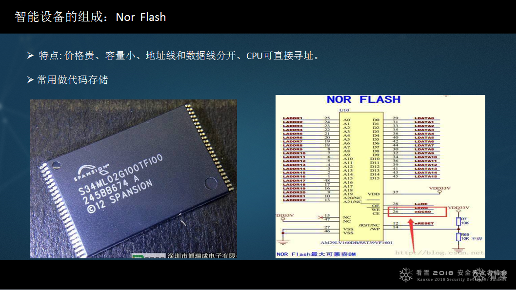

智能设备的组成里比较重要的还有flash,分为两种,一种是Nor falsh,它的特点是价格比较贵、容量小、地址线和数据线是分开的,好处是CPU可直接寻址,因为电路图上每一个地址线都是单个连出来的,数据线也是单独连出来的。它常用做代码存储,存储容量越大,这个地址线是越多的。
算一下上图的nor Flash的地址线的寻址范围:
8MB = 0x800000(16进制)
换算成二进制: 100000000000000000000000
地址线正好是从addr0 - addr22. 最大地址是22个1

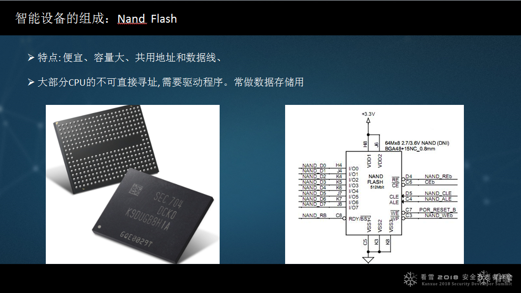

还有一种是Nand Flash,它价格便宜、容量大,主要用作数据存储,但这个东西一般是不可寻址,需要驱动程序。

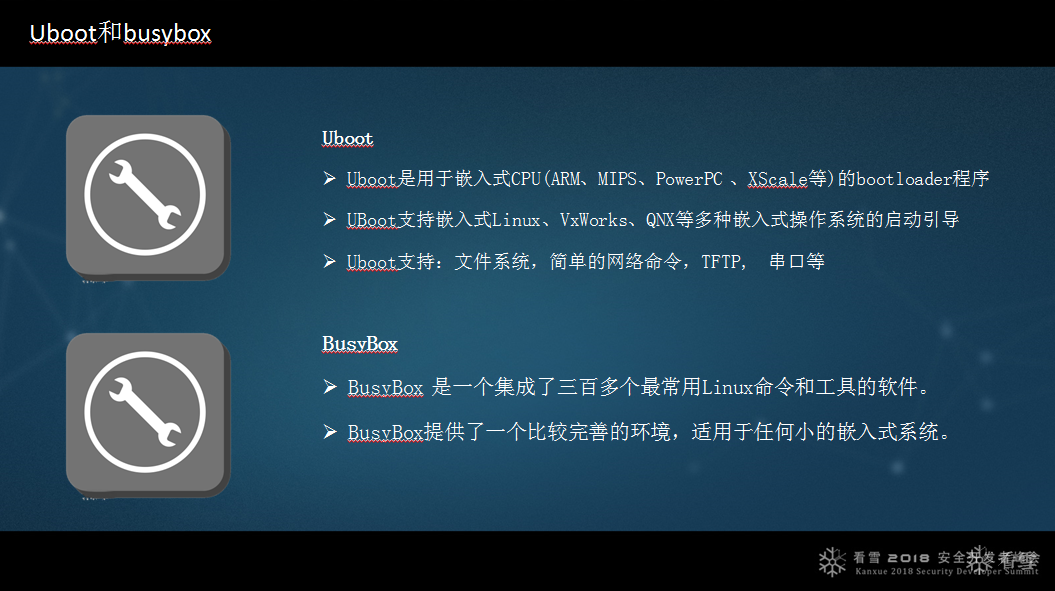

下面讲一下软件里面的Uboot和busybox,Uboot在嵌入式里一个功能是做引导程序,启动的时候引导用,还有一个功能是做更新时用.支持CPU的种类比较多,比如ARM、Linux、MIPS、PowerPC都支持,也支持简单的网络命令之类的。Busybox集成了三百多个常用的Linux命令和工具软件,它非常小巧,编译后大概在1-2兆左右,但支持的命令非常多,而且可以根据需要做裁减。例如:有的裁剪了busybox的指令nc,dd,tar等。

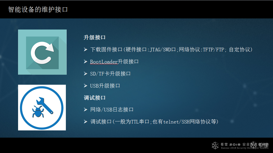

这是升级接口,我们对维护接口要有一定的了解,为什么?因为接口是非常重要的,一个是升级时要用,另外一个是调试时要用,还有一个是升级固件时要用。调试接口的基本就是这几个功能。

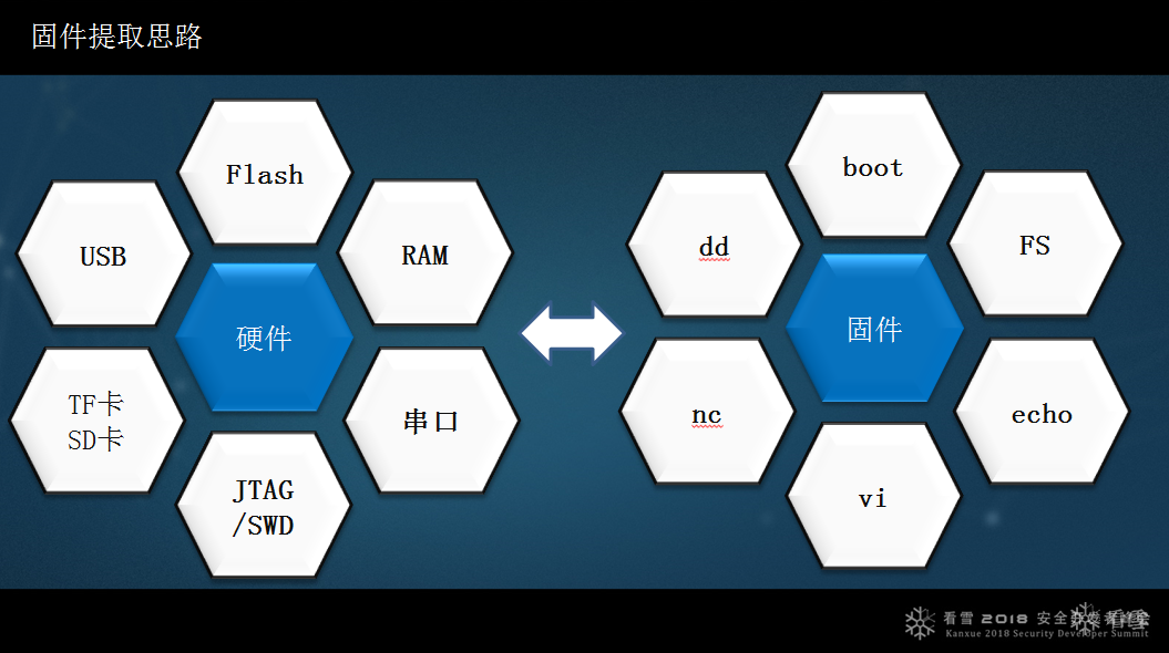

    这十种思路是我所熟知的,是我经常用的十种方法,其他不讲的方法并不代表不存在。固件提取方法简单分为硬件和软件两种类型。
我刚才对基础知识做了大概的介绍,比如我要提取它的固件,它的固件放在flash里,我肯定要做一些了解。还有对串口和接口都要有研究。还有固件里面支持这些程序,对文件系统、基础小命令等都要有一定的了解,这些知识和技巧利用好是可以发挥很大功效的。

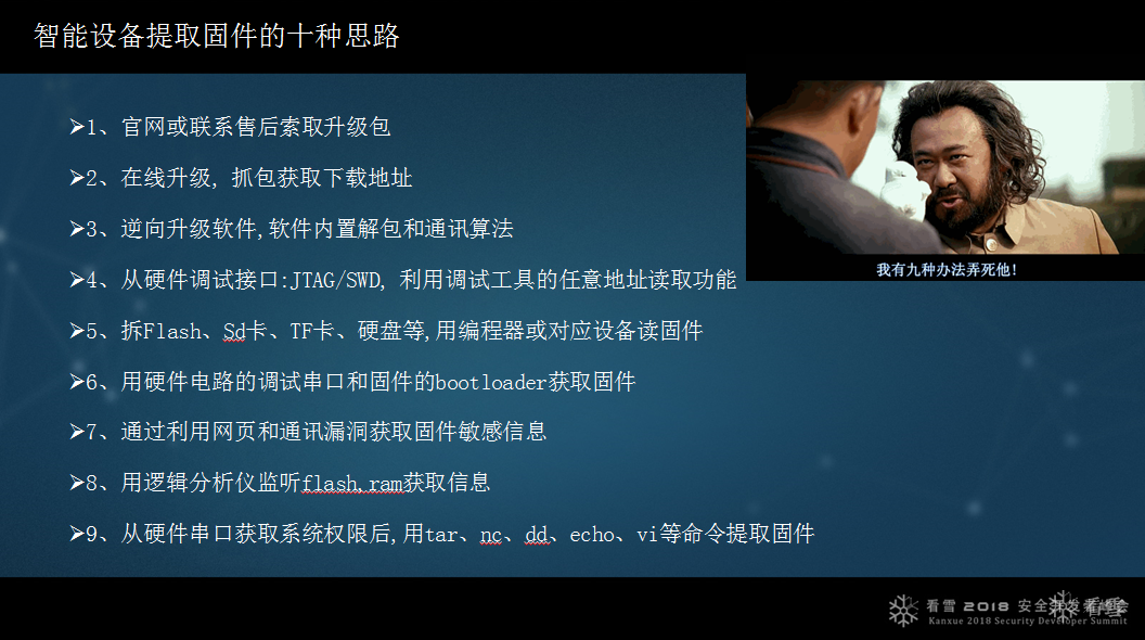

智能设备提取固件的十种思路:
这里先讲九种固件提取方法, 最后一种方法给大家一个惊喜!
1、 官网或联系售后索取升级包。这点不多讲。
2、 在线升级方式提取固件。如果有手机应用或者电脑应用,可以点“升级”,升级固件的时候就可以通过抓包的方式,把固件给抓到。如果老版本和新版本固件的下载地址有一定的命名规律的话,新版本抓到了,老版本也可以猜出来。PPT这只是一个例子,并不针对于任何厂家。
3、 逆向升级软件,软件内置解包和通讯算法。如果它的设计是在下位机解密的话稍微安全点;在上位机解密的话是可以逆向破解的。

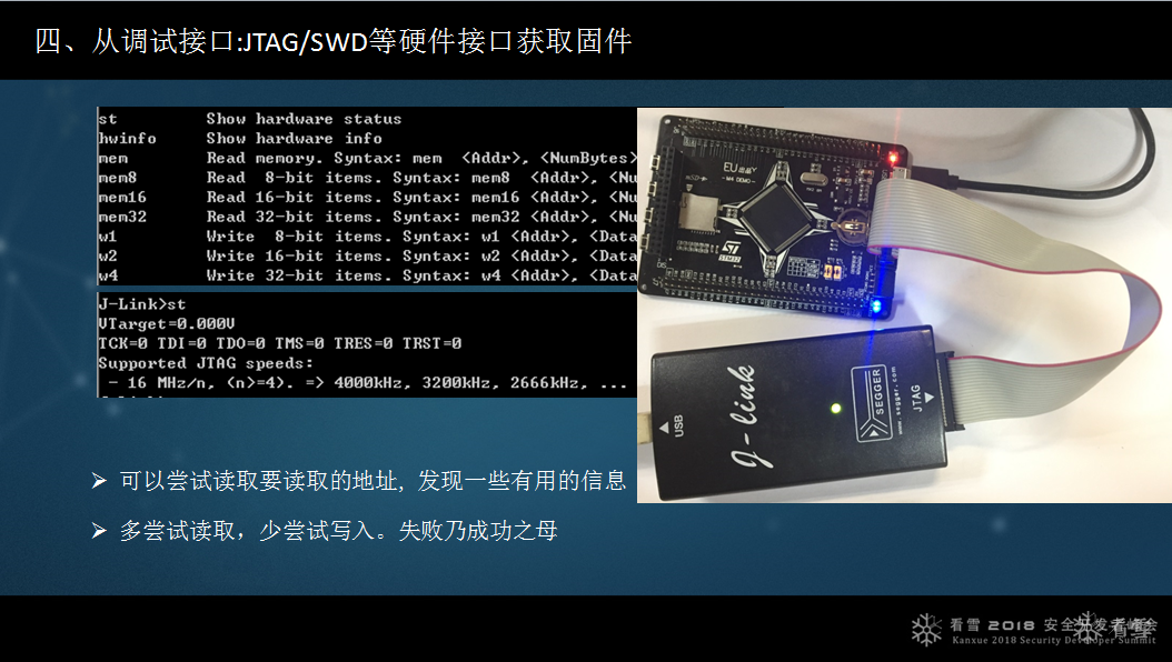

4、 从调试接口:JTAG/SWD等方式获取固件。
腾讯玄武实验室的小马哥去年有两次公开讲解,今天时间所限,不做描述。

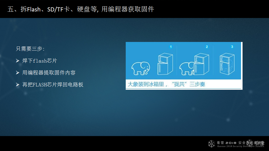

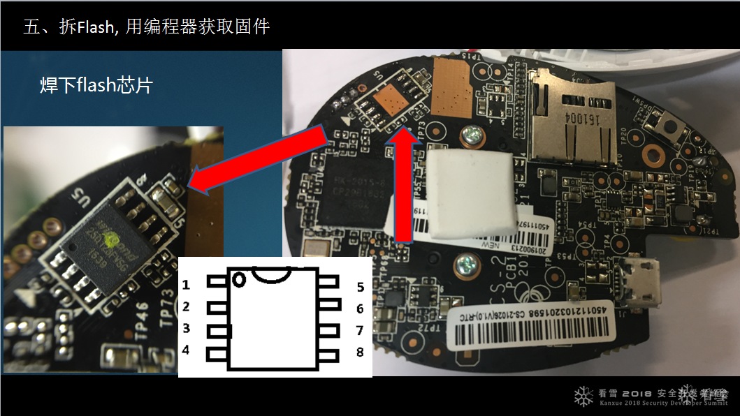

5、折flash、SD/TF卡、硬盘等,用编程器/读卡器获取固件。
常用的是焊下flash芯片,用编程器读取固件,读完后再把芯片焊回去。
需要注意的是芯片是有方向的,第一脚的地方有一个圆点,焊接或用编程器读取时,弄清芯片的方向。
6、从串口(UART)调试口获取固件。
