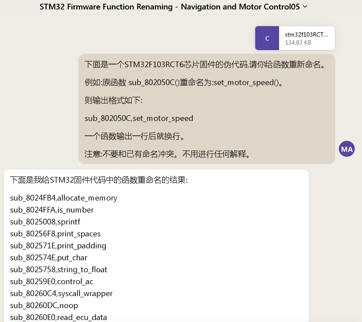

记得说明一下背景,让AI理解大概的用途。例如:说明芯片类型,直到用途的话,可以说一下大致的用途。我向 claude.ai 提问的提示词如下:
提问情况如下:先上传.c文件到claude,再针对文件给claude提问。
通过附件的 python脚本 02_reNameFunc.py 实现。

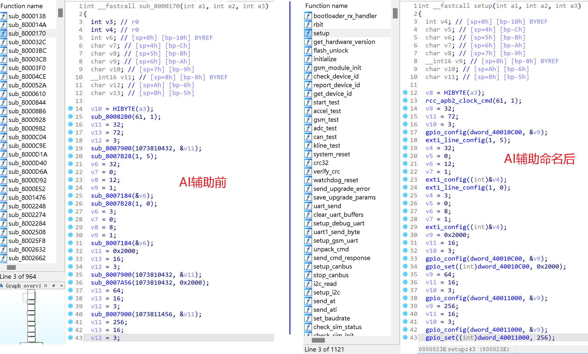

效果如下:
2023-8-8 13:03
