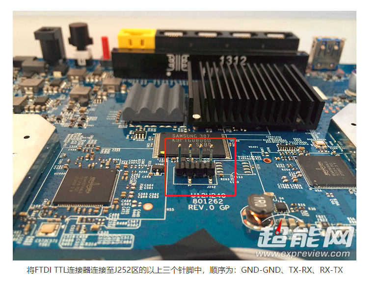

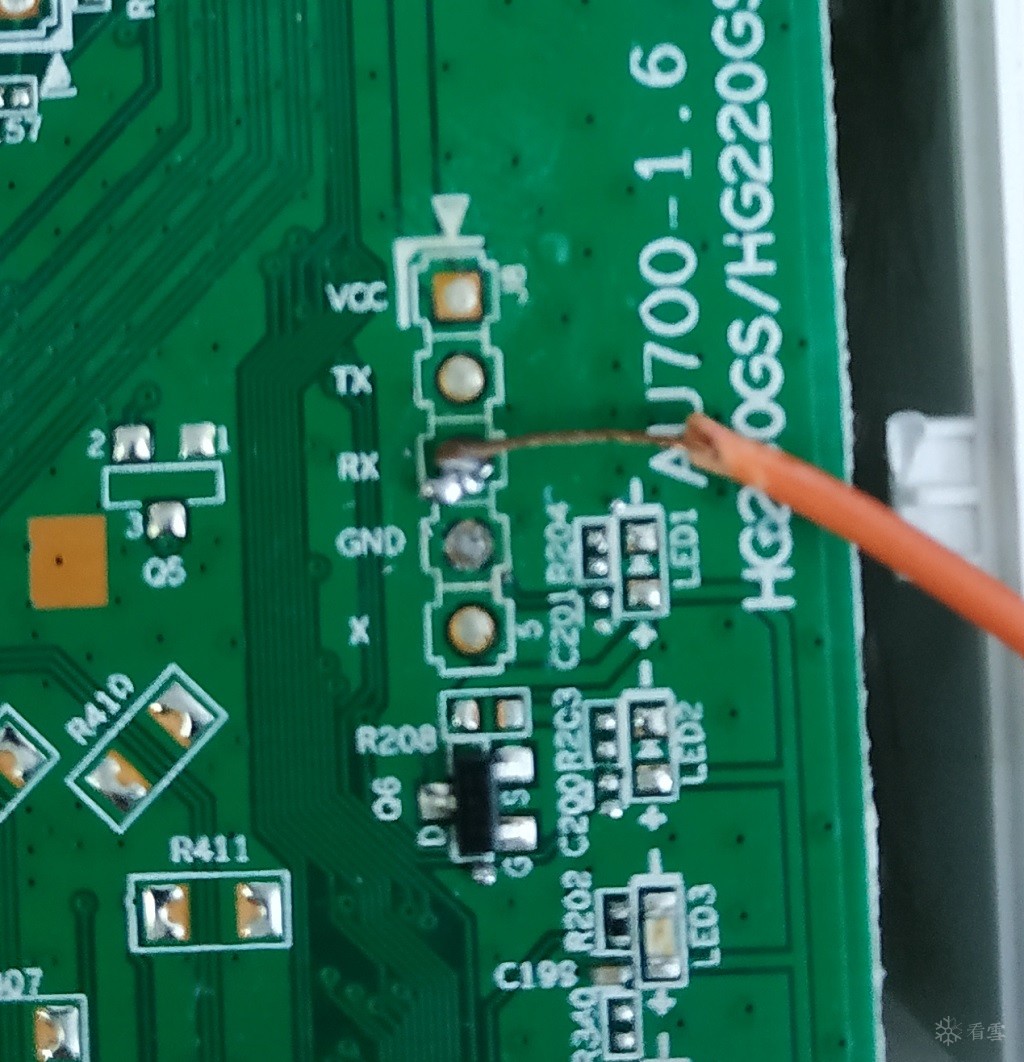

烽火光纤猫的某些型号的板子上默认就给出了GND、TX、RX 、VCC等接口,剩下的就是焊接杜邦线啦!
非常的省时省力。
fengh__ttl
DLink的某款摄像头也对应的标记出了相关的TTL线序,不过调试接口之间空隙太过狭小,焊接的时候容易导致各种粘连,如果VCC和RX粘连在一起,板子就会烧毁,那IoT设备也就废掉了,人生悲剧也不过如此啊!

拿到一个IoT设备板子,首先要找到有可能是调试接口的地方,寻找调试接口的依据主要有2点:一:一般而言,IoT设备板子上有规律的并排连续的接口就是调试的接口,有些接口的特征是并排连续的接口突出出来可以直接连接杜邦线的,比如上节图中的调试接口,有些接口的特征是中空的圆点,更有的是已经被焊死的调试接点,这些需要我们仔细观察;二是,调试接口RX和TX都要与CPU芯片进行交互。通过这两点就可以大致地判断出调试接口的位置。

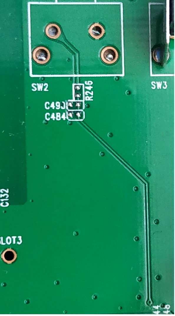

按照上述的判断依据,先寻找有规律的连续并排的接口,可以发现上图左下中部和右上都可能是调试的TTL接口。
依据上述第二点进行分析,观察两个红框处的线路走向,我们知道,调试接口RX和TX分别表示接收和发送,这两个接口需要与CPU芯片进行交互,这就要保证与CPU 芯片在电路上相通才行。基于此理论,我们观察一下这两个怀疑是调试接口的地方。
第一部分
右上部分线路走向
左下部分
左下部分线路走向
右上红框部分只有一个接口连接了线路,电路走向并没有连接到 CPU 芯片,而左下红框部分有两个接口有线路连接到 CPU 芯片,基于此基本可以断定左下部分就是调试接口。

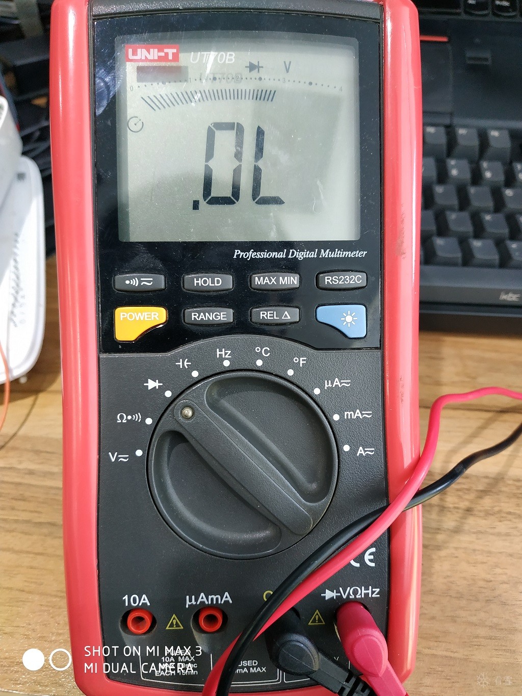

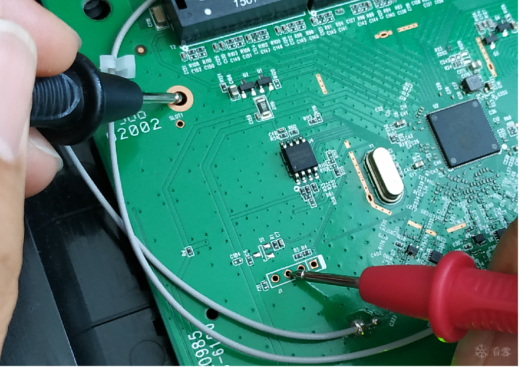

使用万用表的第一步就是要确保万用表是可以正常工作的,也就是校表。首先将万用表的红黑表线插到相对应的位置,将万用表调整到欧姆档,然后将万用表的红黑表笔对接,如果万用表有数值(很小,可以忽略不计),这就说明万用表可以正常工作。确认万用表可以正常工作后,将万用表调整到通断档位,也叫蜂鸣档,如下图所示,将黑色表笔接到IoT设备板子上的电路接口上固定不动,红色表笔依次在四个接口上进行通断测试,如果万用表有蜂鸣声,我们就可以判断此接口是GND接口。经过笔者测试,图中第二个接口为GND接口。此为第一种方法。
通断性
万用表-通断性档位
find_gnd
左起第二个为GND

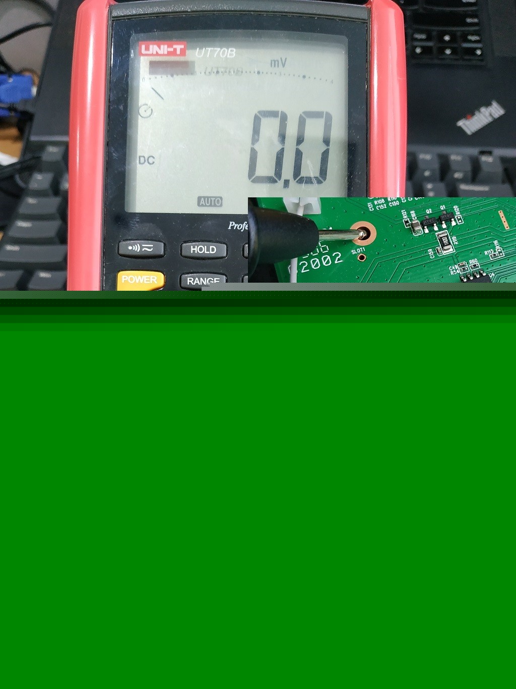

第二种方法:路由器通电之后,将万用表调整到电压档位,红黑表笔按照第一种方法进行测量,如果万用表的读数为0 ,由此可以判断接口为GND,如下图所示:
电压确定GND
GND接口的万用表测量电压读数为0
第三个方法:同样将万用表调整到电压档位,红黑表笔任选两个接口进行触探,万用表显示有电压值,并且电压为正的时候,红色表笔测量的接口VCC,黑色表笔测量的接口为GND。

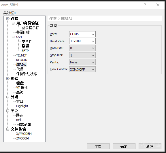

com口波特率设置常见的为115200,但是具体数值由路由器PCB板型号确定,本次使用的路由器型号为 TP_WR2041n V3,波特率为 117500
com_config
TTL线序正确与USB2TTL设备连接之后就可以看到正常的输出:

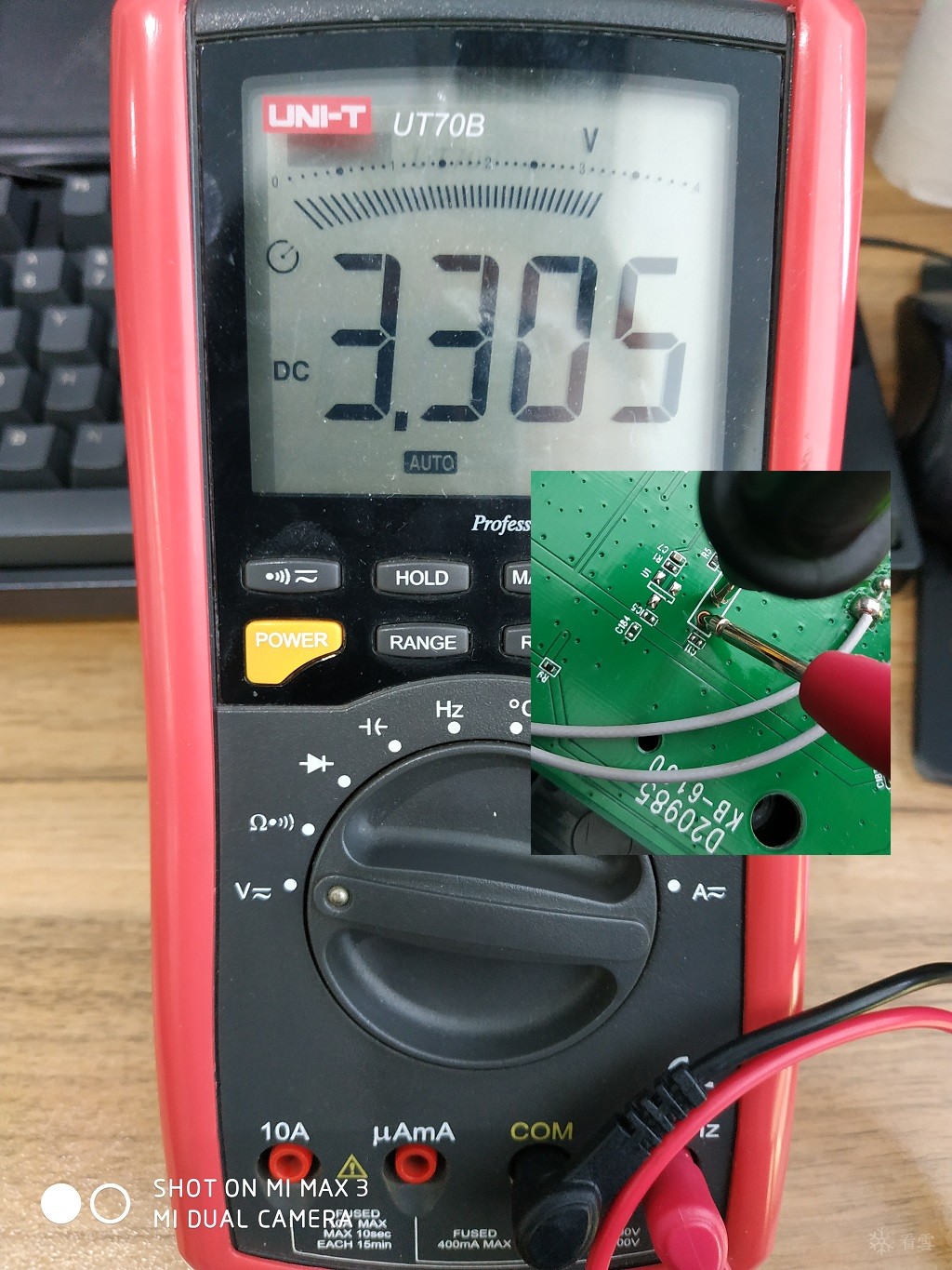

验证一下VCC接口。VCC接口的确认仅需要万用表即可。
VCC的接口电压一般为3.3V或者5V。将万用表调整到电压档位,黑色表笔(Com线)连接GND接口,红色表笔连接VCC接口,如果万用表的读数是3.3V左右,至此可以确认前面的分析判断是准确的。
注意:在分析和调试的过程中VCC接口不要随意接入USB2TTL设备,否则有很大的几率烧坏板子,这是笔者结合实际操作得出的血的教训,说多了都是泪啊 !!!
vcc
验证VCC接口

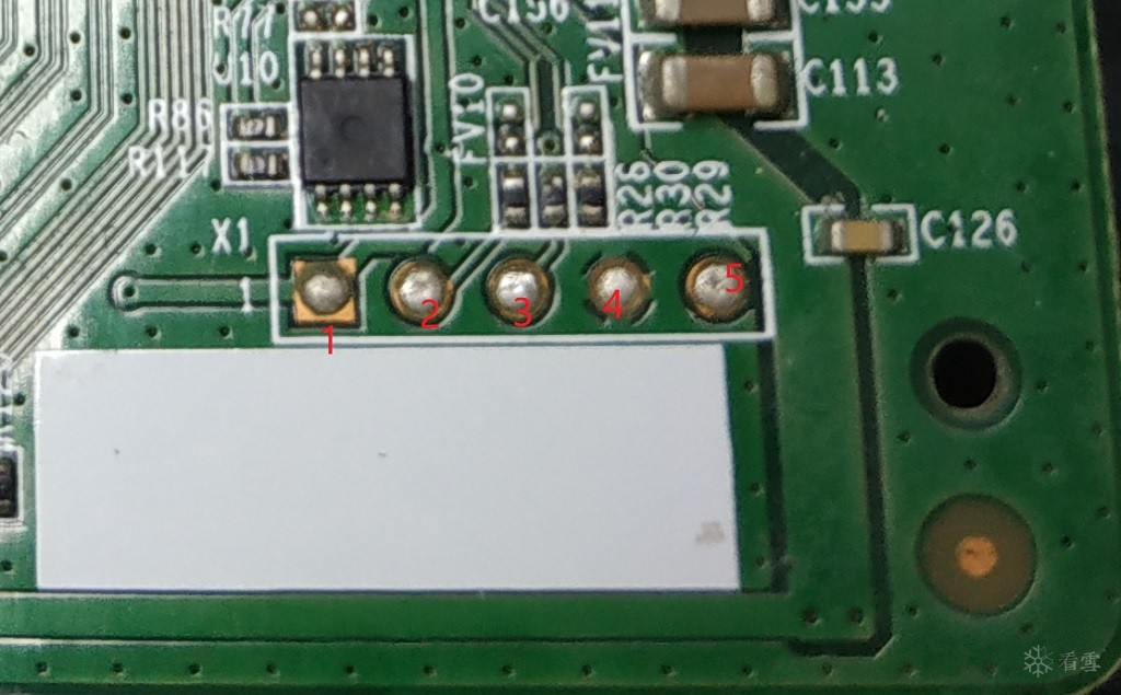

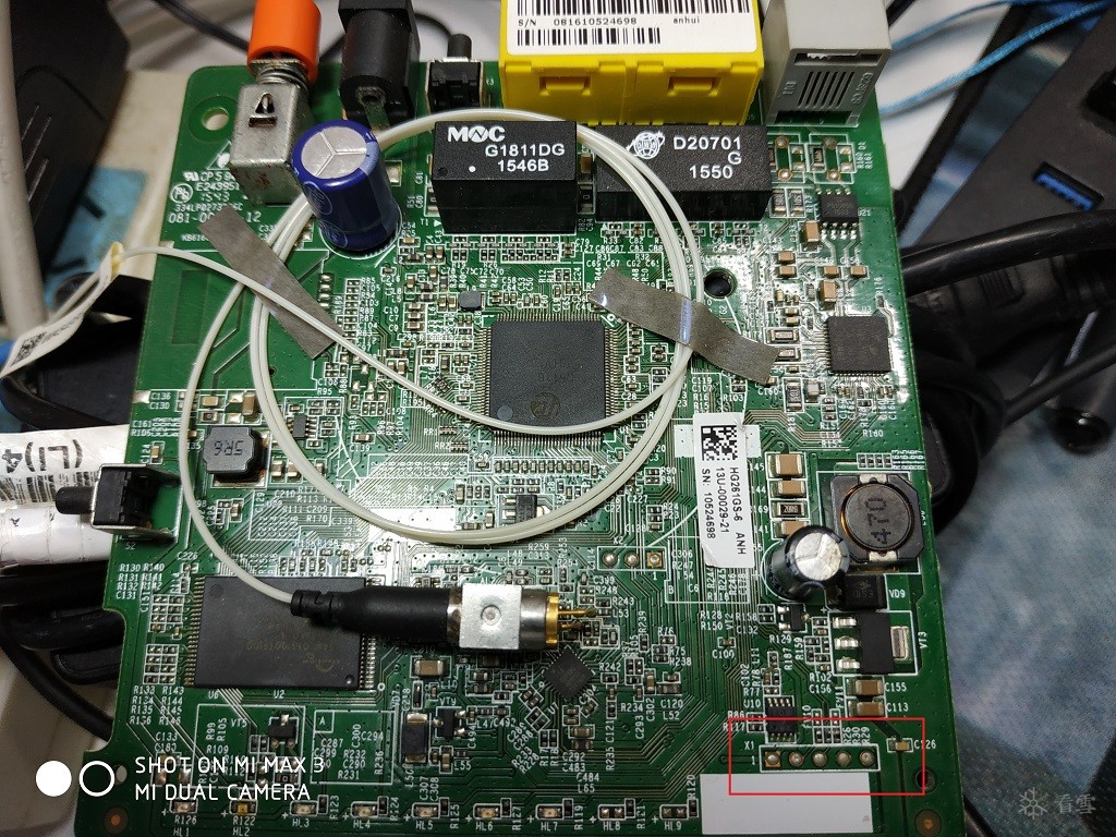

现在来测试下学习的成果,拿到一个新的光猫板子来试一试
hg260gs
纵观整个板子基本可以确认,右下角的五个接口为调试的TTL接口,再来具体分析
hg260gs
笔者进行了标号,方便进行分析,如果想要确认结果可以与笔者联系,如果你有更好的判断方法,也可以与笔者联系交流。
