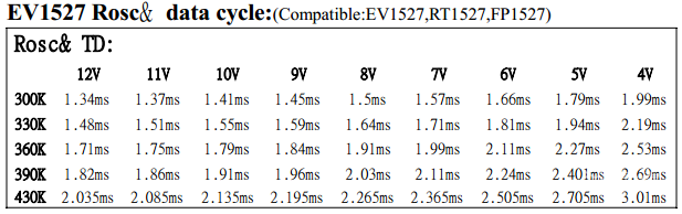

芯片型号eV1527。查阅芯片手册可知:
1)同步信号有1个高电平,3个低电平。当信号接收器检测到同步信号时,可知前方有一大波数据来袭,便做好接收数据指令的准备。
2)数据H有3个高电平,1个低电平
3)数据L有1个高电平,3个低电平
4)一条指令数据的构成由同步信号、C0~C19(一般是设备唯一码)、再加四个数据(不同数据组合对应不同指令)构成
至于一个电平到底要维持多久呢,由芯片手册可知:
给芯片不同的电压、不同的振荡频率都会导致不同的电平周期,所以要知道电平周期,直接实测法最快捷!
