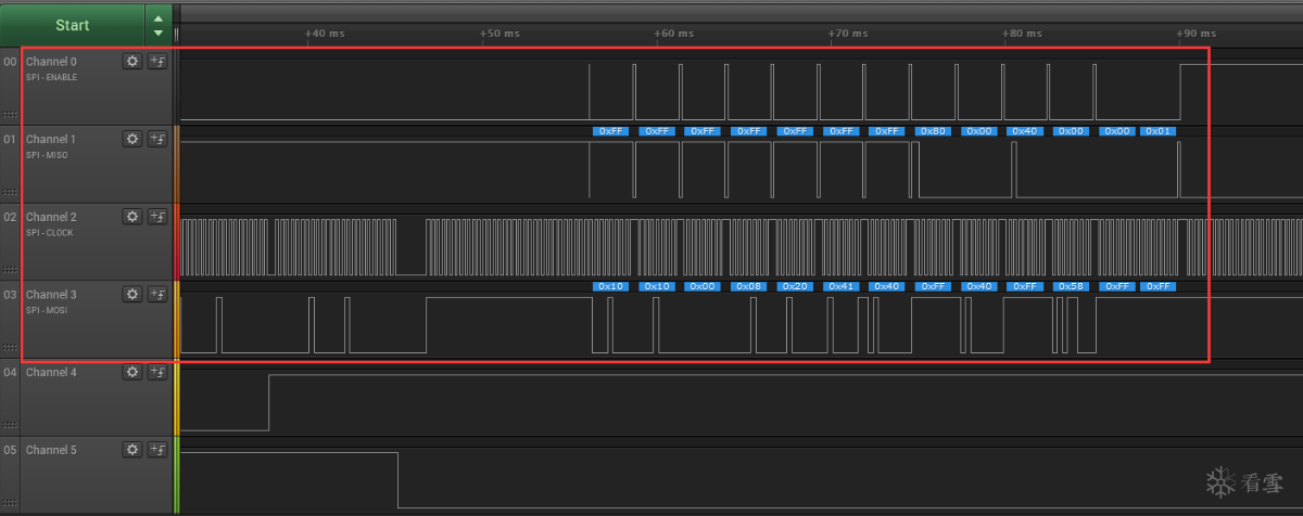

此前有硬件大佬听闻我在搞IoT安全,便给我出了一道硬件通信逆向题,觉得有点意思分享给大家。
我们的对话:
他给的时序图:
手册我这里没了,网址在此,大家自行取阅。
有兴趣的童鞋可以分析分析图中到底在干嘛,答案改天放送O(∩_∩)O

大概看了一下,应该是对芯片进行了复位,然后设置配置寄存器和模式寄存器,执行单次转换,转换结束后读取数据寄存器,由于没有输入,所以得到的输出为0。

DATASHEET中有明确的SPI时序,可以根据这个分析
