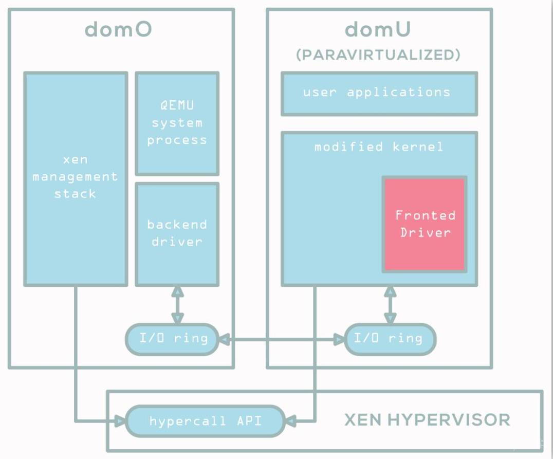

类虚拟化 中,理念是提供简单的设备接口给每个客户机。在这种情况下,客户机会意识到设备已经被修改来使它更容易虚拟化,并需要遵守新的接口(协议)。不出所料,Xen设备虚拟化的主要模型也是类虚拟化。
Xen公开了一组干净简单的设备抽象。特权域(Domain0或者特权级驱动程序域)管理实际设备,然后给所有的客户机导出一类通用设备,这类设备隐藏特定物理设备的所有细节或复杂性。例如,Xen提供一个抽象块设备而不是 SCSI 设备或 IDE 设备。它只支持两种操作:读写块。这以与POSIX 中 readvwritev 调用 的实现是紧密对应的,允许将操作分组到单个请求中(这允许Domain 0 内核中的I/O重新排序或有效的地使用控制器)。
非特权客户机运行称为 前端驱动程序(frontend driver)的简化驱动程序,而直接访问设备的特权域运行称为 后端驱动程序(backend driver)的驱动程序,该驱动程序了解特定物理设备的底层细节。这种分工对新兴的操作系统特别有用。对于一个操作系统,要进入的最大的障碍之一是需要支持大多数通用设备的驱动程序并快速实现对新设备的支持。该类虚拟化模型允许客户操作系统只为每种通用类型的设备实现一种设备驱动程序,随后依赖于特权域中的操作系统来获得实际物理设备的设备驱动程序。这使操作系统开发更容易,并且使操作系统在更广泛的硬件上更容易使用。Xen所使用的架构称为 分离驱动程序模型(split driver model)
后端驱动程序为每个前端驱动程序提供了拥有自己的通用设备副本的错觉。事实上,它可以在多个客户域同时复用设备。它负责保护域之间数据的私有性和安全性,以及执行公平访问和性能隔离。常见的后端/前端对包括网卡的 网络后端/网络前端(netback/netfront) 驱动程序和块设备的 blkback/blkfront 驱动程序,例如磁盘。

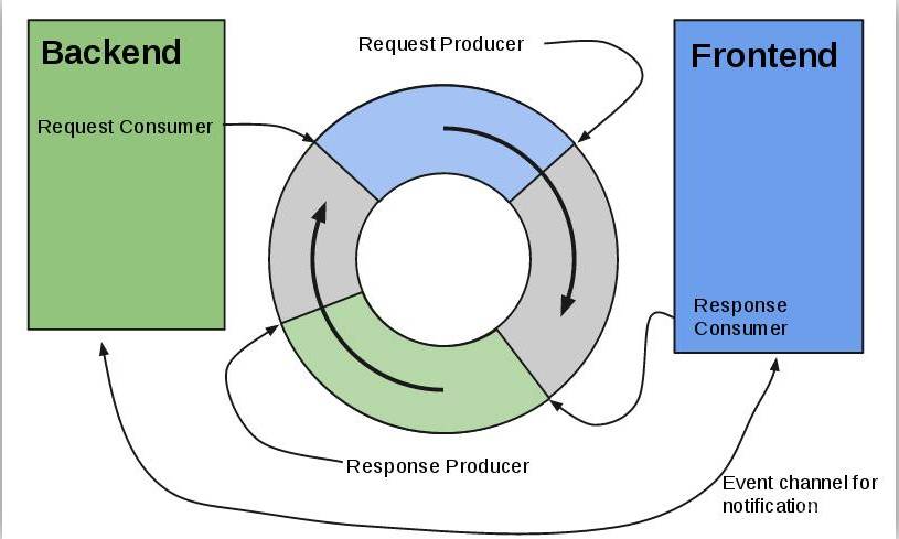

现在有了一个有趣的问题,如何在前端驱动程序和后端驱动程序间共享数据?大多数主流的虚拟机管理程序以建立在 环缓冲区(ring buffers)共享内存(shared memory) 来实现此通讯。这提供了通过PV驱动程序垂直传递缓冲区信息的高性能通讯机制的优势,因为你不需要在内存中移动缓冲区以及做额外的拷贝,并且它也很容易实现。所有的管理程序都使用这种模型,但是命名方式不同,例如在Hyper-V中,后端被称为 虚拟化服务提供者(Virtualization Service Provider) ,前端被称为 虚拟化服务客户端(Virtualization Service Client)。KVM 使用 virtio 机制。
环缓冲区(ring buffer)是一种简单的数据结构,由预分配的内存区域组成,每个区域以一个描述符标记。当向环的一个方向写入时,从另一方向读取它,每一个方向都(在操作中)更新描述符。如果写方达到了“已写过(written)”块,环就是满了的,需要等待读方标记一些块为空。
为了让你快速了解它们是如何被使用的,你可以简要了解虚拟块设备是如何使用它们的。这个设备的接口定义在 xen/include/public/io/blkif.h 头文件中。块接口定义了 blkif_request_tblkif_response_t 结构体分别用来请求和响应。共享内存环结构体以下面的方式进行了扩展:
