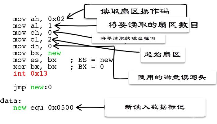

上面的代码什么意思呢? 其中mov 指令是用来把数据从一个位置传送到另一个地方。在此,我们只是用来在寄存器间传送数据,并未涉及内存空
间。int 指令指代一系列软中断,在这段代码中是 16号中断。
接下来,既然我们已经执行完我们的任务,那么调用hlt指令停止 CPU 运行。

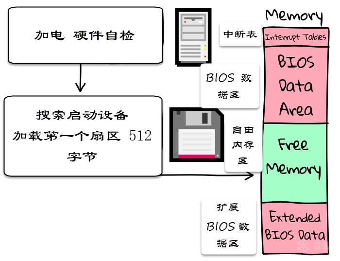

实际上,系统启动的第一阶段是启动 BIOS - 用于配置和检测系统硬件。同时, BIOS 输出系统信息给接下来启动的操作系统程序,以便于接下来的硬件检测工作。
假定 BIOS 知道它是从何种设备上启动,那么,它首先会加载该设备
的第一个扇区512字节到内存中的指定位置,然后跳转到此处将控制权移交给下一个启动程序。

有幸的是,BIOS 可以通过调用 13号 int 中断,来访问系统中的磁盘驱动器。
上述代码,加载虚拟磁盘的下一扇区 ,然后跳转到该处。13号 int 中断 API十分简洁,透露出计算机存储器工作的底层细节(尽管flsh存储器广泛使用,众多的数值依旧保留以保持兼容)。

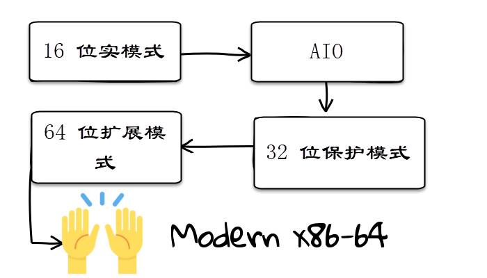

雪    币: 4064
活跃值: (4402)
第2张图片里的"AI0"是什么意思? 难道不该是"A20"么?
2018-10-16 10:01

fengyunabc 第2张图片里的"AI0"是什么意思? 难道不该是"A20"么?
这个地方是 AIO(Asynchronous I/O,异步 I/O),不是 A “10”

mov al,1 //这里应该翻译为:将要读取的扇区数量
参考手册 原文:
DISK - READ SECTOR(S) INTO MEMORY
AH = 02h
AL = number of sectors to read (must be nonzero)
CH = low eight bits of cylinder number
CL = sector number 1-63 (bits 0-5)
high two bits of cylinder (bits 6-7, hard disk only)
DH = head number
DL = drive number (bit 7 set for hard disk)
ES:BX -> data buffer
2018-10-22 18:41

青史无疆 # mov al,1 //这里应该翻译为:将要读取的扇区数量 参考手册 原文: --- ``` DISK - READ SECTOR(S) INTO MEMORY AH = 02h ...
多谢指正,已对原翻译进行修改!

原来看早版本Linux,好像0.11的内核 加电后由硬件强制cs:ip指向0xFFFF0地址 也就是BIOS
0x00000~0x003FF是中断向量表
0x00400~0x004FF是BIOS数据区
借助int 19(0xE6F2), 然后读取软盘中的0盘面0磁道1扇区的512B 第一个启动扇区 加载到0x7C00处 然后复制到0x9000
后面借助 int 13加载后面的扇区 从16位到32位启动的也是一个很奇妙的过程(实模式到保护模式)他会废除中断向量表 (将数据覆盖0x00000) 建立新GDTR IDTR等   A20也是标志性的地址(开启后将没有类似于回滚地址机制(16位)) 很多知识有些模糊 有机会在深入研究
不得不说真是艺术 多一个字节空闲的内存都没有
