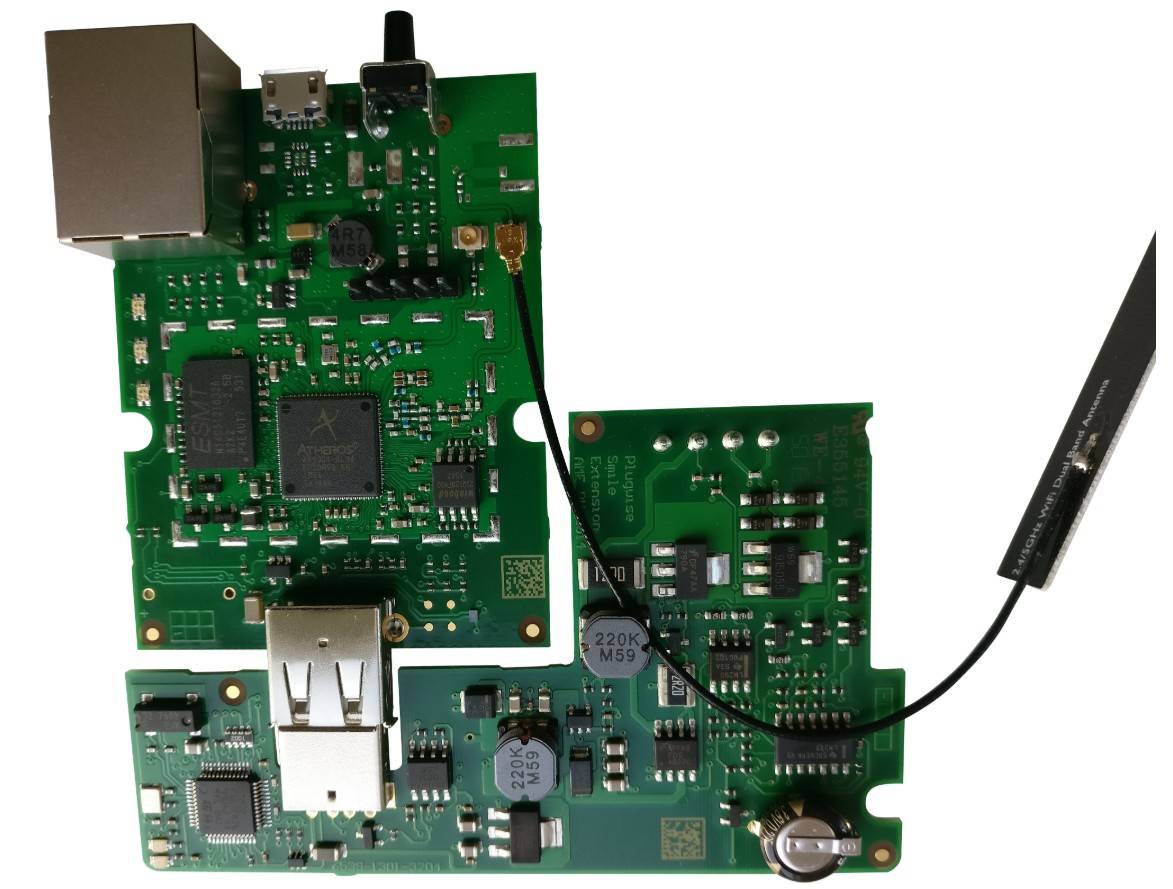

对于任何具有基本电子知识的有安全意识的人来说,PCB就像一个宝库;所有都清楚的标记,并有一些调试头部来启动。你可以清晰的看到主微控制器,RAM和Flash。而且,跟踪5-pin引脚标头表明这是一个UART调试接口。当然,这被在产品中被禁用了?!

唉,将UART电缆连接到UART并按下一个键即可停止自动启动(autobooting)进程后,我们获得了对Anna的运行时控制。U-Boot暴露的CLI接口可以以多种方式使用,包括读取flash闪存。这引起了我的兴趣,我想进一步的了解,为此,我需要dump出整个文件系统。
可以使用现成的工具直接读取闪存IC(winbond 25Q128FV)从而获得文件系统。然而,我们已经可以访问U-Boot shell,为什么不是用它?

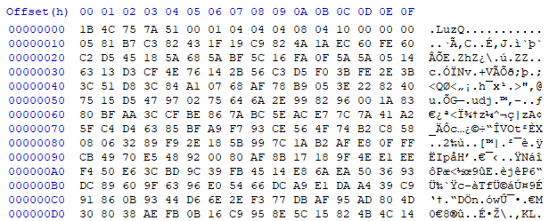

当打开文件系统上的一些Lua文件时,我看到了以下数据:
它看起来当然不像文本,但它也不像正常的字节码。进一步的研究表明这是一种Plugwise自定义的加密方案,其所有产品用它来保护知识产权(IP)。
一些逆向一段时间后,我们发现一个简单的Python脚本能够解密被加密的字节码和源代码。加密密钥被放在了Lua解释器中,因此可以通过静态分析轻松获得。

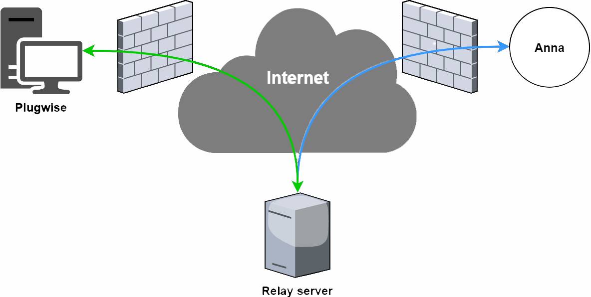

在研究文件系统和web界面期间,一个名为SSH中继的功能不断出现。通常,SSH中继通过设置反向隧道来绕过防火墙。Anna温控器安装在了位置网络中,SSH中继可以用于从外部访问设备。
通过进一步的研究,这正是Plugwis访问现场部署Anna后的做法。实现此功能可能有许多正当理由,但是如果没有安全的完成,它必然将在消费者家庭网络中造成巨大的安全漏洞。为此,我决定研究反向隧道是如何创建的。
Pulgwise有一个复杂的动态HTTP API来让设备与后端连接。终端中的一个用来获取在后端登录的私钥,并设置反向隧道。如果远程服务器上的SSH用户没有被合理的保护,攻击者可以使用此私钥来获得后端的非特权shell。
尽管使用SSH反向隧道的架构不是最好的,但如果设置正确也没错。为了验证攻击者是否无法轻易破坏服务器,我执行了与Anna相同API的请求来获得一个私钥。使用私钥我可以尝试设置交互式SSH shell,期望尝试是失败的,因为(这样攻击)只需要隧道。
