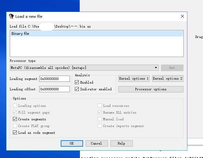

IDA会问你,他是什么架构的。
​ 我们可以通过查询芯片信息的方式或得到架构的信息(ARM架构当然是ARM啊),选择使用ARM小端序进行反汇编。

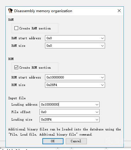

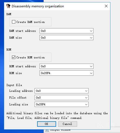

​ 确定进入之后,IDA还会问你一些信息。
​ IDA会问你,RAM的位置,ROM的位置和加载基址。由于我们什么都不知道,直接按OK进入,等我们拿到了一些信息之后回来改。

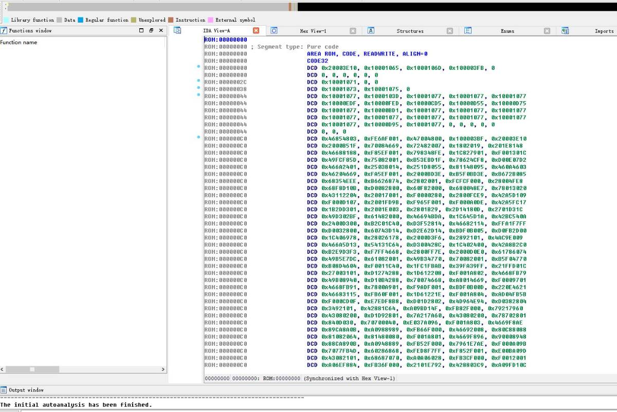

​ 进去之后是这个样子的,先别慌,我们还要改一个东西。

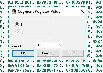

​ M系使用的是ARM的Thumb指令集,所以需要先改为Thumb指令集汇编。按ALT+g,把里面T的值改为0x1.
之后就成了这个样子

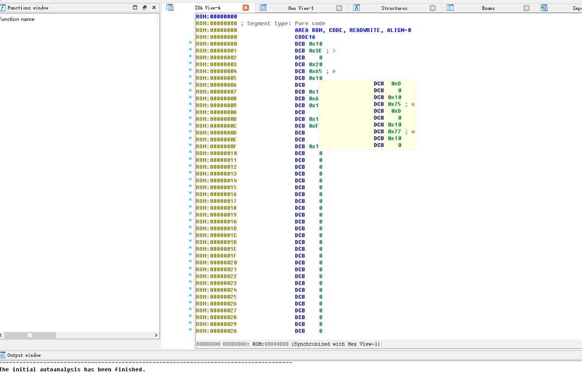

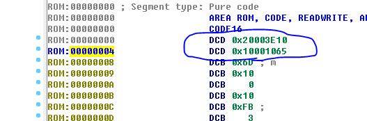

我们先在0x00000000的位置按d,改变IDA的显示位数,到DCB。在0x00000004的位置也一样。
这个时候就要对整个ARM M核心的启动流程有熟悉了,首先,0x00000000位置的值作为栈的SP指针,之后把0x00000004位置的值写入PC指针,也就是芯片上电之后开始的位置。
这个时候,就看出加载基质的作用了,由于加载基地址不明确,我们跳不到0x10001065中去。

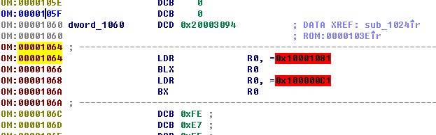

这时候,会发现一些位置的地址是红色的,表示超出索引
可以看出这两句使用BX的绝对跳转,加载基地址不会小于0x10000000,实际上就是0x10000000.具体加载基址的确定,还是需要研究人员对硬件和架构的熟悉,有很大程度是猜和试的成分。
比如上面的两句话,实际上就是0x00000004地址上的值跳转过来的,0x10001065和0x10001064相差0x1,这是一个历史遗留问题,但是不会产生影响,CPU会自动纠偏。凭借此就可以得出加载基址的位置。
去年KCON,有一个议题就是讲如何自动寻找加载地址,利用的就是固件中一些绝对的加载位置,有兴趣大家可以看一下。

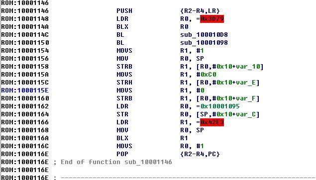

确定了加载地址,我们重新载入之后,就可以看见正常的调用关系了。
之后在还是按照上面的方法,进行操作,由于加载地址是正确的,就可以识别出很多的函数调用关系,我们按C强制让ida pro汇编的地方也会少很多。
里面还会发现一些红色的地址,这就要参考硬件的芯片手册确定意义了
有一些函数是硬件中断处理函数,由硬件触发,与主线没有调用关系,所以还是会发现一些没有反汇编的代码,手动按C汇编一下就行了。

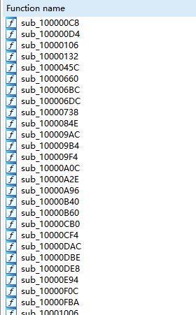

但是其中的函数没有名字,是这个样子的,很难受

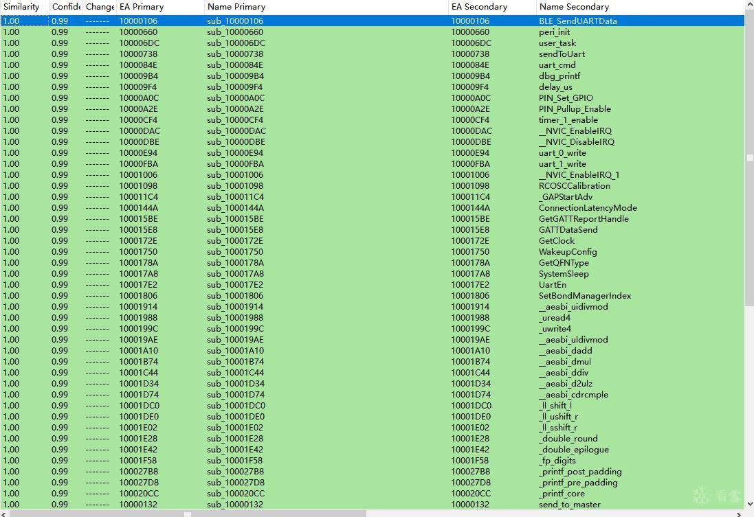

怎么办呢?由于硬件的底层函数大部分都是标准函数,由芯片厂商提供,因此可以自己搭建一个和目标相同的开发环境,编译一个函数比较全的固件,之后使用bindiff进行函数查找。

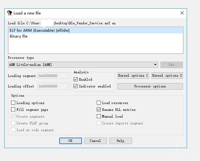

我们先写一个函数比较多的程序,之后编译,得到axf文件,使用ida进行反编译
axf文件是有很多辅助信息的,拖入之后ida pro直接可以识别
反汇编之后,代码结构和函数名可以直接显示出来
这个时候直接关闭,保存反汇编的结果

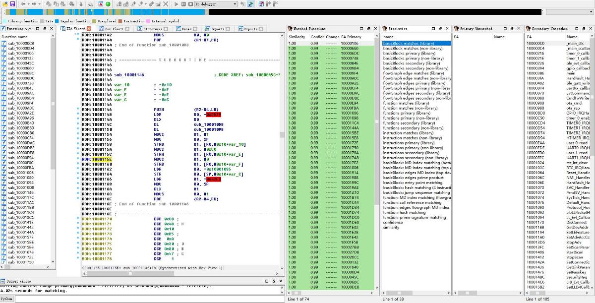

打开目标bin文件,恢复出函数结构之后,打开bindiff,加载之前保存的axf文件的反汇编结果
加载之后
可以看到函数名的对应关系

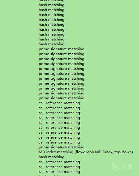

我们也可以简单看一下bindiff的匹配原理是什么,每个匹配的函数,bindiff都会给一个匹配理由

一般来说,同款芯片的编译环境是相同的,都用的keil或者iar,也使用的都是标准库,所以我们是可以构建一套同样的编译环境,自己编译一套库函数比较全的文件,但是保留符号。
之后用bindiff这个插件对比我们自己编译的和目标bin,ida就会在bin文件里重构函数名字
