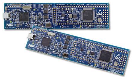

我们需要更快的MCU作为主控制器,能够产生40mhz时钟。PIC,AVR,MSP430都不行,我们需要ARM。过去几年,德州仪器,NXP或者ST都发布了廉价的开发板,其中一些由于价格便宜销售的很好,我会使用NXP的LPCXpresso,搭载LPC1769芯片。他的Cortex M3架构可以让他工作在120Mhz,其中高速GPIO可以产生60mhz的信号,这样的话,毛刺分辨率是1/60mhz = 16.6667ns。(译者注。我推荐ST的STM32H7系列,主频高达400mhz的怪兽)

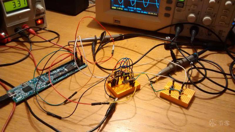

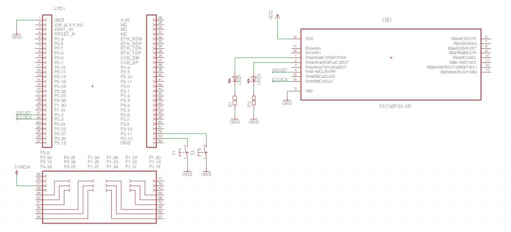

PIC连接两个LED灯,我们用它来现实PIC的状态,时钟输入和复位信号链接到ARM的两个GPIO,如图所示。
ARM的两个按钮用来出发和产生毛刺。

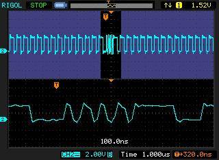

这是示波器抓到的信号
因为我的示波器模拟带宽只有100mhz,60mhz的方波抓不完全,因此,这次捕获,时钟减慢了4倍。

观察生成的毛刺的捕获:
复位后58个时钟周期注入毛刺。
注意:复位后的第一个时钟周期中的长低电平周期和毛刺是由于Cortex M3架构中分支指令的持续时间可变造成的。
