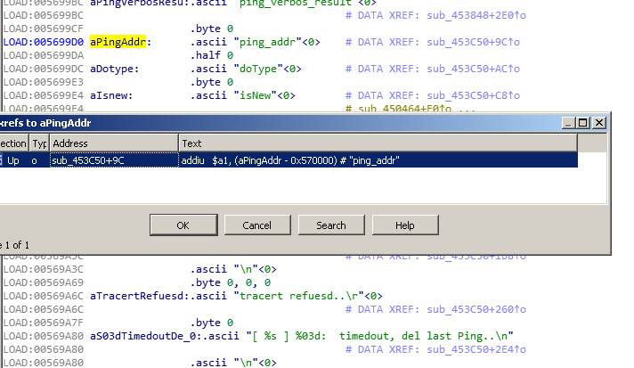

IDA搜索定位字符串

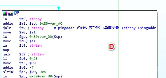

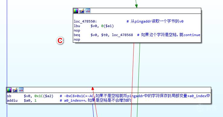

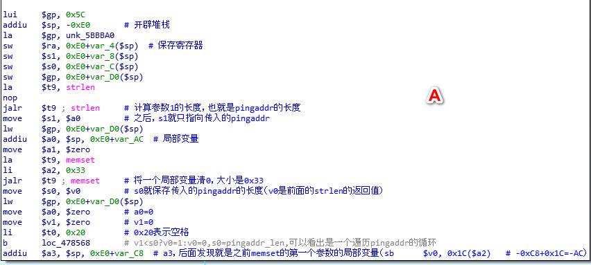

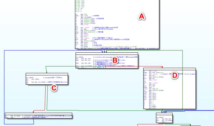

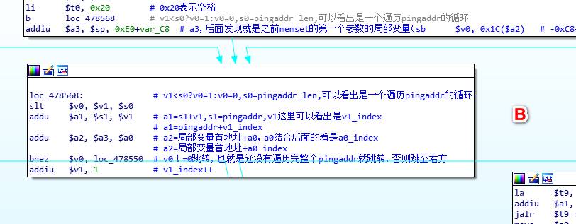

ipAddrDispose中发生栈溢出的部分反汇编大致如下

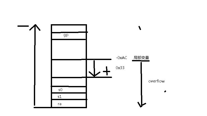

从函数一开始分析可得栈的结构如下:
由栈的结构可知我们最后能够控制 s0 s1 ra,并且可以知道覆盖的偏移,pingaddr='A'(0xAC-0xC)+ s0+s1+ra,
pingaddr='A'
0xA0+ s0+s1+ra,。
