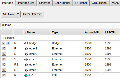

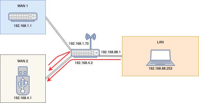

答案始于MikroTik在许多路由器上支持3g和4gUSB加密狗(dongles)。不仅仅是他们的如hAP的小路由器,还包括一些更大,机架式的也是如此。设备被开发成默认支持第二个USB WAN接口。
树莓派,如配置,在图中显示为一个LTE接口。

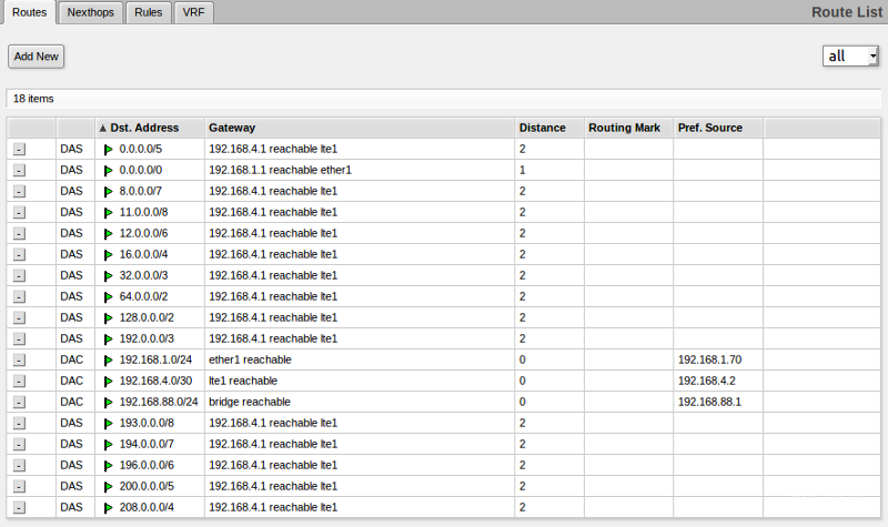

配置了pP4wnP1默认以太网设备描述符及用在旧式Linksys网络适配器的VID/PID的树莓派,可认为是新的WAN接口。路由器发送DHCP请求来为新的lte1接口获取一个IP地址。树莓派的DHCP响应在第121项中包含了额外的路由指令。这些额外的指令基本描述的是“将所有的网络流量路由到lte1接口”。
路由器收到了树莓派的DHCP响应后的路由表
Samy Kamkar, Rob Fuller, P4wnP1, 我确定其他人在其他的BadUSB攻击中使用过DHCP选项。但由于我攻击的是路由器,所以,我攻击的范围不仅仅是一台主机,而是整个局域网的主机。

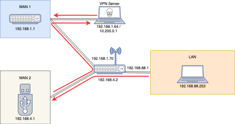

然而,仍然有问题存在。树莓派不是一个实际的WAN接口,它唯一连接到互联网的方式是返回到路由器中。
路由循环
针对此问题,我的解决方案是转发所有的流量通过VPN服务器。“技巧”是在121项中不包含VPN服务器的得知。那样,树莓派可以传输数据包到远程VPN服务器上,VPN服务器可以转发数据到互联网上。

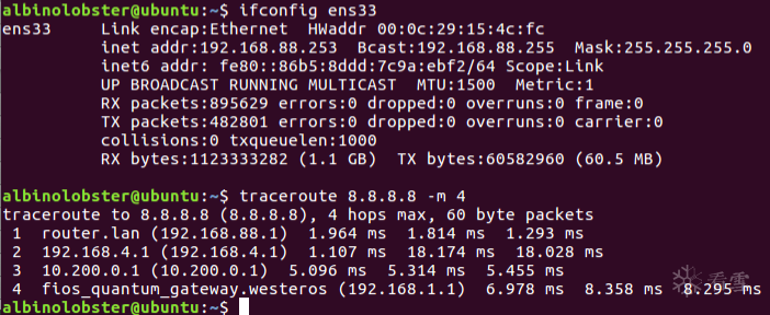

有了这个解决方案,请求和响应访问互联网来去自如。在下图中,你可以看到路由跟踪从LAN到MikroTik路由器再到树莓派,随后到VPN服务器,最终到达互联网。

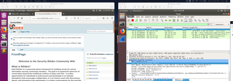

每个人可能都不清楚这个问题,但这是一个重要的结果。树莓派和VPN服务器均可获得或改变所有的网络流量。在下面的图片中,客户端(左侧)浏览器访问securitybsides.com,同时,VPN服务器在Wireshark中捕获到请求和响应。

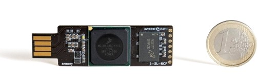

这种攻击的可能性并未在此结束。Raspberry Pi Zero的主要吸引力是它非常便宜。但是,尽管它非常小,但还是比传统的USB设备大。这可能会使现实世界的攻击变得不切实际。如果多投入一点钱,这种攻击应该很容易移植到如USB ArmoryTeensy一样的看起来更像USB的设备上。
USB Armoy,如上图所示,被用在Rob Fuller的write up

.88.253笔记本流量为何会经过同路由下的.4.1树莓派?
