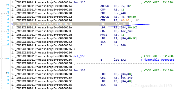

然后发现sx1280的库实现时开源的。sx1280
这是非常幸运的。我直接就搜索CRC有关的位置,发现在SX1280::ProcessIrqs( void )的这个函数里面,有这样一个逻辑:
正如代码中分析的,只要if( ( irqRegs & IRQ_CRC_ERROR ) == IRQ_CRC_ERROR )永远为真,那么就可以上报数据包成功接收消息,那么就可以把错误的数据包保留。
如果收到底层CRC不通过的ERROR,就向上层汇报IRQ_CRC_ERROR_CODE。那么MAC层就会根据这个error进行相应的处理,也即是上面看到的丢包处理。理论上,我们只要使得该语句永远为False就会一直跳转到下面的rxDone中,始终汇报数据包接收成功即可。
我们发现,直接修改sx1280是最简单的。
在这里插入图片描述

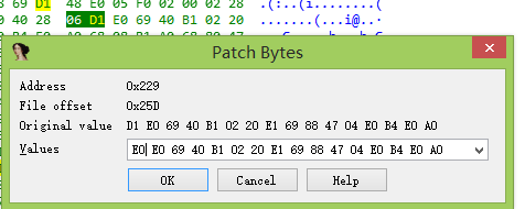

在0x228的代码位置,如果上述比较不等于0才会跳转执行下面的0x238的操作,即rxDone操作。因此,只要将BNE loc_238修改成无条件跳转B loc_238即可。汇编中D1是BNE跳转,E0是无条件跳转即B。因此在对应位置如下修改:
在这里插入图片描述
修改的工具路径是:edit->patch program->change byte,(IDA pro 7.0)。

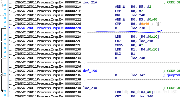

修改完之后,再看看程序逻辑已经被修改:
在这里插入图片描述
因此,我们修改一个字节就能够达到效果了。
保存修改。edit->patch program-> apply patched to input file ,就可以保存修改了。
再重新利用AR打包回来,测试效果。
发现错误的数据包也可以接受了。
