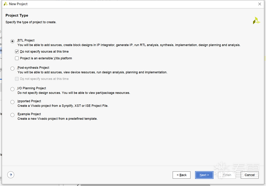

本实验的主要目的是实现4个LED灯循环亮灭的逻辑,来体验典型的vivado FPGA程序编写流程,并采用仿真验证。主要涉及到这些步骤:项目创建流程、写RTL程序实现逻辑、写testbench验证逻辑、写XDC硬件管脚约束、烧写程序,并查看结果。
没有实现的文件,可以先不指定需要导入到项目的文件。

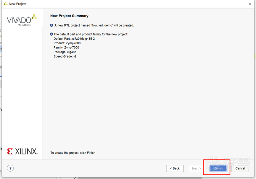

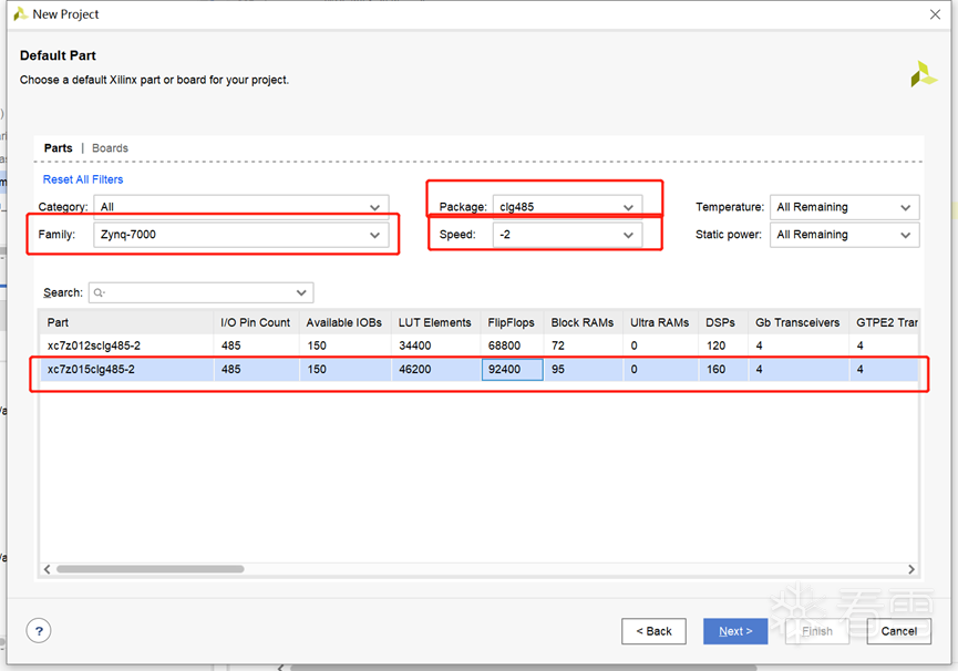

根据实际情况选择开发板型号。笔者的开发板是这样的型号。
检查一下没有问题,就可以finish了。

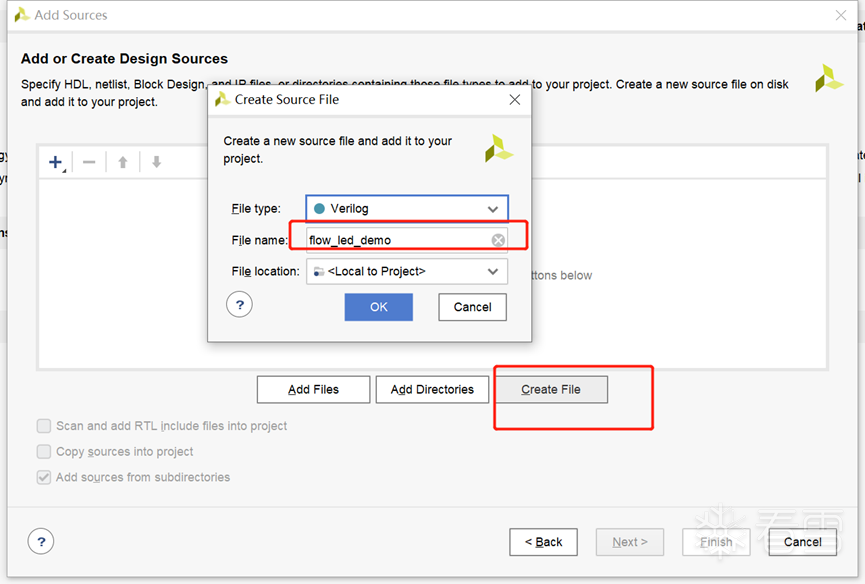

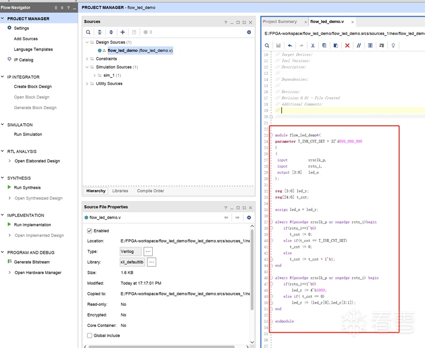

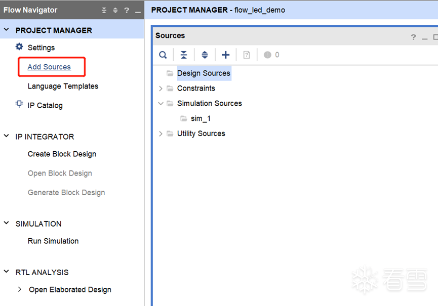

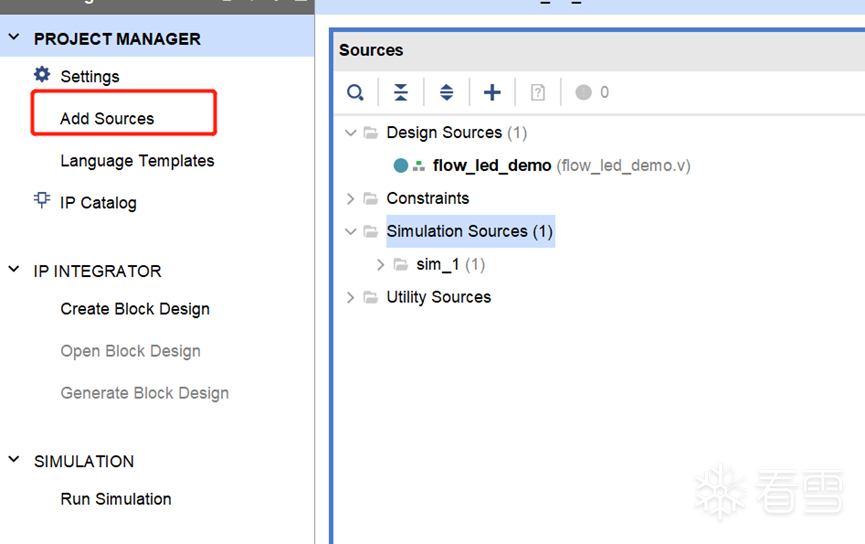

新建好项目之后,添加实现的RTL文件:

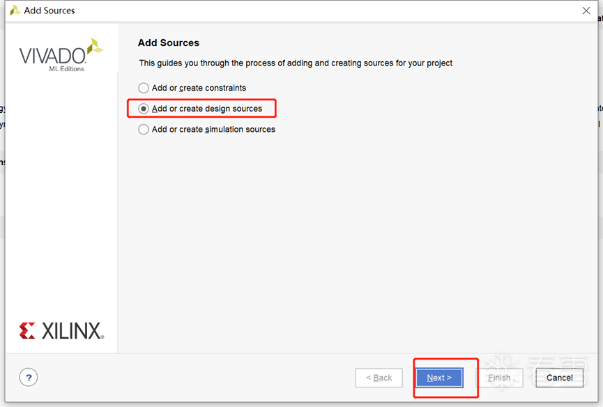

选择添加design sources.
其中,第一个constraints是用于配置硬件的管脚约束的,也就是输入输出和硬件实际PIN/PORT映射关系;
第三个是添加testbench仿真文件。

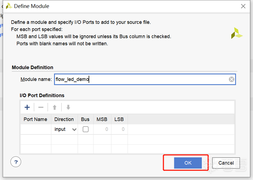

Vivado还是创建的是verilog的文件。不是verilog HDL。
直接ok就行。
源代码如下所示:
简单的逻辑。

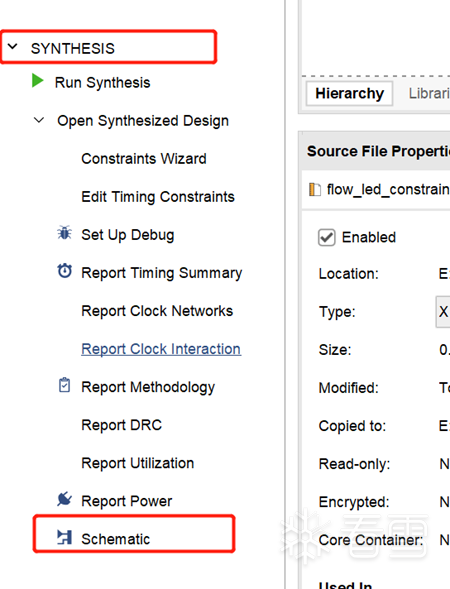

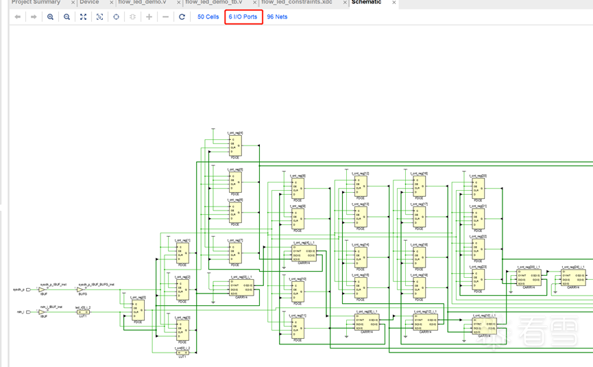

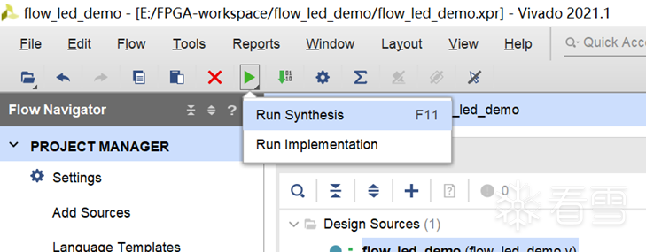

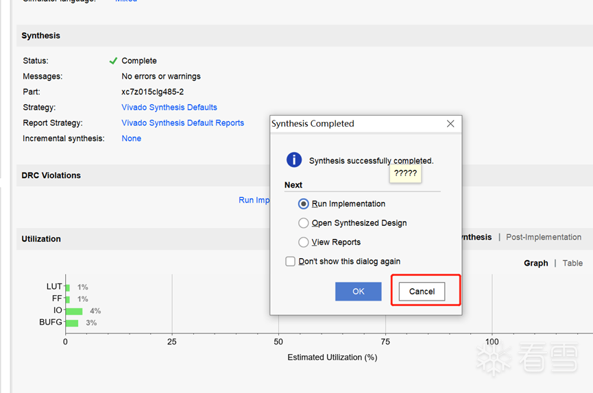

选择run synthesis综合一下:
综合成功之后,会提示你下一步是否继续。可以先cancel,然后我们下面来写测试的逻辑。

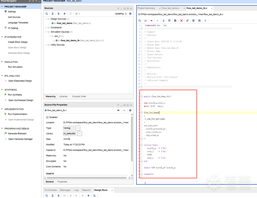

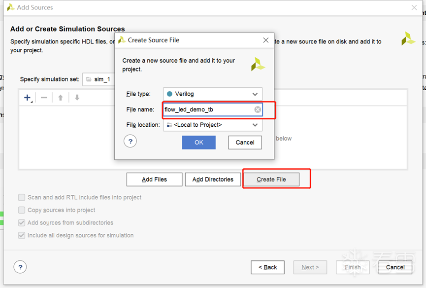

同样的,也是添加source
源代码如下:
核心就是启动激励就行。

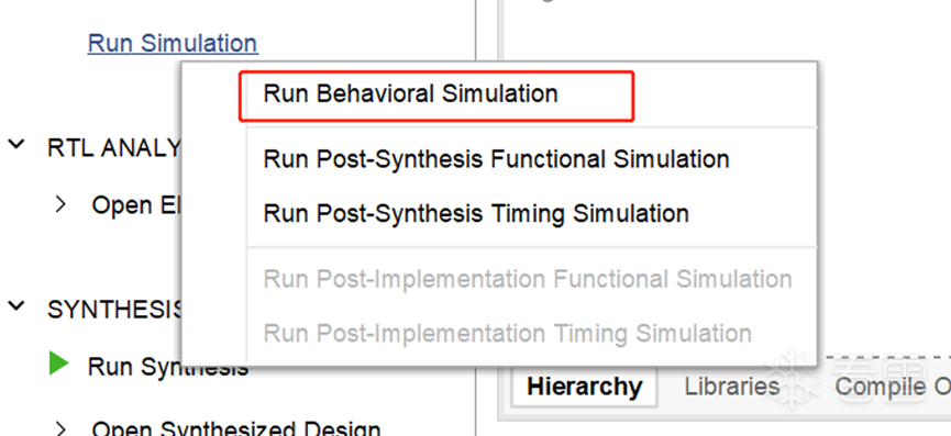

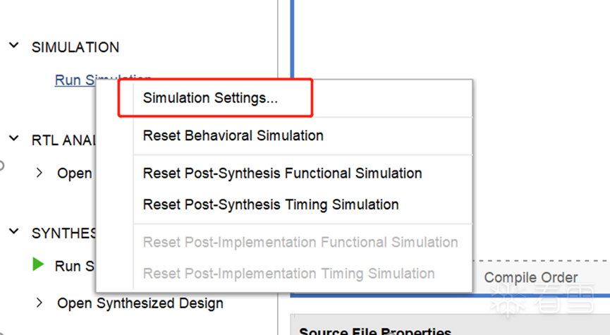

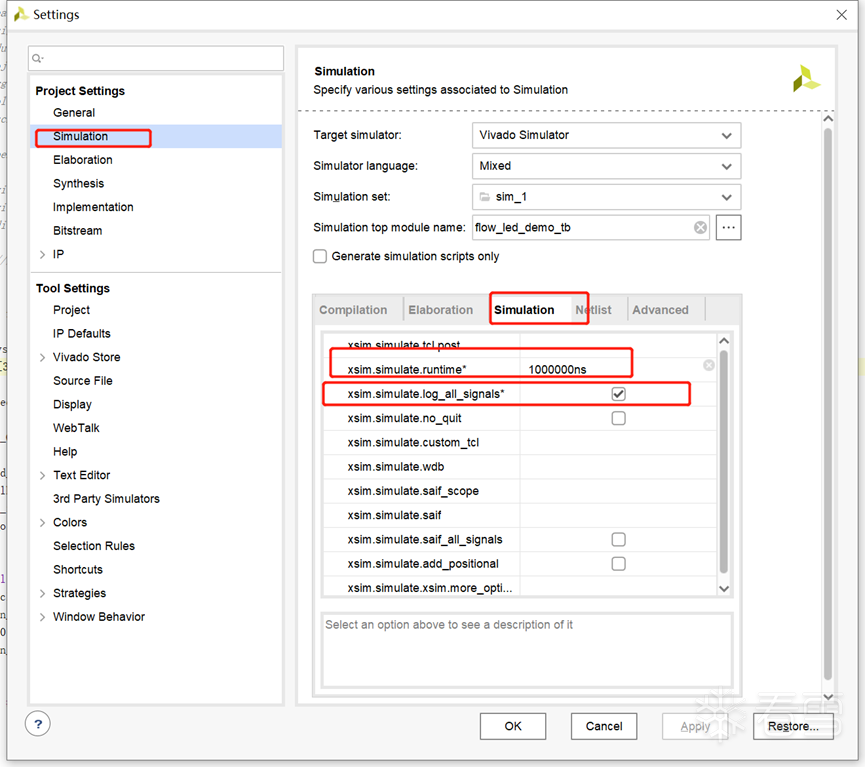

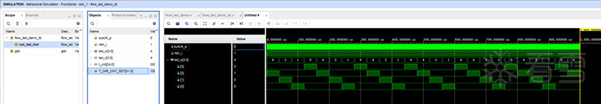

右键点击run simulation,我们先键入simulation settings进行必要的设定。进入之后,可以拉长仿真的时间,用于查看完整的仿真周期。此外,建议把simulate.log_all_signals也加上。这样的话,所有的信号波形都会被记录下来,我们后续在窗口中,按需添加想要查看的变量就行。
左键点击,准备执行:
查看仿真结果,并且对应调试。

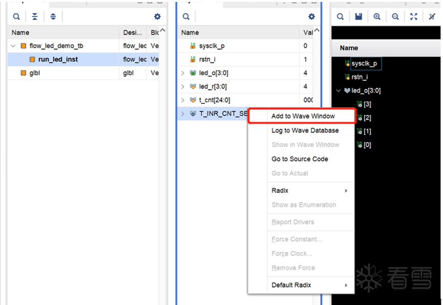

想要添加查看的变量,直接右键添加就行。

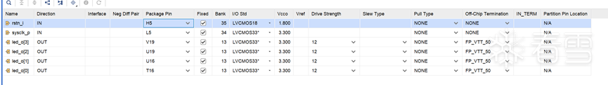

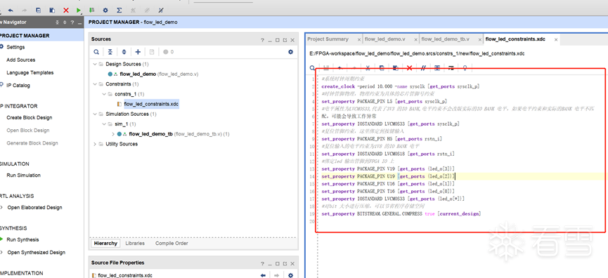

管脚约束是应用RTL程序到硬件上非常重要的一步,需要结合硬件的datasheet来填写。这里也有一个写好的xdc文件,可以直接导入。
选择添加约束文件。
源代码如下:
查看导入XDC文件之后,管脚实际分配的情况:
对应形成的配置就是这样:

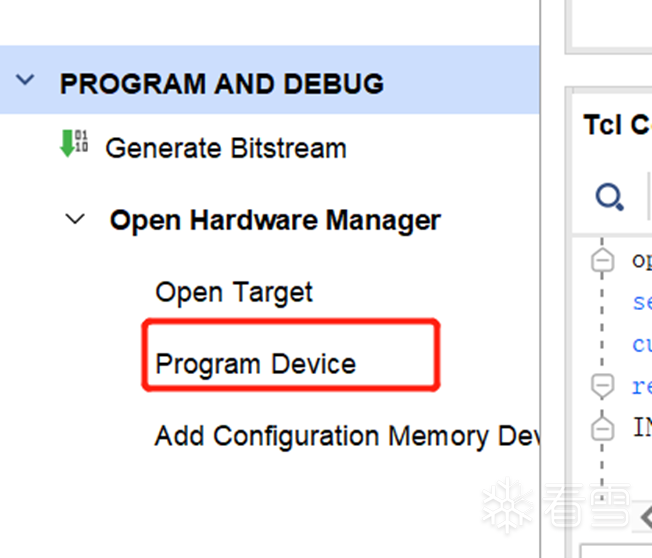

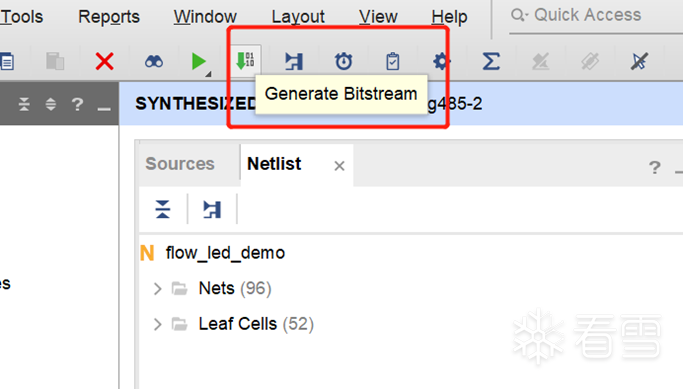

生成bit文件,这个bit文件就是最终要烧录到FPGA上的。

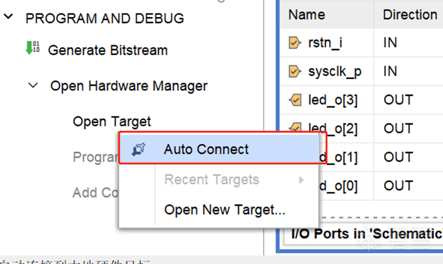

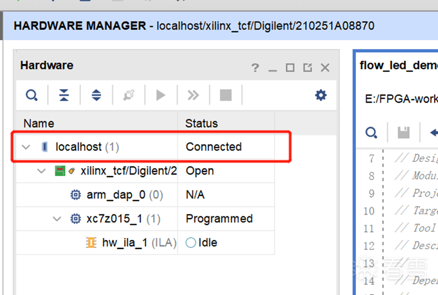

接着,给开发板通电。
选择连接都开发板:
连接成功后显示:

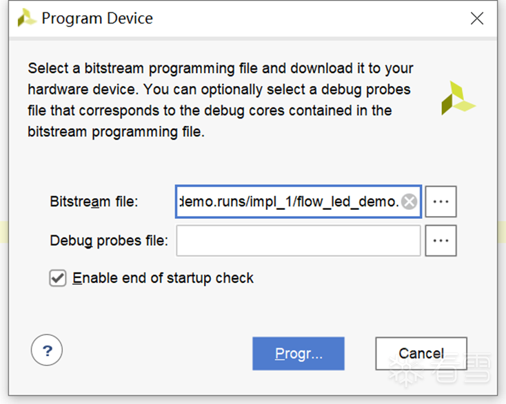

接着我们选择烧写程序,就可以把程序烧录上去了。

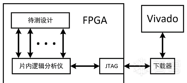

ILA是Integrated Logic Analyzer,集成逻辑分析器:即Vivado的在线逻辑分析仪,其借用了传统逻辑分析仪的理念以及大部分的功能,并利用FPGA 中的逻辑资源,将这些功能植入到FPGA 的设计当中。ILA是用IP核的形式实现的。
在线逻辑分析仪通过一个或多个探针(Probe)来采集希望观察的信号,然后通过片内的JTAG 硬核组件,来将捕获到的数据传送给下载器,进而上传到Vivado IDE 以供用户查看。Vivado IDE 也能够按照上述数据路径,反向地向FPGA 中的在线逻辑分析仪传送一些控制信号。

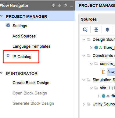

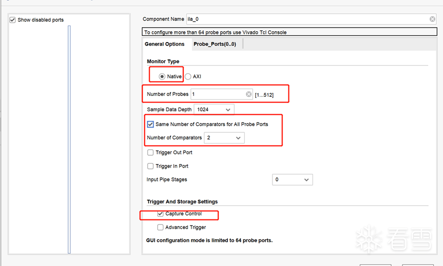

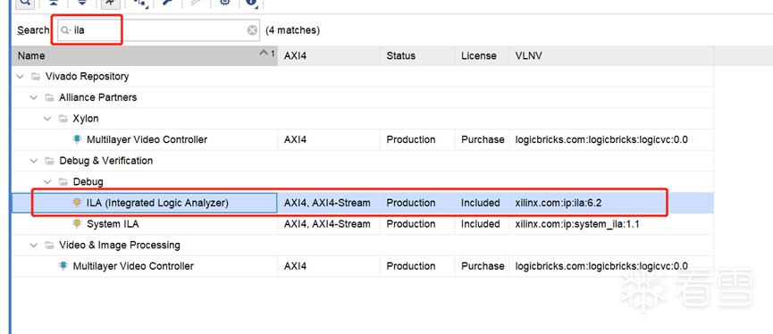

首先在工程中,添加ILA的IP。打开IP catalog。
找到ILA的IP,双击。

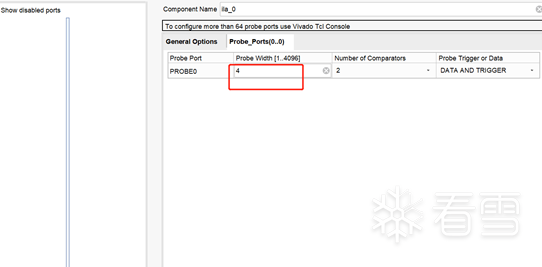

Comparator数量:指每个probe可以配置的capture条件。
Probe数量:指捕获的探针数量。
我们当前这个程序,主要就是观测LED数值的变化。因此,就设定一个探针probe。
LED是4bit的,所以设置probe探针长度为4bits。
由于我们这个程序没有在Block design中设计,而是直接嵌入到verilog代码的,因此选择out of context per IP。不用做连线啥的操作。

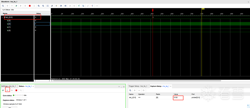

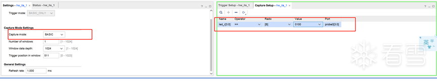

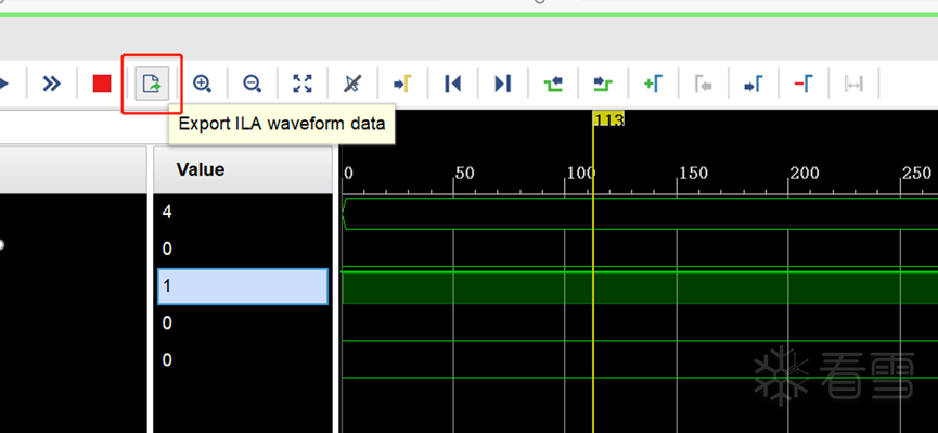

可以直接设置触发的条件:
点击启动,就可以发现波形停留在了led_r ==4的位置。这个就是从开发板上实际获取的波形。
还可以将波形图导出,方便后续分析:
