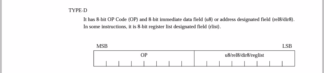

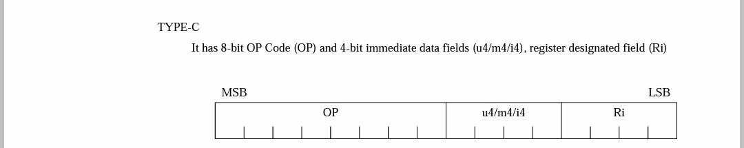

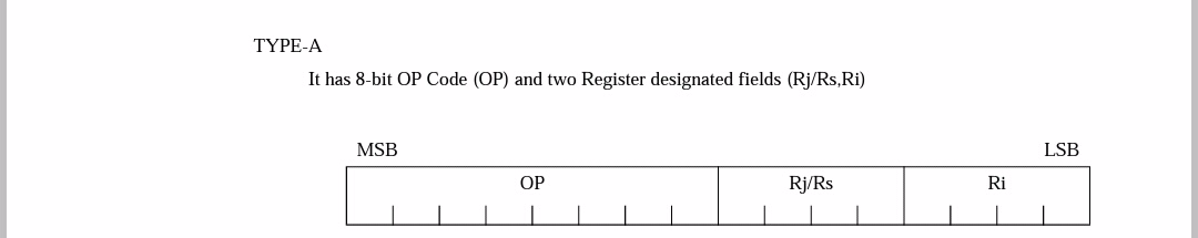

指令操作数格式定义SLEIGH实现,当前操作数格式只部分实现了以下三种(图片来自FR81用户手册):
