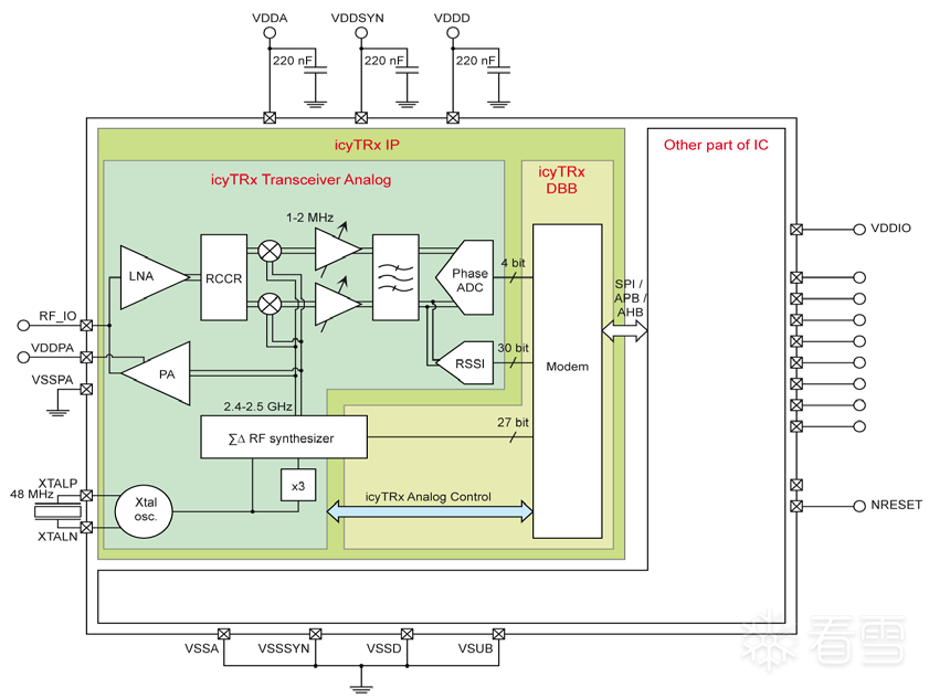

  • CSEM ICYTRX:
    CSEM icytrx

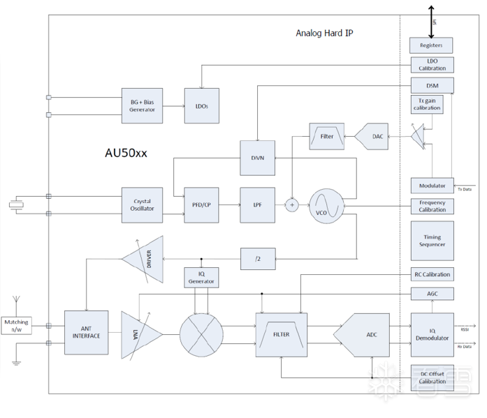

  • Aura Semi AU50xx
    Aura Semi
  • NXP QN9090
Physical Layer Register
重点关注CSEM,射频RF IP有ICYTRX和ICYTRXDM两种:ICYTRX IP是用65nm/55nm的台积电或格芯半导体工艺制作,BLE单模,有多个版本;ICYTRXDM IP是用40nm/22nm的台积电或格芯半导体工艺制作,BT双模,可配置成BLE单模。
ICYTRX GCS1
CSEM射频RF IP寄存器描述粗略表示如下(详情请查看RSL10的SVD文件和用户手册):

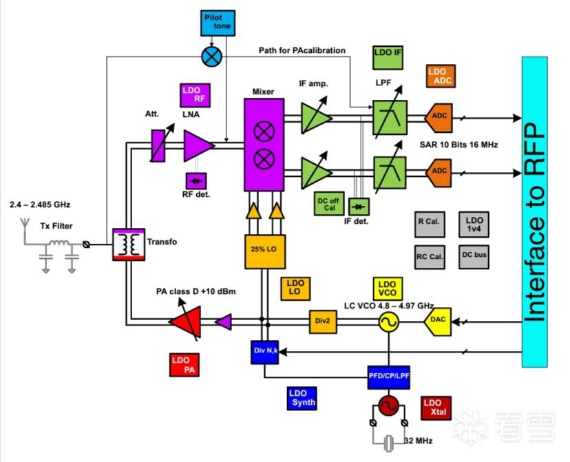

BTDM RF
一些蓝牙芯片厂商采用CEVA蓝牙IP时如果支持蓝牙双模,则会用官方的蓝牙双模射频IP或自研射频IP,官方双模射频IP有Ripple和Thetis两种:Ripple不支持BLE 2M PHY,BLE Coded PHY由蓝牙IP提供BLE FEC支持;Thetis完美支持双模。另外还有Catena的蓝牙双模射频和CSEM的蓝牙双模射频ICYTRXDM,Ripple用的比较多,Thetis和ICYTRXDM现在应该很少使用,Catena的蓝牙双模射频IP会和Wi-Fi双频射频IP搭配一起使用,自研射频IP不大了解。当前只能收集到ICYTRXDM寄存器命名的文件,简单关注。

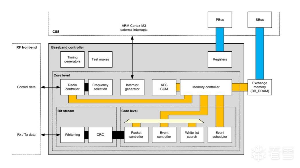

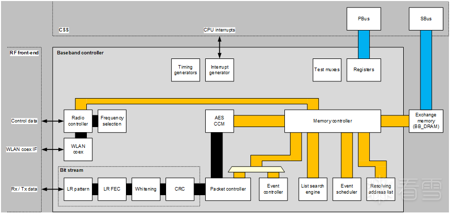

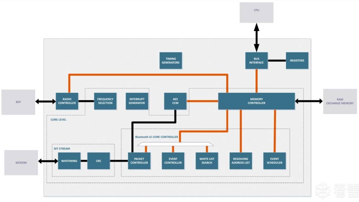

一些版本蓝牙Bluetooth IP架构图如下所示:
  • RSL10(v8.X)
    RSL10
  • RSL15(v10.X)
    RSL15
  • QN9090(v8.X)
    QN9090
蓝牙Bluetooth IP有可能用CEVA的DSP实现,比如Teaklite/CEVA-X1/CEVA-X2/CEVA-BX1/CEVA-BX2等,也有可能是Cortus APS3,并且ROM固化,逆向很难搞,只能退而求其次,关注蓝牙Bluetooth IP链路层寄存器定义和描述。

对应OSI L5,通常表现成蓝牙Bluetooth Controller,类比Wi-Fi IP的UMAC,也类比无线通信IP的NP(Network Processor)。该实现可能ROM固化,也可能是Flash闪存实现,实现此功能的MCU指令集通常是ARM和RISC-V,最好是Flash闪存方式的实现,这样逆向蓝牙厂商官方以静态库的方式实现比较容易。
BLE Coded PHY
CSEM ICYTRX GCS1 + CEVA BLE Link v8如何实现BLE Coded PHY,Controller用Exchange Memory与CEVA蓝牙BP通信,8.X版本的BP并不支持BLE FEC,如何ROM Patch未知,只能在射频BLE 1M PHY配置的基础上再配置相关寄存器。
