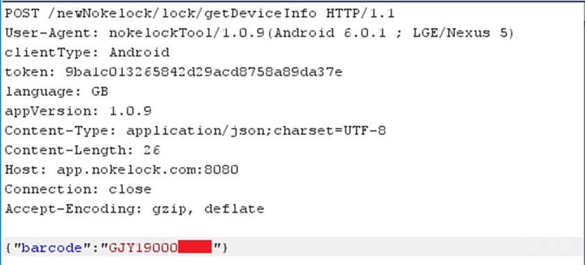

每个锁附带二维码,这可以放在到/newNokeLock/lock/getDeviceInfo的post请求中:

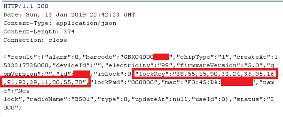

请求的响应是转储的锁的所有数据,包括加密使用的key:
注意这不仅仅包含加密的key,还包含BLE广播名称,在本例中O-W*,这可以使用wigle.net搜索到。

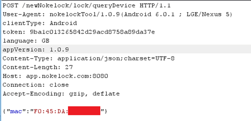

如果你没有二维码,你可以搜索设备的MAC地址,因为MAC地址被用来与设备通过BLE通信,当设备有电时,就可以被嗅探(例如:按下了设备上的按钮)。这需要调用/newNokelock/lock/queryDevice端点:

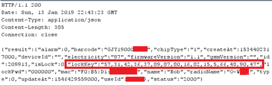

和getDeviceInfo返回同样的信息:
注意二者都返回了称为lockPwd的项,设置为000000,如果你看了上面的UNLOCK数据包,你会注意到6个八位字节具有值0x30,ASCII“0”.这暗示可能存在为锁分配密码的途径,尽管APP代码没用使用它,仅仅发送6个0,并且我无法找到改变它的办法。
