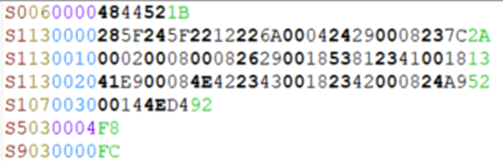

通常,该文件格式也称为 SREC。所有 S-record 文件,每行都是大写字母S开头。关于该二进制格式的详细信息,参考[链接]。

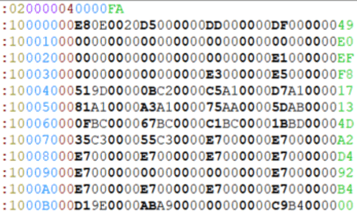

类似 SREC , [ Intel HEX ] 每行都是以一个冒号(:)开头。

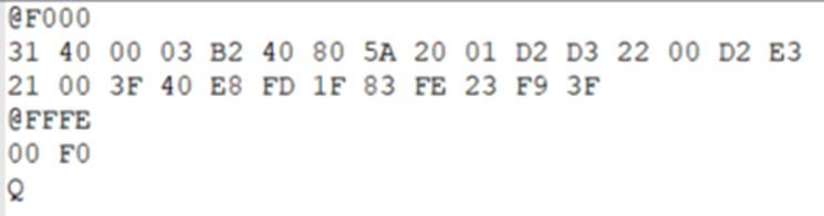

TI-TXT 是德州仪器(Texas Instruments)公司开发的格式,常用于 MSP430 系列单片机。该格式以符号@作为地址前缀,而数据是以十六进制存储的,整个文件的看起来如下:

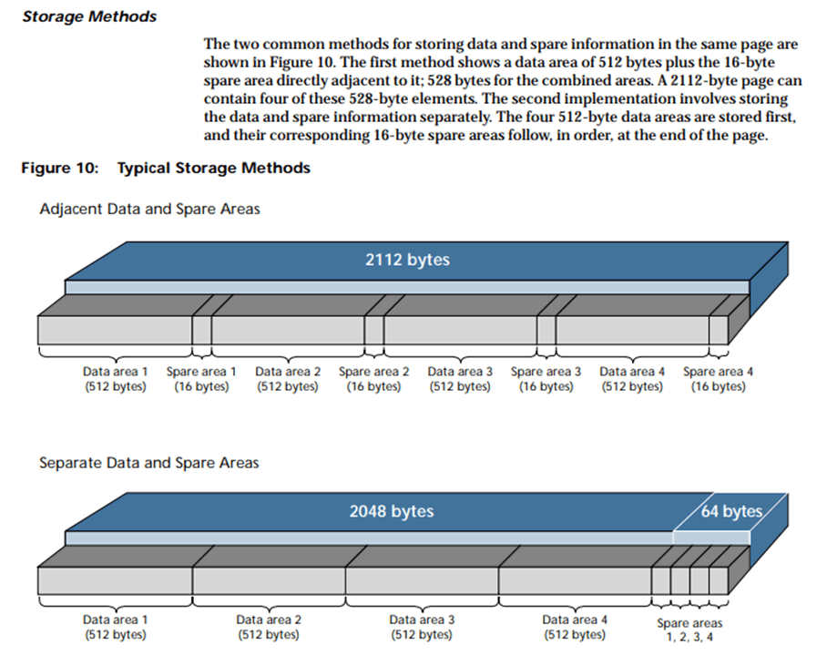

咋一看,数据是以一种奇怪的方式存储在 NAND 芯片上的。可是,当你想在对芯片上的数据进行预处理时,你会称赞该设计的智慧和实用。
从上图可以看到,Out-of-band(OOB)“空闲”区块被插入到每页数据的末端,或者是每块数据块的末端。这些空白的存储区块被主控用于跟踪坏块,擦除计数等等。所以,当你整块芯片地 dump 原始数据的时候,这些“空白的”区块也会 dump 下来。
这意味着你需要将所有这些“空闲”区块剔除掉才能从芯片的 dump 中获得连续的真实文件。这样,你就可以开始用下述的策略对这些二进制文件进行深入地分析了。

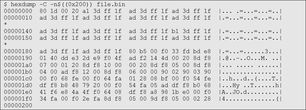

hexdump对二进制文件进行分析,该命令将会向 stdout 输出该文件中每一字节的十六进制形式。所以,该命令其实就是一个 hex(十六进制) dump 工具。
据我所知(了解),大多数人常用 -C 选项,该选项的结果是:以单字节方式返回文件数据,同时,添加一行显示可打印字符(若为不可打印字符,则代之以 stop 字符)。因此,借助 hexdump可以很方便地获取二进制文件中的 字符串以及对该文件的总体轮廓。
hexdump还通过 * 来指代重复行。但是,假如你希望清楚地看到没一行输出的内容,那么可以通过 -v 选项来取消这一项功能。
-n选项用来限制返回的字节数目。在下述例子中,hexdump-C 选项返回 file.bin 文件 0x200 字节的数据。

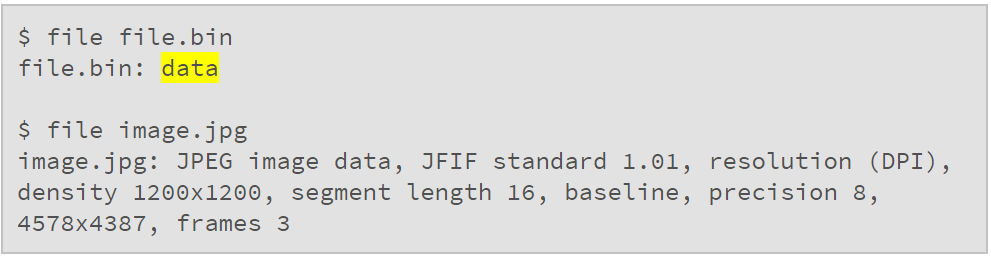

file 命令检测提取出的固件(包括 binwalkdd 提取出的任何文件)往往能收到不错的效果。 file 是通过检测文件头部(即所给定文件的前面几个字节)的 magic bytes 工作的。
无法界定的文件类型会被标记为“data(数据)”。任何可区别的文件都会被标记为 file认定的文件格式,同时, file 也会给出相关元数据。下面的示例是 file 对一幅 JPEG 图片的解析:
file JPEG

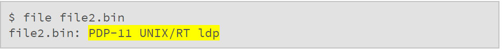

提取出来的固件有时候是包含大量各种类型文件的不规则文件块。亦或是加密的以完全随机的字节序列开始,这可能使得它的 magic bytes 与合法文件格式相符或不符。在这种情况下,我们得到的结果将会是个错误的方向。
PDP-11 UNIX/RT ldp 是什么文件格式? 我真的不清楚,不过可以肯定的是,这不是固件。这个结果反映的只是该文件的前几个字节与 PDP-11 UNIX/RT ldp 文件相符。

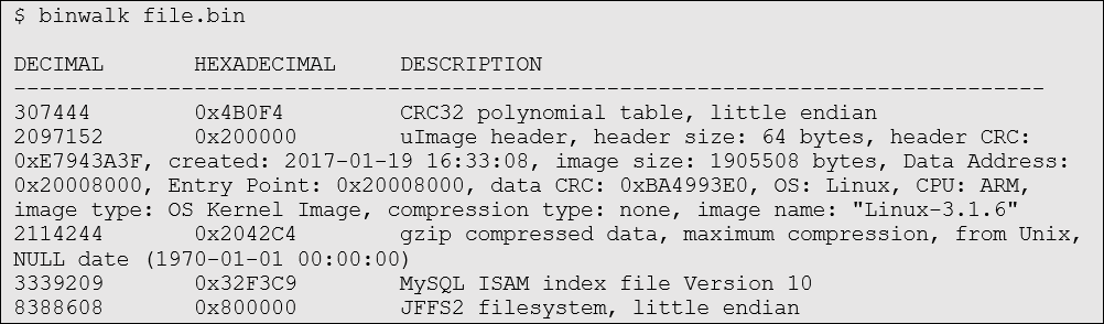

binwalk 是一款可靠且很受欢迎的针对运行有操作系统的设备的固件分析工具。 关于这方面,网上的讨论不计其数。 不过,更为重要的是,并不要仅仅认为 binwalk 只是彻头彻脑的一个固件分析工具而已;这只不过是它极其有用而又简单的一方面功能。
从一个更高层次来说,在默认情况下 binwalk 循环迭代地搜索整个二进制文件,检索 magic bytes。如果找到,就把它以表格的形式通过 stdout 打印出来。
binwalk 可以分块的形式提取出被分析的二进制文件数据,这样的话,就可以独立单个地研究这些数据块了。 - e 选项声明将数据提取出来,而非输出到 stdout 。提取出来的文件存放于 _filename.extracted ( 或_filename-[int].extracted ,如果前者已存在)。
由于 binwalk的本质特征,你很有可能会进入错误的方向。分析的文件大小越大,越有可能出错。这是因为,在偶然情况下,一个普通的文件也可能会有 binwalk 能解析的 magic bytes 。在这种情况下,就意味着 binwalk 报告的结果是无效的。
所以,当你在用 binwalk 分析文件时,你应该大概清楚它可能的结果。举例来说,如果你分析的设备运行的是嵌入式 Linux 系统,那么它的 ROM 文件系统不外乎 squashfs,cramfs 或 jffs2 这些。zImage 或 uImage 也是有可能的。另外,也可能是 bootloader 镜像。
下面是运行 binwalk 分析一个大的加密固件的例子。因为是加密文件,这种简单的方式本来是不可能分析出有价值的信息来的,但 binwalk 却返回了一些可能的结果。
很显然,这是错误的。返回这个结果,纯粹是加密文件的某些字节序列与这些文件类型的 magic bytes 碰巧相符而已。另外,这些“文件”的偏移地址随意分布,使得他们看起来更不像是合法的文件类型。
binwalk 正常的、有意义的输出结果大概是这样的:
从结果可以看到,该文件包含一个 uImage(大小、名称与 entry point 基本一致,) 和 JFFS2 文件系统。因为内核通常是经过 gzip 压缩的,所以紧接着内核头之后的 gzip magic bytes 也说得通。内核和文件系统两者都是启动嵌入式 linux 系统必须的。更加巧妙的是,这两者的偏移地址( 0x2000000x800000 )都十分整齐。尽管在实际情况中,这基本不可能,但是,在这里也只是为了强调效果。

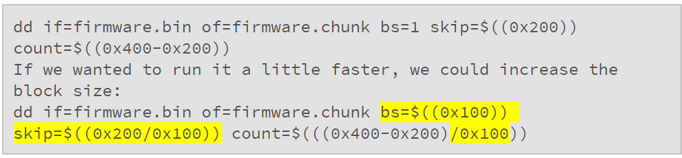

即便如此, dd 依然是一个极其简单高效的字节级复制工具。尤其是在支持“dollar bracket bracket”语法的 Shell 中。这在将十六进制转化成十进制以及在处理不同文件块大小等基本算术运算中十分有用。
dd 的几个必须知道的关键参数有:
if = [ FILE ]
dd 的输入文件从这里读取。
of = [ FILE ]
dd 的文件输出位置。
bs = [ NUMBER ]
块大小。 dd 所有的数值参数都将以该大小的倍数计算。默认的块大小为 512 。如果你不介意运行的缓慢,烦人的数学运算的话,设置成 bs=1 也是可以。
skip = [ NUMBER ]
读取输入文件前跳过的块。
count = [ NUMBER ]
从输入文件拷贝到输出的总的块数目。
所以,当我们想从 firmware.bin 中提取 0x2000x400 这一块时:
03_dd_firmware
记住, dd 是对按块对文件操作的。因此,在计算具体的块大小,块数目时,需要特别精确。如果你想确保安全,可以设置块大小 bs = 1
