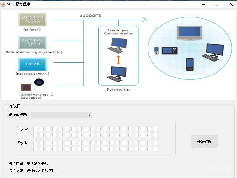

找到一个别人写的破解程序,据说原理就是上面那段我道听途说的消息。然而这个破解程序很好用,点了“开始破解”按钮之后几十秒,滴的一声,电梯卡所有扇区的数据全都Dump出来了。这个程序长这个样子:

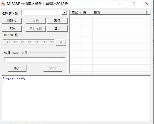

又找了一个别人的写卡程序,导入刚才破解得到的二进制文件,放上一张从某宝1.2元买来的空白卡扣,写入。
试了试电梯、门禁,多次测试,全都成功,看来这张电梯卡连滚动码都不是,数据终身不变。
