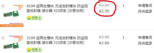

每次去了都得麻烦看门大爷,怪不好意思的,还是把遥控器的射频信号拦截下来以后自己抬杆比较方便。绝大部分抬杆遥控器的晶振要么是433MHz,要么是315MHz,连发射模块带接收模块,一共2元多还包邮,干脆各买一套好了。

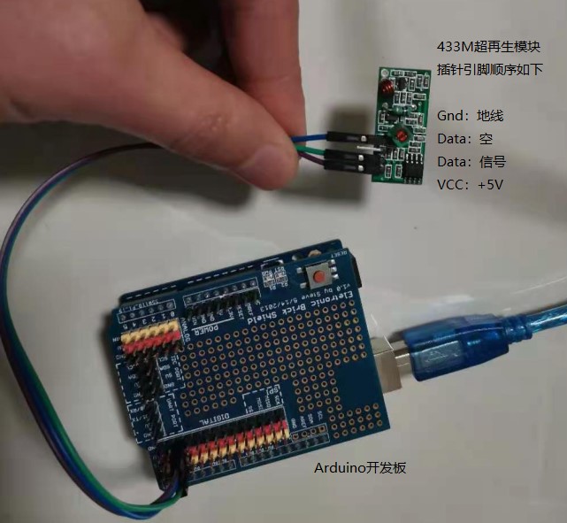

物流挺给力,很快就到货了,先试试433频率的,用3根杜邦线把它和Arduino开发板的数字接口连接起来,接线顺序如下图,我接的是#2数字通道。

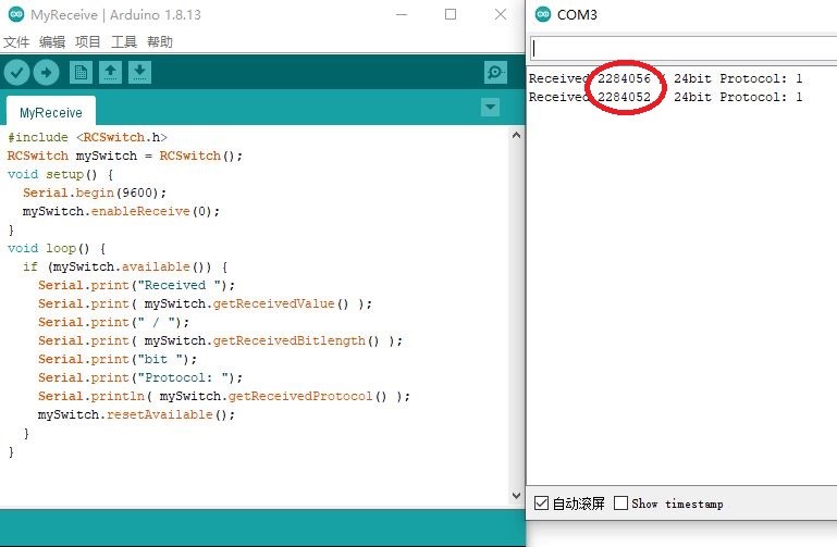

开发板插到电脑USB上,打开IDE,在项目里加载rc-switch库,载入库里的例程,然后编译、下装。拿出一个卷闸门遥控器分别按开门和关门按钮,从串口监视器里可以看到,果然拦截到两个编码。
