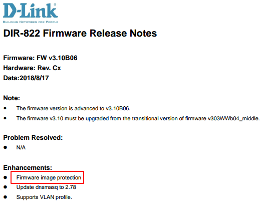

2018年9月17日发布的FW303WWb04_i4sa_middle固件似乎有些奇怪。我解压固件文件并在每个固件二进制文件上执行binwalk语句,观察每个文件的结果,发现到一个有趣的事情,即所有固件在FW303WWb04_i4sa_middle以及之前的版本中至少都有一个使用lzma 压缩的squashfs文件系统。在FW303WWb04_i4sa_middle版本之后的任何固件都没有签名匹配。在进一步分析DIR822C1_FW303WWb04_i4sa_middle.zip文件中找到的发行说明pdf时,如下所示,这证实了我的猜想。
这个更新的固件是一个过渡版本,其中引入了加密/解密,因为您可以看到同一日期有两个固件更新,并且在发行说明中还提到固件v3.10必须从过渡版本v303WWb04middle升级。看来我们开了一个好头。

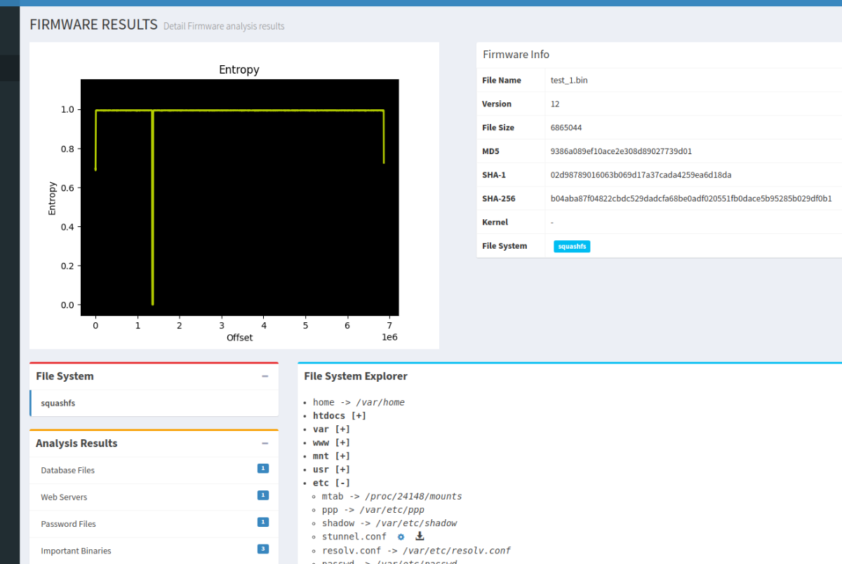

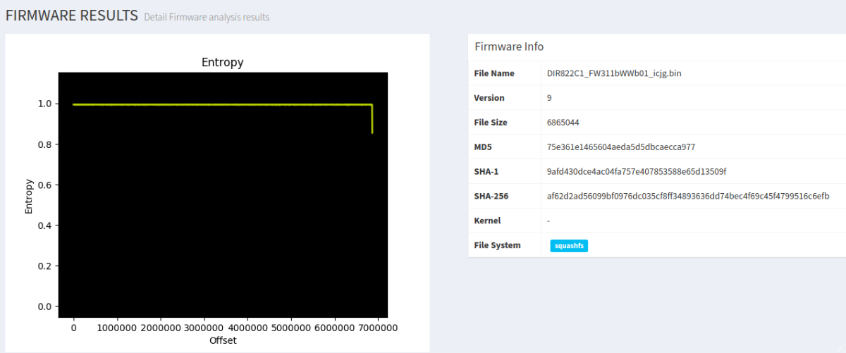

如果在某些情况下,发行说明中未提及固件保护,则可以使用熵计算方法来确定固件是否已加密。简而言之,熵是对随机性的一种度量,它的值在0到1之间,值越大表示随机性越好。接近1的值被认为是高熵,反之亦然。 压缩或加密的数据具有较高的熵值。

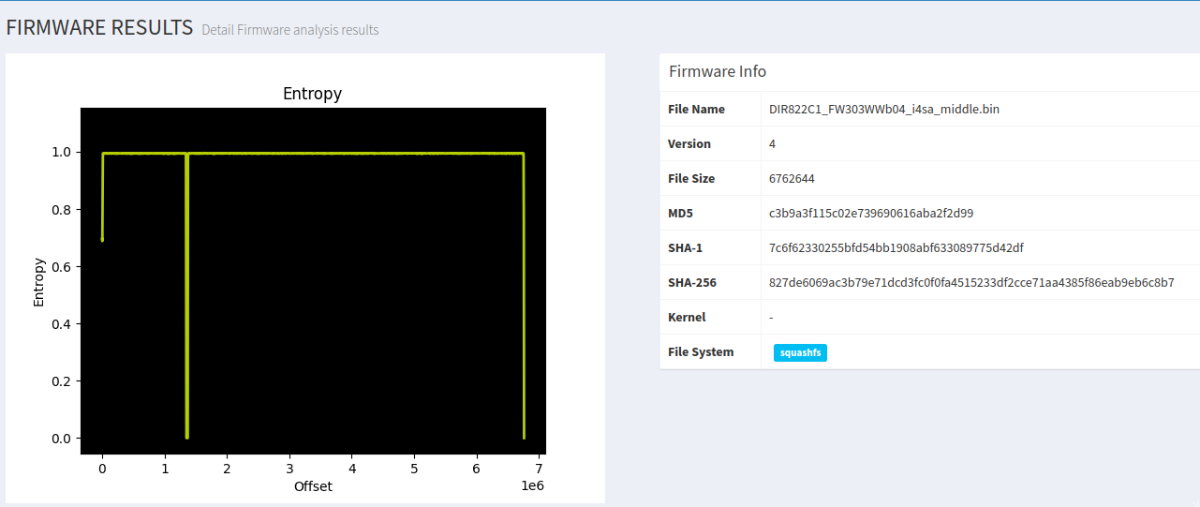

二进制图像的熵分布将为我们提供二进制文件增量偏移的熵值。此信息将帮助您猜测二进制文件的哪个部分被加密/压缩以及哪个是代码。让我们看一下两个不同二进制版本的熵分布,一个是过渡加密的FW303WWb04_i4sa_middle版本,另一个是加密的3.15B02版本。让我们来看看它们之间的区别。
如果您注意到图中的差异,则图B的熵几乎恒定在0.9以上,这意味着很有可能在固件的不同部分对其进行了加密。在图C中,初始部分的熵很低,然后一直很高,然后又下降,然后再次上升,这种波动表明它是代码和加密/压缩数据的混合。
对于未加密的固件,您经常会看到这种模式,该固件最初具有波动性,随后的部分中具有较高的熵数据。这可能意味着二进制文件的初始部分中存在代码,该代码会在设备启动时动态解压缩(来自后面的部分)代码。
注意:加密和压缩在这里都被归咎于高熵,因为没有确切的方法可以根据熵值来判断其中哪一个是造成随机性的原因。

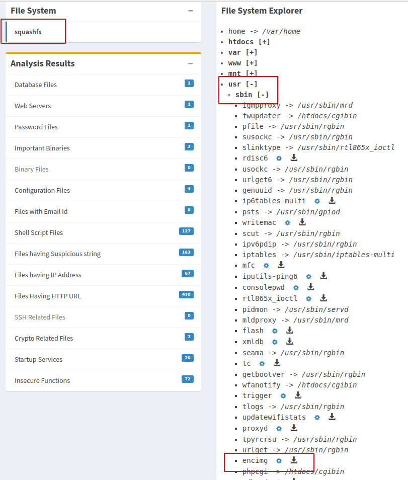

接下来,我搜索encimg二进制文件在文件系统中的位置,它位于路径/usr/sbin/encimg中,其他未知变量是fw_path,我假设它是固件路径,另一个变量是image_sign,我们可以追溯该值 该变量的变量是从/etc/config/image_sign中读取的,还有一个-d参数尚不清楚。

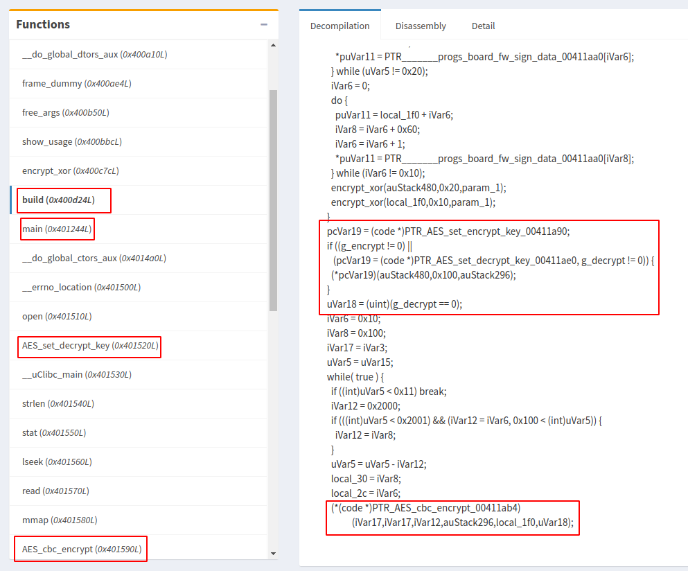

您可以在您喜欢的反汇编程序/反编译器工具中加载encimg二进制文件,以进行更深入的分析。我偶然发现了一个有趣的函数main(0x401244),该方法解析参数,然后调用具有加密/解密所有核心功能的build(0x400d24)。此外,二进制文件还进行了加密相关导入,其中一些功能是_AES_set_encryptkey,_AES_set_decryptkey和_AES_cbcencrypt,这确认二进制文件正在使用AES加密算法,这意味着用于加密和解密文件的相同密钥。做一些简单研究,您可以了解到这些功能原型。以下是这些功能的简短说明。
让我们看一下bulid函数的反编译代码。
从上面的代码可以看出,我们可以说二进制文件通过mmap函数映射到内存中。然后通过基于参数调用AES_set_encrypt_key / AES_set_decrypt_key来设置AES_KEY数据结构,并使用该结构通过AES_cbc_encrypt加密/解密有效负载,然后使用munmap函数调用将数据写回到文件中。 这没有什么难度!
一旦我们解密了固件。 我们再来看一下解密后的固件的熵。
它看起来与我们之前看到的未加密固件非常相似。
