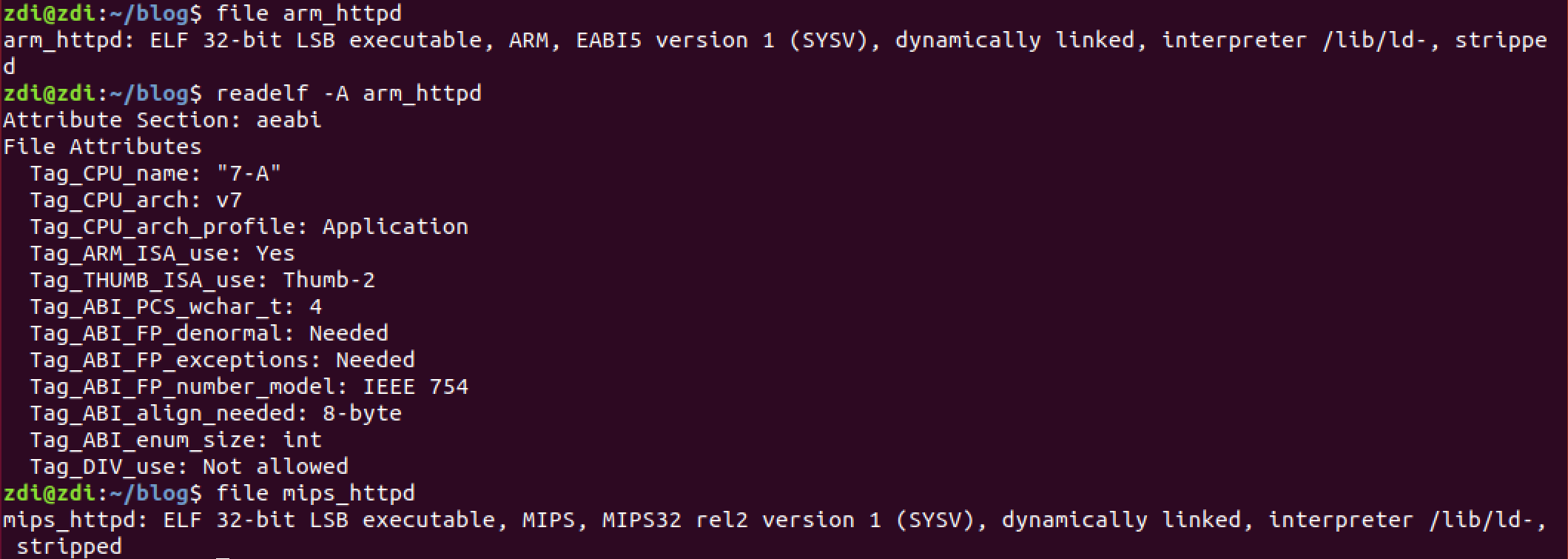

模拟任何事情的第一步是确定目标的CPU体系结构。通常,我们无需上手实际设备就可证明目标的CPU架构。确定CPU类型的一种方法是通过分析固件的二进制文件。在任何二进制文件上运行file命令可以快速告诉我们正在处理的CPU体系架构。
avatar
图1——file和readelf命令的输出
但是,file命令没有提供最详细的结果。 用于ARM二进制文件的带有-A选项的readelf命令提供了更详细的CPU信息,这对于完整的系统仿真和交叉编译至关重要。

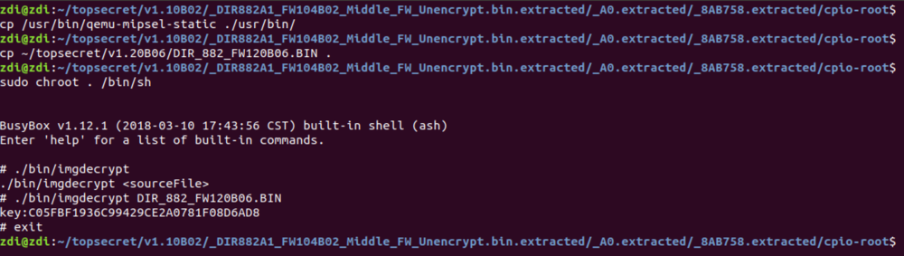

模拟该过程的另一种方法是使用QEMU执行跨架构的chroot。 为此,我们将qemu- <arch> -static二进制文件复制到固件根文件系统的/ usr / bin /目录中。 然后,我们将root目录修改为固件根目录并获得一个有效的shell:
avatar
图3——使用QEMU执行跨架构的chroot
由于安装过程中QEMU向内核注册以通过binfmt_misc机制处理具有某些魔术字节的二进制文件,因此上述的方法是可能实现的。该技术与使用相同机制的Scratchbox交叉编译工具包不兼容。 您可以在此StackOverflow帖子中找到有关跨体系结构chroot的更详细说明。
此方法是我首选的模拟设备的首选方法。 它设置迅速,可以让我在固件根文件系统中尝试不同的二进制文件,而不必过多担心依赖项。 请注意,在这种仿真模式下,chroot shell中没有初始化任何userland服务,因此没有系统或网络服务可用。 但是,这仅足以运行一个二进制文件或测试一个小组件就足够了。

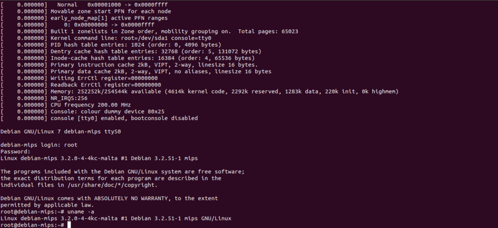

要获得以上各项,你可以设置交叉编译器,构建内核并下载安装程序以获取初始RAM磁盘。然后,你可以将Linux安装到QEMU磁盘映像文件上。然而,交叉编译内核对Linux初学者来说是一项复杂而繁重的任务。如果您有兴趣自己准备这些文件,请查看进一步阅读部分中的链接。 在此博客中,我们将采用一种更简单的方法。 我们将下载和使用由Debian开发人员Aurelien Jarn准备的预构建Debian映像。 或者,您可以使用“ gef”插件的作者Chris(@hugsy)提供的映像
-M或-machine选项指定QEMU支持的主板型号,该选项允许用户选择目标硬件平台。-append选项可让你调整传递给Linux内核的内核选项。我喜欢将QEMU命令放入bash脚本中,以加快进行调整和启动VM的过程,此外,我们应该在QEMU调用中附加以下选项以连接网络接口并添加端口转发设置:
-net user,hostfwd=tcp::80-:80,hostfwd=tcp::443-:443,hostfwd=tcp::2222-:22 \
-net nic
添加这些选项,能使我们通过宿主机的2222端口与VM进行SSH通信,模拟固件中的HTTP和HTTPS页面也是如此才能进行访问
avatar
图4——启动预构建的Debian映像

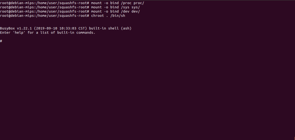

一旦启动了VM并为我们提供了可用的Debian VM,仿真的第二部分便开始了。使用SCP或HTTP将固件的根文件系统传输到VM。我发现将整个根文件系统打包成TARball中是处理传输的最有效方法. 然后,我们需要将VM的/ proc,/ dev和/ sys目录挂载到固件文件系统中的相应文件。最后,我们使用以下命令将root目录更改到固件的文件系统中:
chroot ~/firmware_rootfs /bin/sh
第二个选项是告诉chroot在更改根目录后运行/ bin / sh。 您可能需要将此命令更改为/ bin / bash或/ bin / busybox才能获得有效的shell。
avatar
图5——Busybox
使用有效的Shell,我们可以定位到/etc/rc.d或/etc/init.d并运行适当的RC脚本以启动用户态服务。仔细分析rc.d文件夹并检查脚本,您需要调整启动脚本,以解决缺少网络接口,NVRAM库调用失败以及各种的问题。这一部分的仿真过程非常类似于处理加密的固件;分析每个固件都将是一场冒险,这是研究的定义。通常,您需要调整rcS脚本,使其恰好足以使目标服务正常运行。 该过程的这一部分可能需要花费数周的调查和其他工作。
