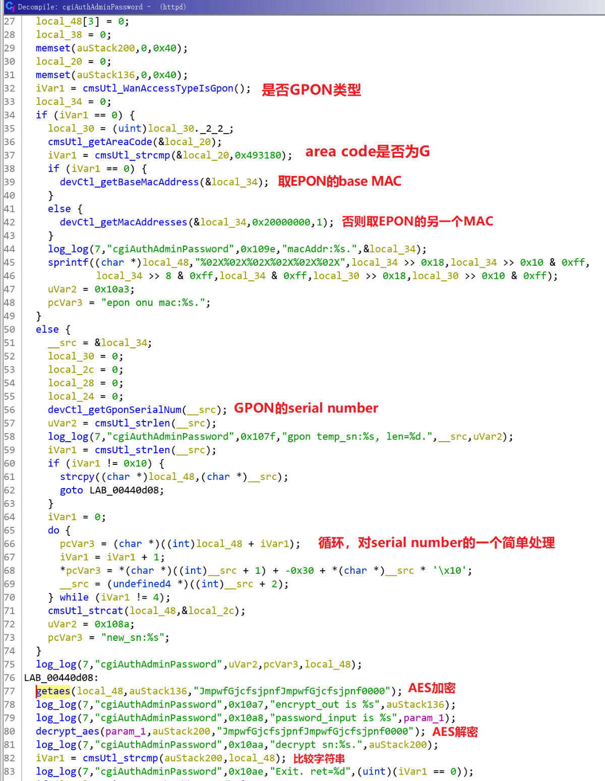

既然telnet、ftp权限都有了,那就把文件拿出来分析好了。最后要分析的是下面三个文件,关键函数是cgiAuthAdminPassword(),点到为止,有兴趣的可以自己看看。话说Ghidra对MIPS的反编译还是可以看的。新版的IDA 7.5虽然支持MIPS反编译,不过我没有。
下面是根据光猫MAC地址计算CUAdmin这个用户的密码。EPON的猫需要用其base MAC,也就是“设备基本信息”那个页面中看到的MAC/SN的值,大写。可以看出这个计算很简单,就是用零补齐后AES加密。EPON类型的光猫,这个密码和area code也有关。GPON类型的光猫,则是用其serial number计算的,此处未体现。所以光猫的WEB端口千万不要针对WAN一侧开放,否则被探测出MAC地址的话,有可能随便被人访问。LAN侧如果是很多人能访问的光猫,也得小心。本质上光猫的这个管理员密码设定是不安全的,虽然是一机一码,然而却是确定的,重复一次:这个密码方案是不安全的!
所幸的是,管理员CUAdmin账户默认没开启,需要用一机一码的user帐号登录进去后才能开启。至于user帐号的密码,有待分析。

jackyspy 本质是越权漏洞啊,这也太随意了…话说密码为啥不随机出,非要搞固定算法个
运营商或者说路由器开发商(烽火)以前是搞的硬编码密码,CUAdmin以前默认密码是CUAdmin,后来改成123qweasdzxc。还有内置的另外一个工程帐号。
普通帐号还能随便enable、disable管理员帐号,这安全模型就是一塌糊涂。
想想中国的千家万户装的是这种安全水准的光猫,多么可怕
