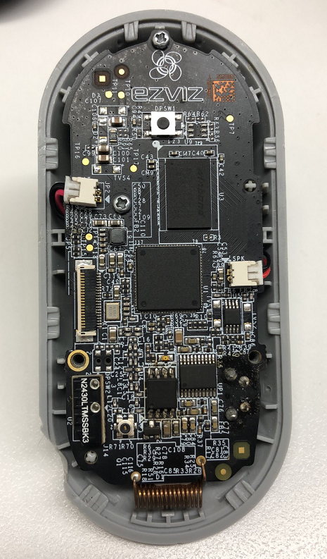

我们首先来看一看网关电路板上用哪些芯片,尤其注意主控MCU的型号,以及有没有外置的Flash芯片。电路板如下图所示:
图3-1 海康萤石门锁网关电路板

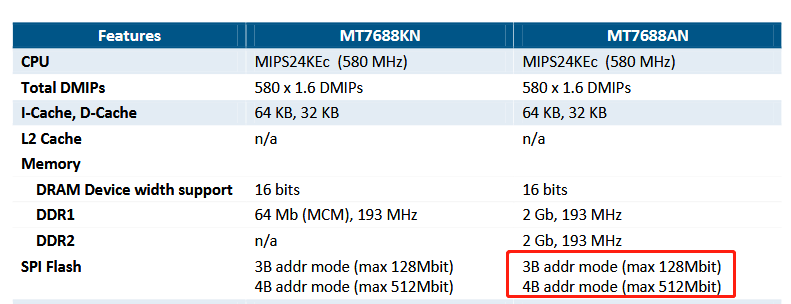

上图中,最明显的就是中间的MCU,仔细观察可以确认品牌和型号为MEDIATEK MT7688AN,联发科的芯片,先下载一份芯片手册看一看,下载地址是:a36K9s2c8@1M7q4)9K6b7g2)9J5c8W2)9J5c8X3I4S2j5Y4y4Q4x3X3g2E0k6h3c8A6j5i4c8W2K9#2)9J5k6h3y4G2L8g2)9J5c8Y4A6Z5i4K6u0V1j5$3&6Q4x3V1k6U0K9r3W2H3M7$3g2@1i4K6u0r3e0g2b7%4y4U0R3^5i4@1f1K6i4K6R3H3i4K6R3J5
通过阅读芯片手册,可以找到关于Flash的部分内容:
图3-2 MT7688AN芯片关于Flash的内容
上图可以看到该芯片并没有内置Flash,而是使用SPI通信的外置Flash,那么我们继续在电路板上寻找Flash芯片。
在图2-2中,MCU的上方是Winbond W9751G6KB芯片,该芯片是DDR2 SDRAM存储器,简单说就是断电丢数据的内存,固件程序不可能在里面。在MCU的下方有两个芯片,分别是PCM5100A和GD25Q127CSIG芯片, PCM5100A是个音频立体声DAC芯片,而GD25Q127CSIG芯片则是128M-bit的Flash芯片,我们要提取的固件文件应该就是在此Flash中。关于Flash中固件的提取方法,我们将在第4章中介绍。

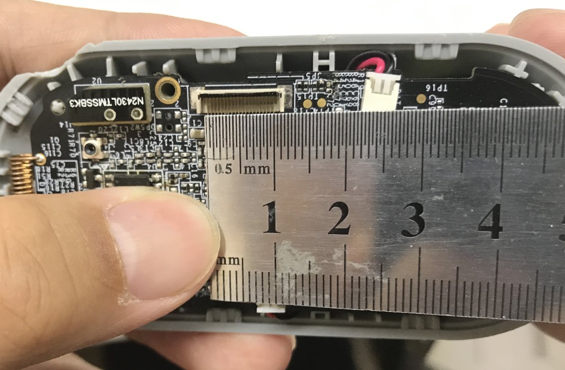

上图中,我们仅展示了UART0的位置,UART1可以自行查询芯片手册。如果海康萤石的网关没有屏蔽对UART的输入和输出,那么通过这些UART也许可以实现一些操作。通过万用表测量,可以确定芯片的UART是否被引出到了软排线接口上,如下图所示的。
图3-4 海康萤石网关软排线接口

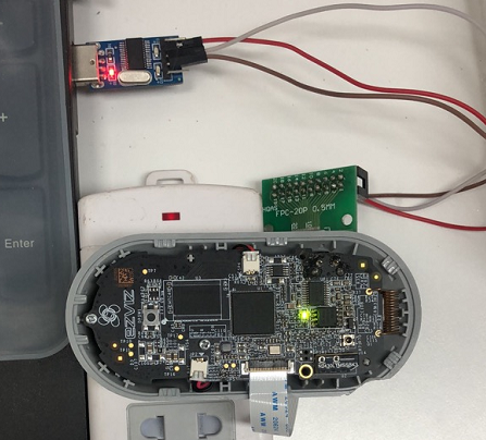

为了接通软排线接口,我们需要购买一段20pin的软排线和转接板,淘宝可以买到,楼下手机店可能也有,软排线的尺寸间距我们在图3-4已经测量出来了。此外,我们还需要一个USB转TTL模块才能将UART口连接到电脑上,该模块用于调整USB电路和TTL电路的电平逻辑,软排线+转接板+USB转TTL模块的连接如下图所示。
图3-5 连接MCU的UART接口
我们在实际操作中,发现软排线的触点位置经常虚接,暂无法确定海康萤石的软排线接口是否需要特殊的软排线才能连接,但这样也勉强能用,后续我们会有更好的替代方法。
按照图3-5方式连接好之后,在电脑的“设备管理器”选项卡中就会出现一个COM口,可以使用xShell、SecureCRT或者sscom等串口调试工具来读取这个COM口上的通信数据,当使用xShell和SecureCRT的时候需要将连接方式选择为串行接口。
到此为止,如果操作无误,网关上电后,应该可以在串口调试工具中看到了类似下图的输出内容。
图3-6 串口输出内容
上图中的输出内容显然是网关上电之后的输出日志,待系统启动完成之后,我们可以试着输入一些内容,这时就会出现登陆嵌入式Linux系统的提示字符,但是登陆用户和登陆密码我们暂不知道。现在是时候去分析固件了。

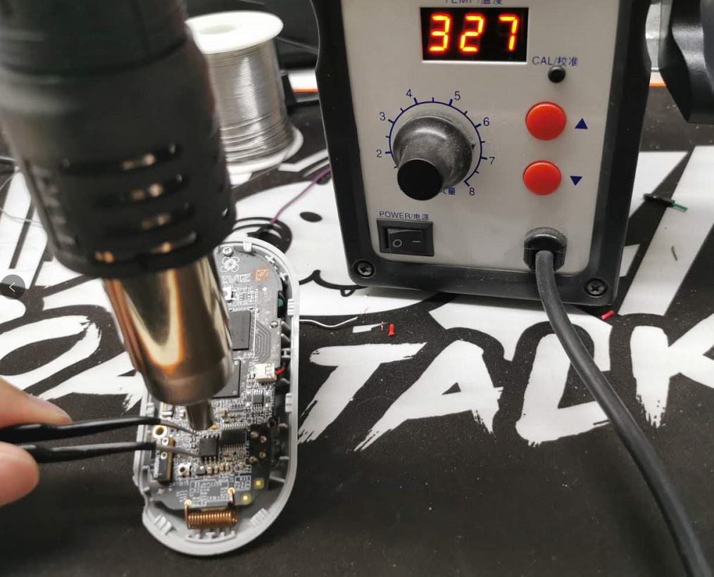

我们在3.1节提到固件应该存储在电路板的Flash芯片中,要读取Flash芯片,只需要将芯片连到编程器上即可。如果情况允许,烧录夹是最优选择,这样我们就不需要将芯片焊下来了。不巧的是,烧录夹有点粗,海康萤石的门锁网关设计的很紧凑,烧录夹夹不上去。所以我们只好用热风枪和镊子就可以把Flash吹下来了,如下图所示:
图4-1 热风枪吹取Flash芯片

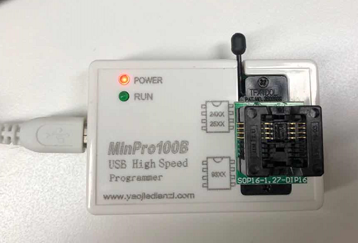

如果没有热风枪,用电烙铁也是可以的,注意手别抖就好。然后将摘下来的芯片放在编程器上。支持读写GD25Q127CSIG芯片的编程器有很多种,我们这里选择一种较为实惠的MinPro100B,如下图:
图4-2 将Flash芯片放置于编程器上
将编程器连接到电脑上,使用编程器配套的软件,选择相应的Flash芯片型号后即可提取芯片内容,提取完成后可以将读出的内容保存成文件,并命名为OriginFirmware.bin。

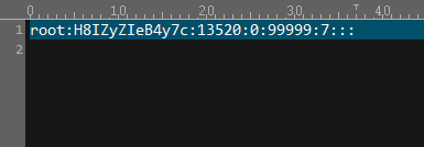

D. 在固件的cpio文件系统中,可以找到/etc/shadow文件,文件内容如下:
图4-5 文件系统中/etc/shadow文件
借助于彩虹表,就可以找到root用户的登陆密码为abc123。使用该用户名,就可以通过串口顺利登陆海康萤石的智能网关,并使用串口shell提供的各种功能了。

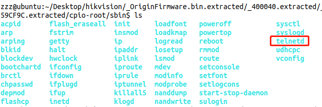

在海康萤石的网关固件中翻一翻,可以发现在/sbin目录中有telnetd程序,如果我们可以通过telnet连接智能网关,或许会稳定很多,如下图所示:
图4-6 智能网关中/sbin/telnetd程序
该程序是指向busybox的软链接,如果把解压缩出的固件内容拿到windows环境后,可能会导致/sbin目录中是空的。我们可以使用串口shell登陆设备,然后运行telnetd程序,但这就意味着每次设备重启之后,我们都要使用shell启动telnetd程序,这样操作很麻烦。

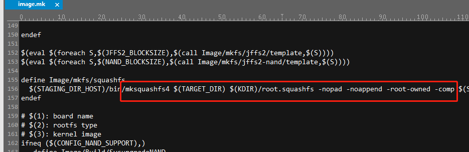

为解决squashfs文件系统打包的问题,我们最好参考一下MT7688AN的官方SDK。假设海康萤石的开发者基于该SDK的进行开发的,那么我们也根据SDK中的固件打包方法进行操作,得到的固件应该就是可运行的。首先在官网上下载MT7688 SDK,链接如下:512K9s2c8@1M7q4)9K6b7g2)9J5c8W2)9J5c8X3I4S2j5Y4y4Q4x3X3g2E0k6h3c8A6j5i4c8W2K9#2)9J5k6h3y4G2L8g2)9J5c8Y4A6Z5i4K6u0V1j5$3&6Q4x3V1k6H3L8r3q4@1k6X3!0J5L8g2)9J5c8X3I4A6L8X3E0A6N6q4)9J5k6s2y4E0j5i4u0@1i4K6u0V1y4K6j5^5z5q4!0q4c8W2!0n7b7#2)9^5b7#2)9J5y4X3&6T1M7%4m8Q4x3@1t1`.
在下载到的SDK文件中,我们可以在include文件夹中找到image.mk文件,在该文件中可以找到打包squashfs文件系统时的命令和参数,如下图所示:
图4-8 打包squashfs文件系统的命令和参数
同时,在‘staging_dir\host\bin’目录中可以找到图4-8 中的mksquashfs4程序.

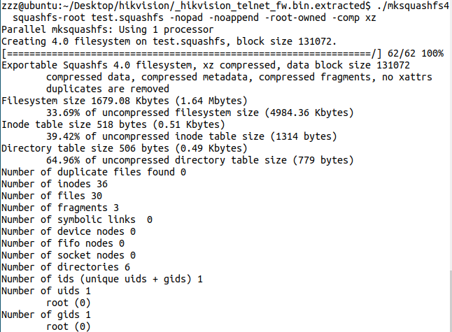

我们尝试用SDK中的mksquashfs4程序和图4-8中的参数打包一下开启了telnetd程序的squashfs文件系统,如下图所示:
图4-9 完成squashfs文件系统打包
上图中,-comp xz是选择xz压缩格式,通过binwalk可以直接查看到原固件中的压缩格式,所以我们也选择该压缩格式。

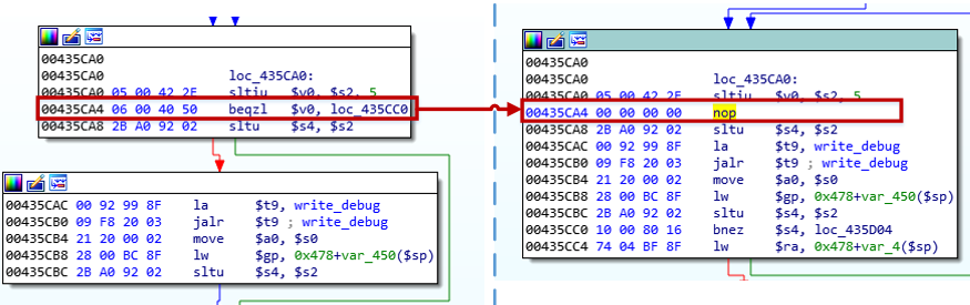

我们首先静态看一下davinci文件,通过代码可以看到这个程序是有运行日志的,只是把不重要的日志屏蔽了(debug、verbose等),只输出了较为严重的日志内容(fatal、error等)。那么我们修改几条指令,使其跳过对日志严重程度的判断,如下图:
图5-1 patch日志输出代码

雪    币: 1461
活跃值: (1557)
大佬,这里怎么看出密码是abc123的 呀?
2022-7-12 10:23
雪    币: 7458
活跃值: (4480)
能力值: ( LV6,RANK:90 )
hackdaliu 大佬,这里怎么看出密码是abc123的 呀?
cmd5 chamd5 somd5这类网站都能反查
2022-7-12 10:59
雪    币: 1461
活跃值: (1557)
刚试了,确实somd5可以查出来,是des算法呀,可以通过Python跑出来:
crypt('abc123', 'H8')
'H8IZyZIeB4y7c'
谢谢大佬
