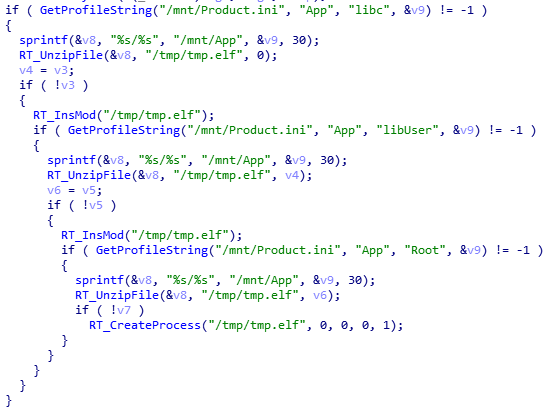

上图中,虽然函数符号都还在,可以大概推断出函数的作用,但是函数看起来很古怪,比如RT_CreateProcess函数内容是下图中的样子:
图3-3 RT_CreateProcess函数内容
上图中的gFuncEntryKern看起来有点像虚表指针,指向一个函数地址表,而这个指针在程序启动时被赋值。
程序main.bin很短,很快就逆完了,看起来最后创建了一个新的进程,但除了main.bin程序之外,其他程序全都无法解析。即便是main.bin自身,看起来也不太正常,很多函数只有跳转stub,缺少实质内容,看起来像是PC中加了保护导入表的壳。那么,接下来还是从头开始啃一下这个设备固件吧。

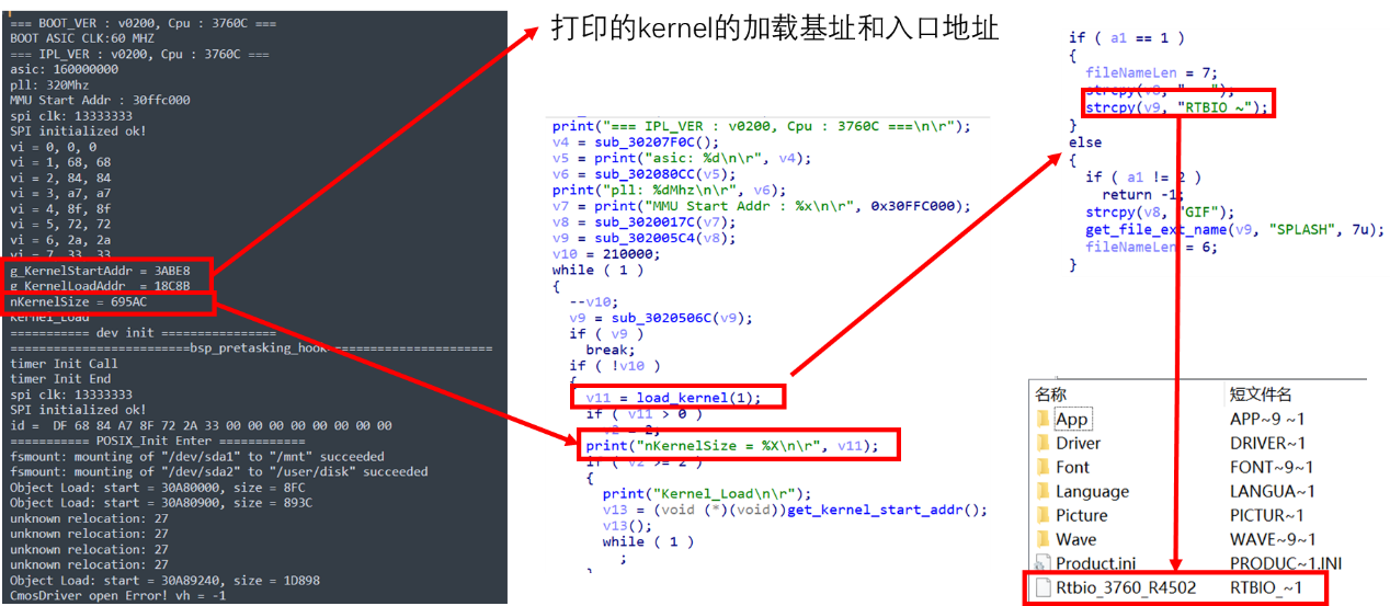

结合设备上电后串口的输出字符串,可以推断出0x20000之前的固件内容即为程序的bootloader,接下来用IDA载入bootloader部分代码进行分析,并结合串口的输出日志,可以定位到关键位置,如下图:
图4-2 bootloader加载kernel文件的过程
上图中,我们根据串口打印出来的字符串来定位程序的关键位置,找到了kernel文件其实就是rootfs中的Rtbio_3760_R4502文件,且串口打印出来的信息包含了kernel的加载基址和入口地址,根据这些信息,可以分析kernel文件了。
