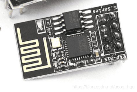

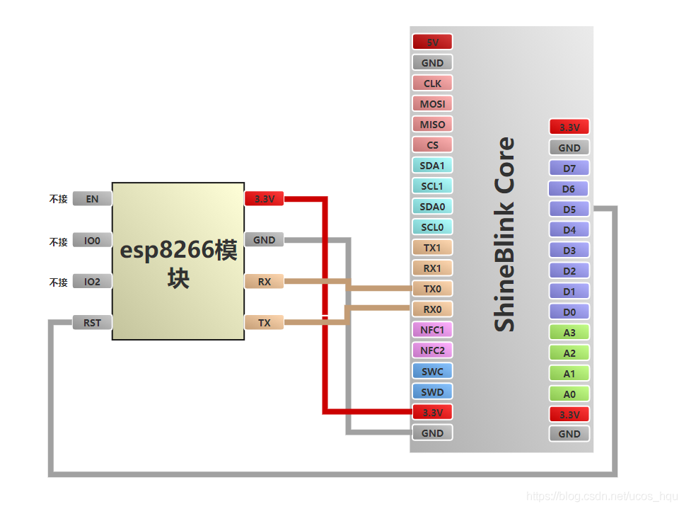

通过ESP8266模块和指定的服务器建立TCP连接,ESP8266每5秒向服务器发送一个数据包(5字节),服务器每1秒钟向ESP8266发送一个数据包(10字节)。
服务器的地址即可以是IP地址也可以是域名。
Core已将TCP的操作封装成三个简单的API函数,分别为:LIB_WifiTcpConfig(),LIB_WifiTcpRecv(),LIB_WifiTcpSend()。您只需要调用这三个API即可将esp8266连接上路由器并实现和server端的收发数据。并且Core会自动处理通信中的异常情况并尝试重新恢复通信(比如和路由器的连接异常断开,和server的tcp连接异常断开,网络异常等),您无需考虑这些复杂的情况即可实现WIFI长期稳定的在线通讯。

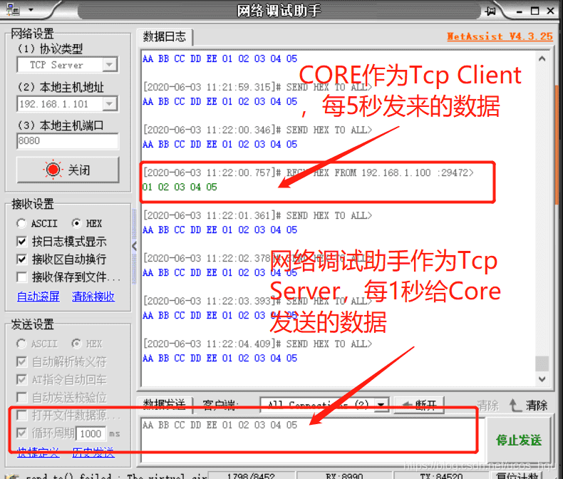

这里我们在局域网内的一台电脑(192.168.1.101)上运行《<a href="https://yunpan.360.cn/surl_yPvUkcgNuMg" target="_blank">网络调试助手</a>》软件模拟Tcp Server端进行调试。
(1)Server端数据接收如下:
在这里插入图片描述

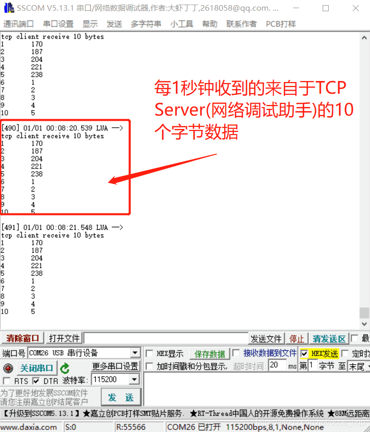

(2)Client端(Core开发板)数据接收如下:
在这里插入图片描述
