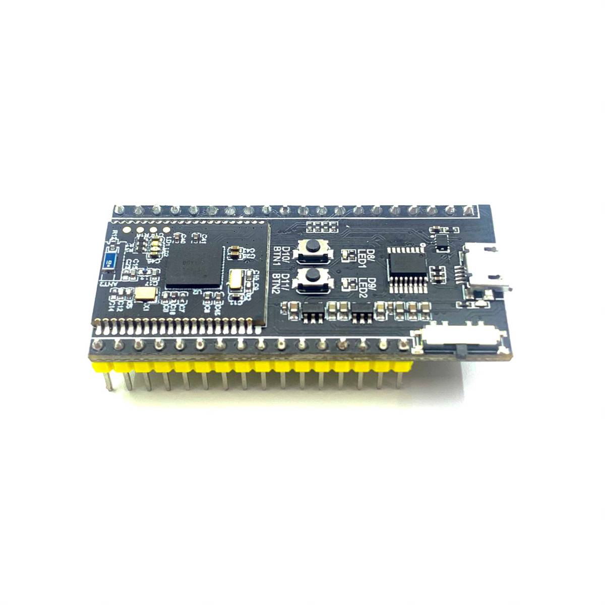

shineblink core 开发板(简称Core)能够很方便的变成USB Slave设备,并且内部集成HID协议,所以可很容易的实现USB键盘功能。借此功能可以很容易的将Core改装成一个虚拟的USB键盘来控制自己的电脑。更详细教程请参考官网shineblink.com 上的USB教程。
Core的开发环境非常简洁优雅,用记事本(或其他任何编辑器)打开Core开发板TF卡上的main.lua文件,然后将上面的代码复制并覆盖到main.lua中即可,由于Core内置Lua编译器,所以无需你做任何处理,Core即可按照上面的代码开始工作。

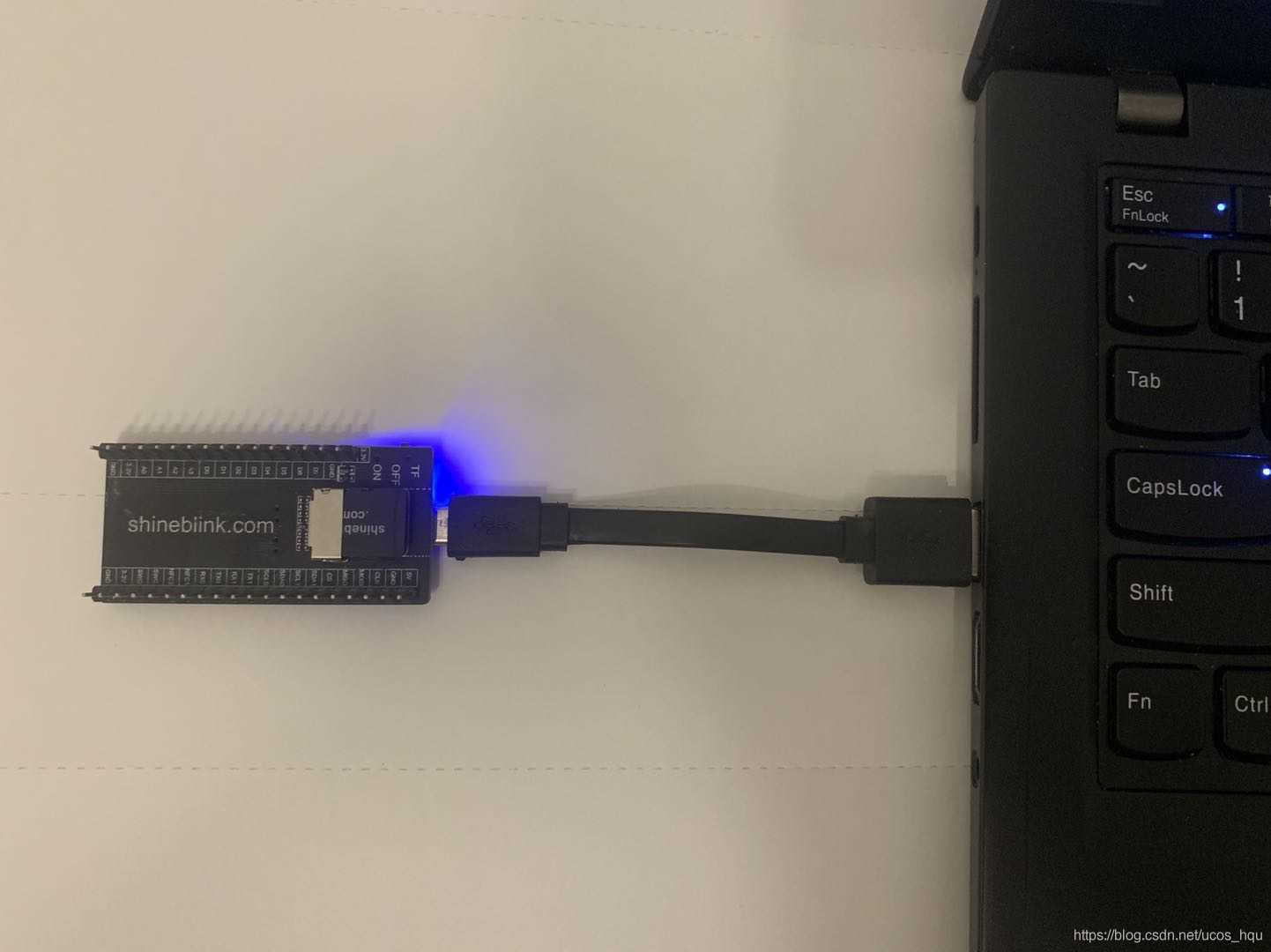

当Core通过USB数据线插入电脑并上电工作后,可以看到每隔5秒,电脑屏幕上会新建一个.txt文件,并会在.txt文件上面自动打印出“hello world”字样。
在这里插入图片描述
上面的代码实现了Core每隔5秒控制电脑自动建立一个.txt文件并打印“hello world”字样。但是这些功能只是Core的冰山一角,Core支持各种无线通信(蓝牙,wifi,NB,以太网,Lora,2.4G等等),同样只用几行代码即可实现,更多功能可以在 shineblink.com 了解。所以结合上面的无线通信功能,你可以实现更有意思的创意,比如远程遥控自家电脑,通过手机蓝牙遥控自家电脑等等。
