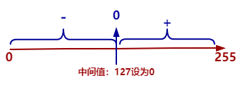

• 'S'1位(符号位)+'E'8位(指数位)+'D'23位(数据位)。
• 2.1 'S' 符号位:0表正,1表负。
• 2.2 'E' 指数位:小数点左移正指数,右移负指数。
• 0值例外,0值不移,且所有值都为0。
• 10111.101 = 1.0111101 10⁴ (指数位值即为4(⁴=^4),
• 0.00101011 = 1.01001
10⁻³(指数位值即为-3(⁻³=^3)。
• 2.3 'D' 数据位:整数部分1舍去,从小数部分开始正序排列,小数右补0。
• 如 1.0111101 的D数据位:01111010...0。
• 1.符号位正0负1;
• 2.(个位数1+小数点.+小数值)* 基数ⁿ。
